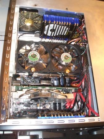

Ich habe den GeminII auf einem EVGA 680i Board nun längs eingebaut. Ein Lüfter kühlt nun also direkt die Northbridge mit da diese direkt darunter im Luftstrom liegt. Die Grafikkarte passt trotzdem in den 1. Slot. Nur muss das Gehäuse oberhalb vom Board noch genügend Platz für den Kühler bieten. Mein Silverstone TJ09 bietet diesen Platz aber.
