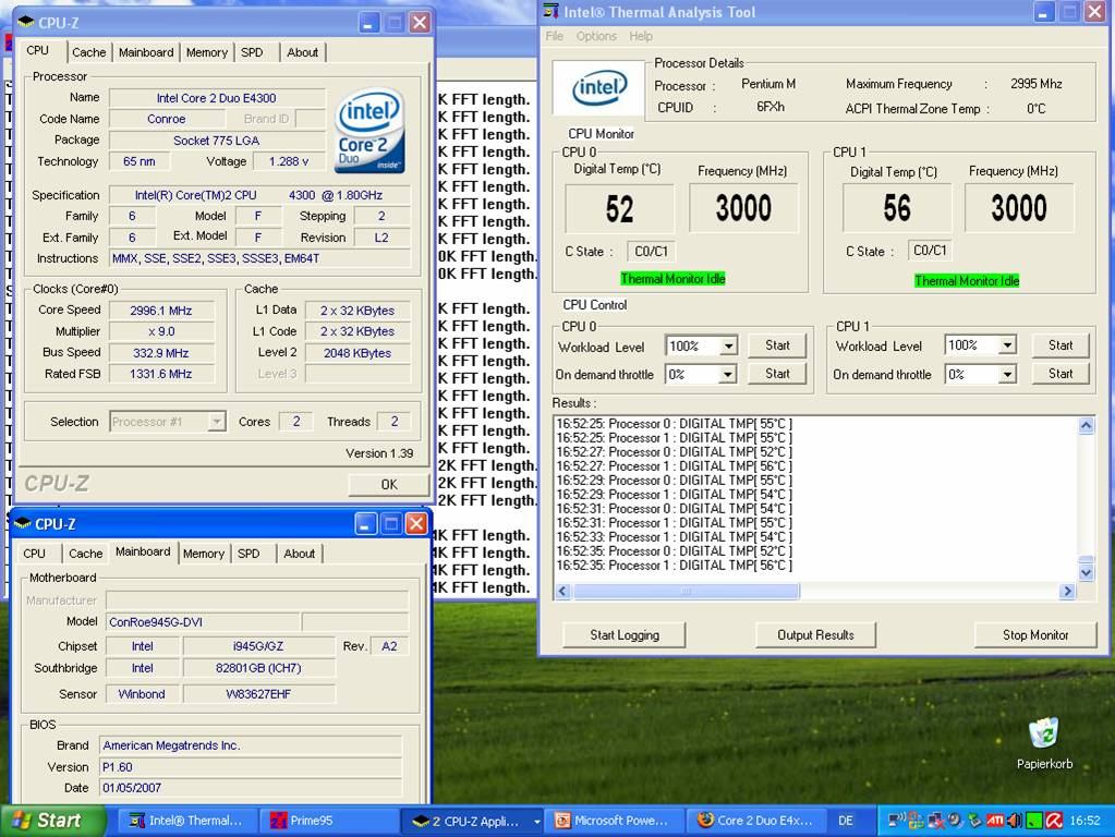

Moin, moin zusammen,
für alle die wie ich zu vorsichtig sind. Zunächst grosser Frust, die E4300 kam (ohne mod) nur auf einen FSB von 235 MHz bei einem PCIe Takt von 112 MHz (war beim D805 auf dem ConRoe945G-DVI genauso mit dem PCIe-Takt). Dann ein Hoffnungsschimmer ... Pinsel raus und 2 Stunden Hochspannung ... und wieder Frust: FSB 250 kein Boot, FSB 266 kein Boot. Dann habe ich den Kontakt durchgemessen, war in Ordnung. Nochmal nachgepinselt. Dann einen FSB von 286 MHz eingestellt ... Jubel, der Abend ist gerettet !!! :banana:

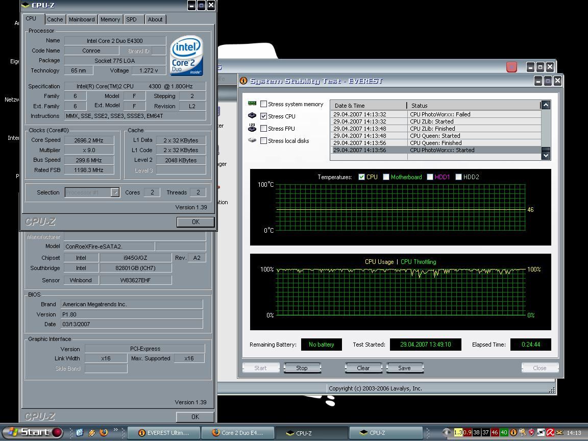

board is ein ASrock Conroe Xfire esata2, CPu is ein D915 Stepping C1
hoffentlich kann mir jemand helfen!
