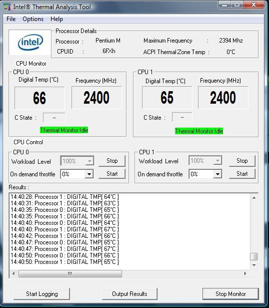

So, ich hab auch mal meine TAT-Werte gemessen:
Prozessor: C2D E6600@standard
Kühler: Thermaltake Blue Orb @1200rpm
Idle-Temp: ca. 45°c
Last-Temp: 66°c
Last-Temp find ich ja nicht schlecht, aber idle_Temp is doch ein wenig hoch oder? (habe 120mm Lüfter vorne vor dem Festplattengehäuse der reinbläast und einen 120mm hinten der rausbläst)
