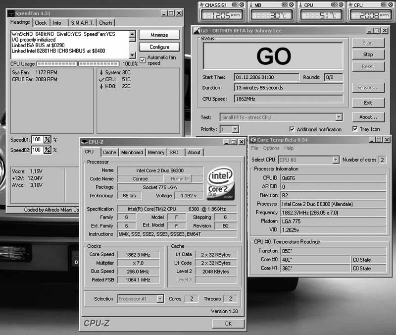

So, jetzt hab ich auch grad mal meine Temperatur gemessen:
C2D 6300 @ stock speed mit stock Lüfter
Asus P5B
Centurion 5 mit Standardbestückung
XFX Geforce 7600 GT XXX
Ich finde die Temperaturen ja ganz in Ordnung, aber mit CoreTemp kann was nicht stimmen, oder sollten die temps da nicht höher sein als bei PC Probe oder Speedfan?
Grüße,
Linsen
