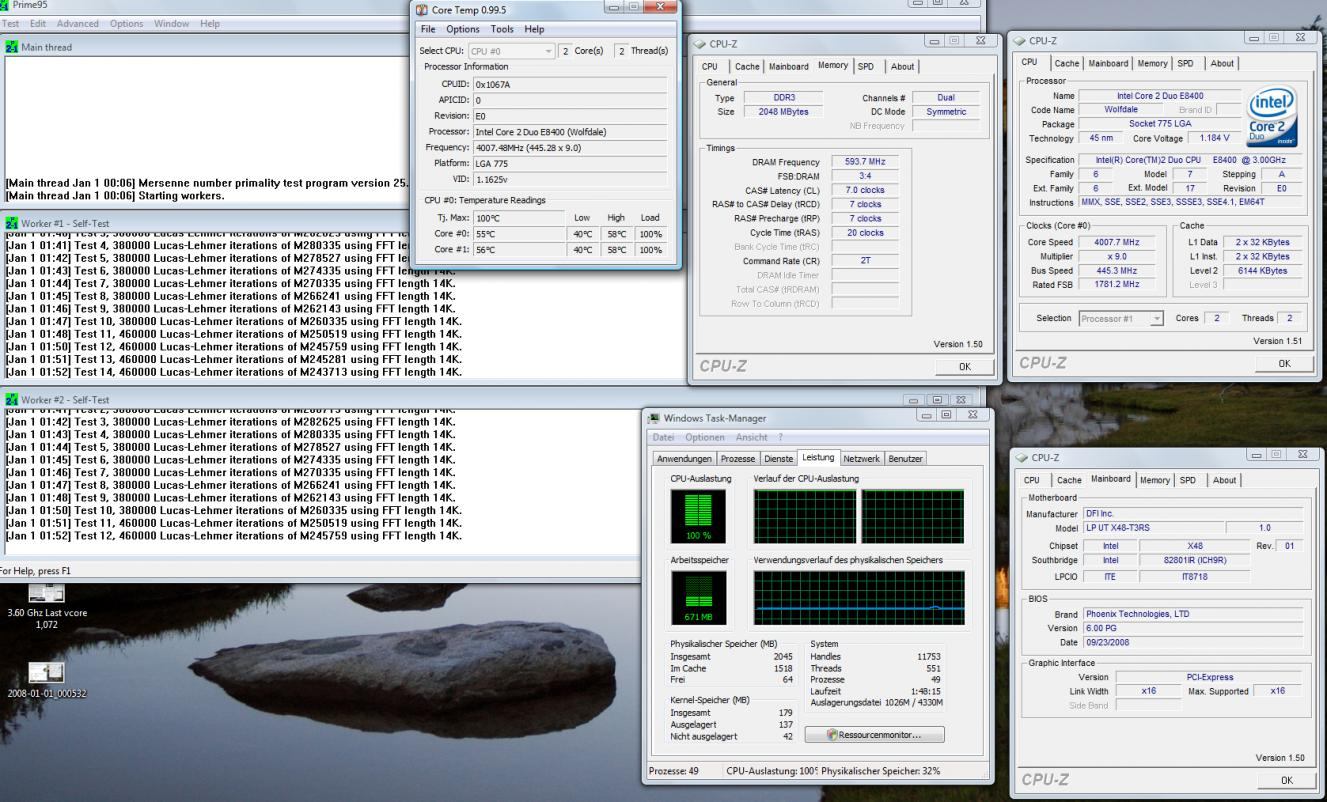

e8400 | 4007MHz | 1,184v | FSB445| DDR3-593MHz | DFI UT X48 T3RS | LuKü | Q840A429 | T | 1,1600v | sixtees
fast @stcok vcore
leider nicht ganz nach Norm.
Wieso was fehlt denn, ich baue heute mein pretested Bundle zusammen, und würde gerne neu uppen!
4,5ghz @ 1,31v! der oben gepostete ist eh geschichte!;)
dann ist ja gut , beim Taskmanager muss der Reiter Prozesse zu sehen sein wo Prime mit der Zeitangaben zu sehen sein muss.sonst passt alles.Und bitte auf ein normalen Server wie abload.de laden , weil man das ganze nur sehr schwer lesen kann.
