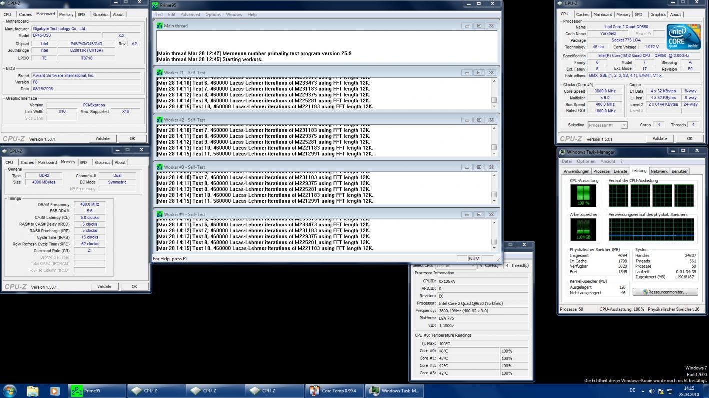

Hallo
hab auch mal ein nettes zwischen Ergebnis.
Gruß herm
Spitzenmäßige Vcore!!! Bei dem Takt ist das schon enorm. Die Boardspannungen sind schon optimal ausgelotet, oder hattest du die erst mal höher angesetzt um das Board auszuschließen?
Hi,
genau die Vcore ist der Hammer.
Ja Bordspannung ist so weit ausgelotet eventuell geht noch was aber bei vMCH liege ich richtig obwohl es mir auch etwas zu hoch vorkommt.
Gruß herm

Also 1,216 V @ Last erhalte ich schon, wenn ich bei mir im BIOS 1,33xx einstelle! Das ist genau der Punkt, an dem die Vcore LAST im 8K zwischen 1,216 u. 1,232 V pendelt! Wenn ich deine 1,3125 V im BIOS einstelle, bin ich bereits bei 1,200 V @ Last, und nicht mehr im Bereich 1,216.
