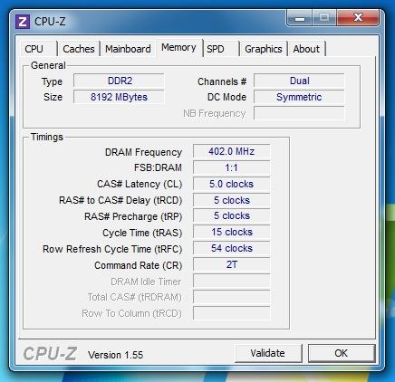

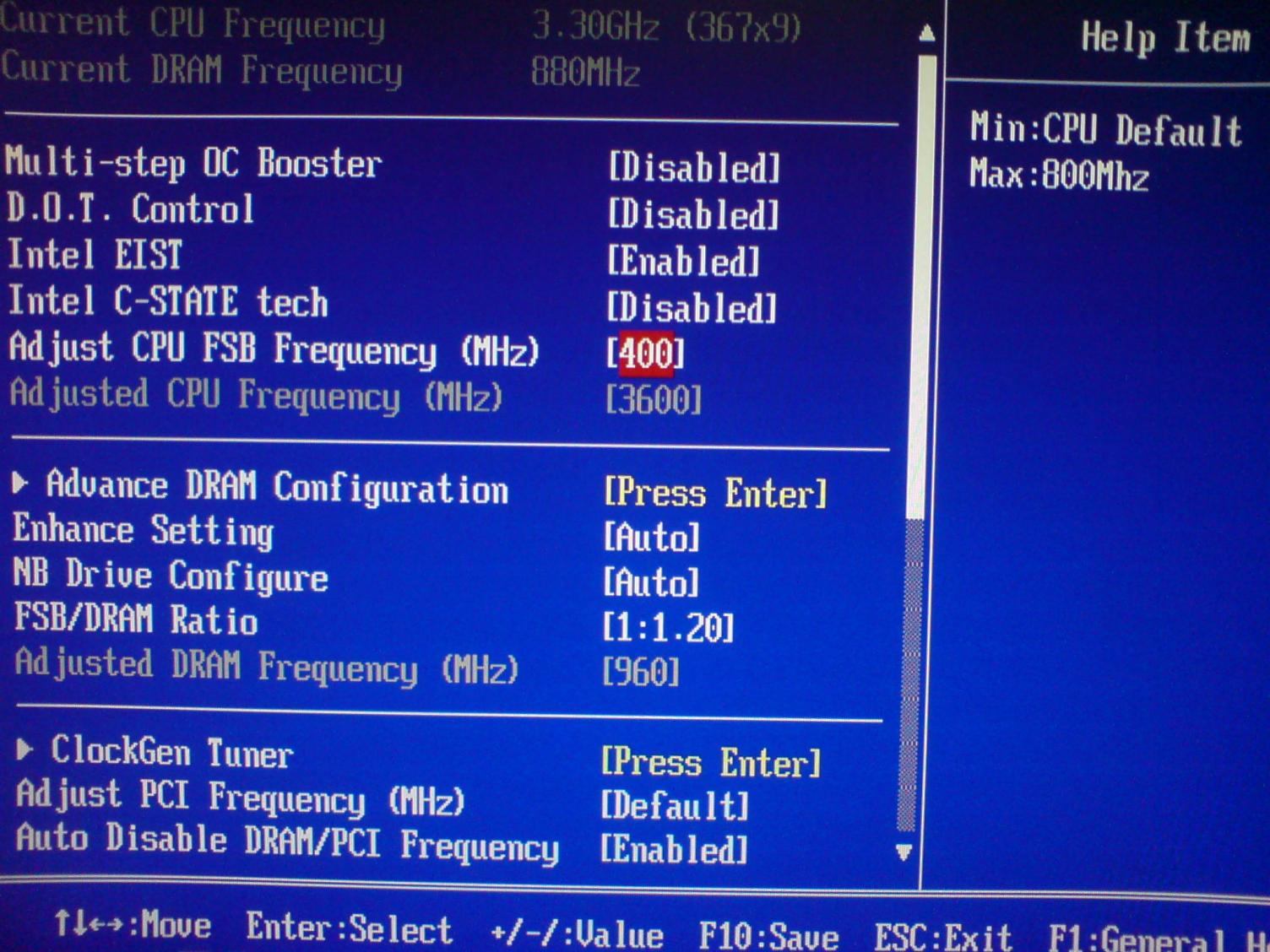

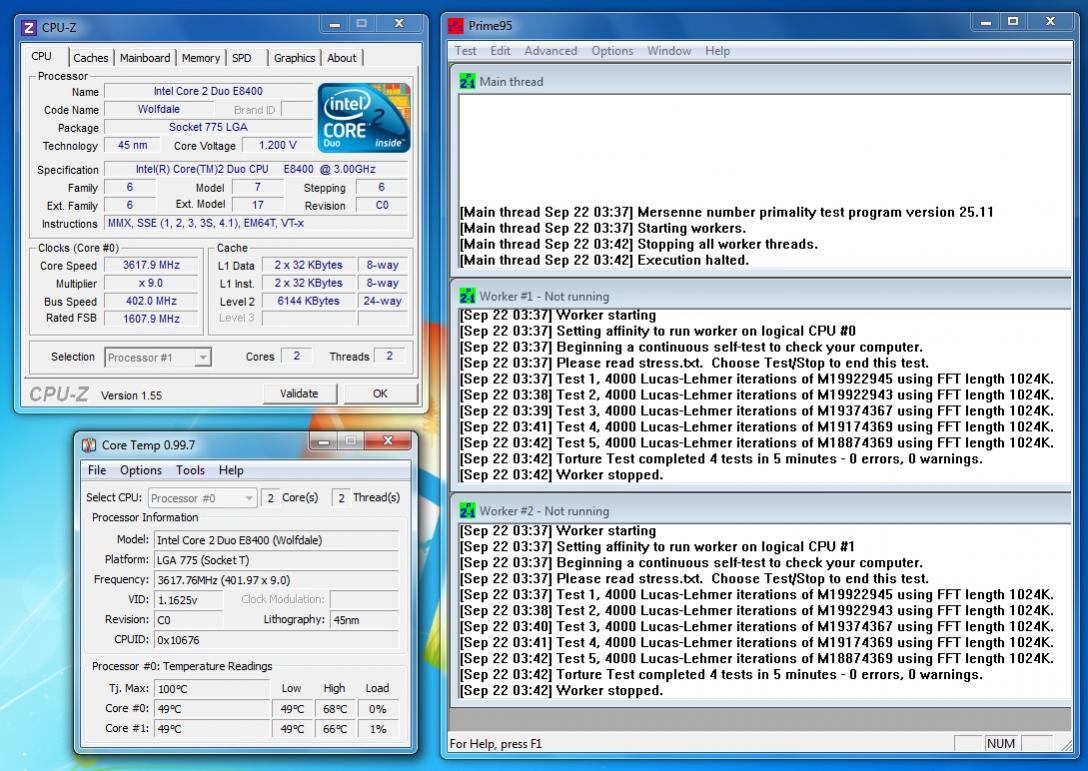

Erste Übertaktung: E8400 auf 3,6 nur durch FSB erhöht, tips?
Hallo.
Ich wurde auf diese Seite hier hingewiesen. Es gab wirklich viele Hilfreiche Tips zu lesen. Leider komme ich immer noch nicht so ganz klar. Zum Beispiel kann ich mit VCore und sonstigem nicht ganz umgehen, nur mit FSB.
Also ich habe im BIOS einfach den FSB erhöht. Komischerweise, wurde auch automatisch mein RAM Mhz erhöht. Naja, das hat er zumindest immer mit automatisch erhöht - also musste ich das nicht noch manuell machen. FSB von 300 auf 400 erhöht, beim RAM wurde dann von 800 auf 960 automatisch erhöht -> siehe Bild.
Bevor da jetzt was passiert frage ich sicherheitshalber hier nach. Ist das so ok wie es momentan ist? Soll ich da noch was ändern? Würdet ihr noch höher takten?
Ich danke schon mal,
Gruß

@Zeeb
Den RAM-Takt stellt du mit der Option "FSB/DRAM Raio" ein.
5 Minuten Prime sind zu wenig.

Hi. Danke. Sry das ist an der falschen Stelle gepostet habe.
Was sollte ich jetzt beim RAM am besten wählen? Es läuft ja momentan mit 960 ohne Probleme. Verstehe immer noch nicht ganz was mit dem RAM passieren solll - dachte bisher je höher (von MHZ) desto besser. Sollte ich das wieder auf 800 stellen oder was? :confused:
Danke und Gruß

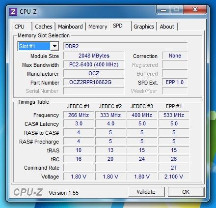

Hallo PitGST,
mein RAM heißt genau OCZ2RPR10662GK.
Da steht 1066MHZ drauf. Aber ich konnte das bisher nie auf 1066 laufen lassen :/ - PC kommt dann nicht mal ins BIOS. Also hatte ich das bis jetzt nur auf 800. Obwohl ich auf meinem Board das neuste Bios habe geht 1066 einfach nicht mit dem Speicher.
WENN ich schon hier bin und die Leute sich mit der Geschwindigkeit auskennen: Was wäre wenn ich meinen RAM auf 1066 kriegen könnte? Deutlich bessere Geschwindigkeit? Oder kaum nennnenswert?
Edit: Habe meinen Ram übrigens wieder auf 800 gelegt. Merke keinen unterschied. Prime mal ne Stunde laufen lassen auch alles ok. Aber das wäre glaube ich auch mit 960 passiert.
Ich nehme an das das auch die Reapers sind die ich habe .
Für 1066 mußt du die Latenzen auf 5-5-5-18 und die Voltzahl auf 2.1 stellen dann sollte es eigentlich ohne Probleme Funktionieren .
Und dann würde ich ganz gerne wissen mit was Du deine CPU kühlst den die Temps waren für 3.6 Ghz mit 1.2 v-core bei nem Dualcore schon ganz schön hoch .

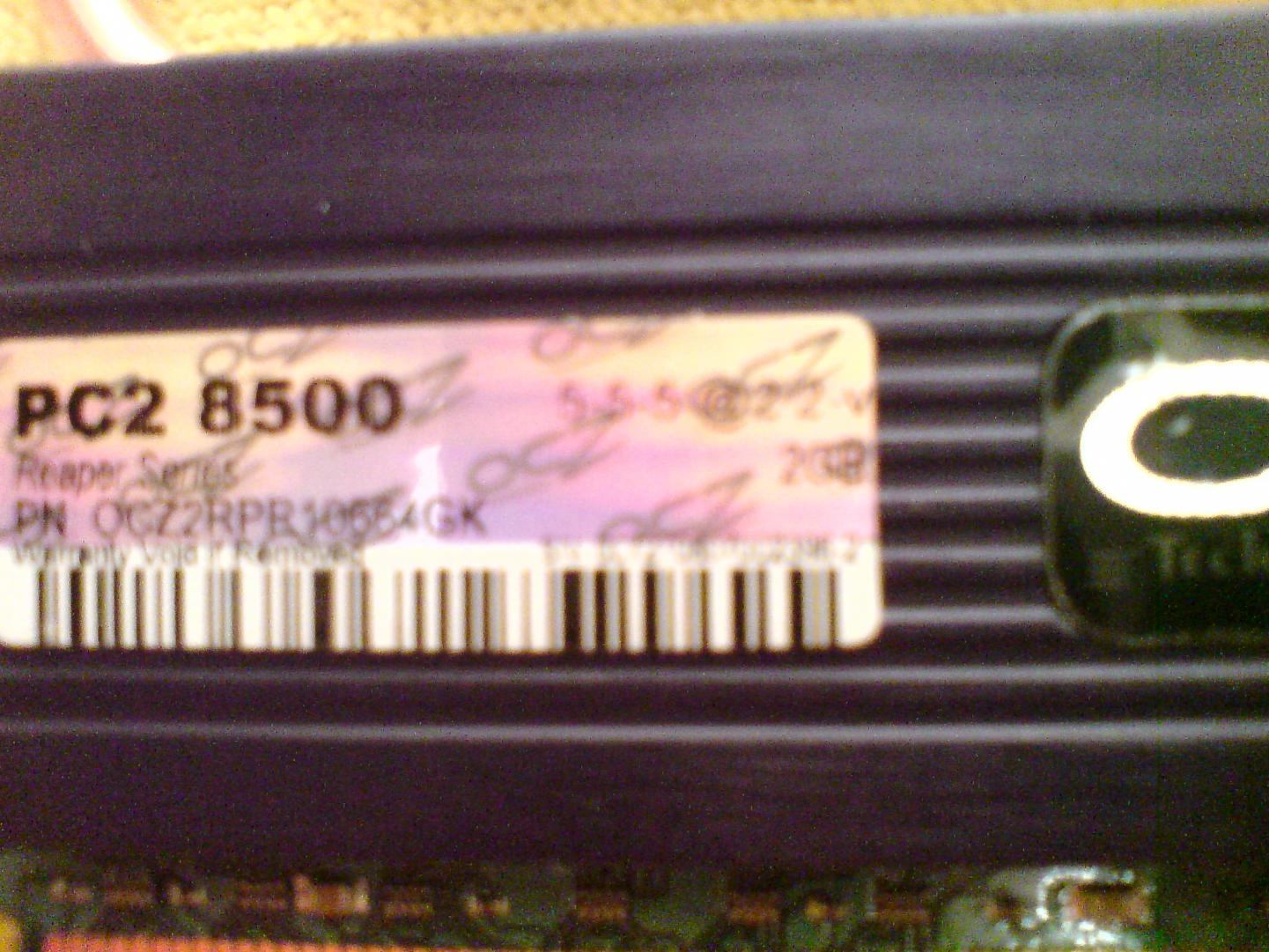

Hallo Megamiac. Ja endlich jemand der die gleichen Speicher hat wie ich, vielleicht klappt das diesmal wirklich mit 1066 :)
Also die Geschichte ist so: ich hatte damals in meinem PC 2x2GB vom Speicher. Hatte aber bevor ich was damit gemacht habe extra +2x2GB geschenkt bekommen (naja geschenkt ist gut, ich habs für wenig Geld durch Freund dazubekommen).
Also startete ich (damals) zum ersten mal den Rechner mit 4x2GB OCZ => ergebnis, Rechner ging nicht mal an. Man konnte nur mit 4GB Starten. Im Bios musste man auf 667 der 800MHz runtergehen und erst dann wurde die 8GB angenommen. Seitdem hätte ich schon einiges versucht das auf 1066 zu kriegen aber irgendwie ohne Erfolg. Dachte das liegt am Bios, aber inzwischen ist schon die aller neuste Version drauf und das mit 1066 geht immer noch nicht wirklich.
Ob wir den gleichen Speicher haben? Habe mal ein Bild hinzugefügt, habe das damals vom Speicher gemacht. Schlecht zu lesen, aber da steht: PC2 8500 5-5-5@2.2 so wie ich das erkennen kann. Habe noch die Speicherinfos vom CPU-Z hochgeladen. Da ich mich nicht so gut mit den Latenzeinstellungen auskenne, mache ich da erstmal nichts. Muss gleich eh für länger weg. Aber morgen habe ich mehr Zeit und versuch so einzustellen wie du das geschrieben hast. Wenns nicht geht muss ich halt wieder CMOS Reset machen :/ - da ich dann wieder nicht mal ins Bios komme. Mir hätte aber mal jemand gesagt, dass mit 8GB hier im Falle schwer sei das auf 1066 zu kriegen. Verstehe aber immer noch nicht wo das Problem mit 4+ GB liegt.

@Zeeb wie Megamiac schon sagte 2,1 Volt.
Dein CPU-Z Screen zeigt es ja schon an um auf 1066 laufen zu lassen musst Du auf 2,1Volt gehen, merklich spüren wirst Du aber nichts, würds aber trotzdem machen wenn Du schon 1066er hast.
Probiere ruhig auch etwas mehr ich brauche im Bios 2,14 Volt um 2,1 Volt zu erhalten(Gigabyte Board).

@ Zeeb
Die Ram sind die gleichen wie ich habe nur rev.1 , macht aber keinen Unterschied .
Das mit den 2.2 kanst Du vergessen das ist für EPP mit speziellen Mobos wo sie dann mit 1066 + 5-5-5-15 laufen .
Standart ist 5-5-5-18 mit 2.1 Volt .
Das bei mir 8 Gb laufen hängt mit meinem Mainboard zusammen das eine sehr hochwertige Spannungsversorgung hat da es für Extreme OC konzipiert ist und mit 2 Riegeln bis DDR2 1200 spezifiziert ist .
Das ist bei deinem Board leider nicht der Fall und es kann sogar sein das bei deinem Board noch nicht mal 1066 für 2 Riegel frei gegeben sind .
