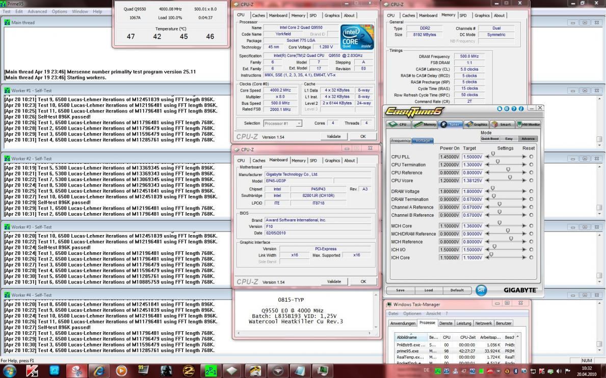

Das hier meinst Du vermutlich (Screen).Dann würde ich testweise Vcore um 2 bis 3 Stufen erhöhen und testen wie es sich verhält.Wenn es keine Besserung bringt,dann CPU-Termination (FSB-Spannung) etwas erhöhen,falls ebenfalls keine besserung,dann MCH-Core (Northbridge Spannung) etwas erhöhen und wieder testen.
Dann hast Du vermutlich auch keinen Prime Custom Full Run durchgeführt?Mache ich bei jedem Setting,das läuft dann in jedem Test fehlerfrei.

Jetzt bin ich wieder zurück am Anfang.
450*9 = 4050 MHz @ 1,375v Core
Mainboard alles auf den niedrigsten Wert was Spannungen angeht.
Ich Starte Prime Custom am Abend vor dem Schlafen, am Morgen kurz vor der Arbeit läuft es noch. Nach der Arbeit stelle ich fest das Prime nach 14 Stunden wieder einen Error auf den schlechten Kern 4 ausgibt. Ich muss auf den Q9650 echt viel Spannung geben.
Naja was solls. Ich probiere weiter.

Halt Stop,nein das muss so nicht sein,wenn du im 2x Durchlauf einen Fehler hattest könnte das auch an der Auslagerugs Datei liegen oder wie sich die nennt warte genau das selbe hatte ich vorgestern auch hier geschildern.
lese einfach mal Ab Post 117,da hatte ich haardgenau das selbe problem,und mir sagte Harry das es an der Auslagerungs Datei liegt,ich hatte danach auch nochmal 1x Custom laufen lasse ohne Fehler,daher wars mir dann egal.
