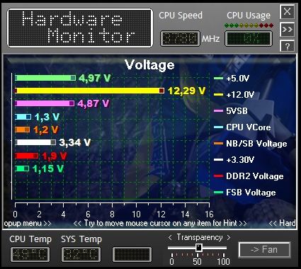

Habe heute auf mein Biostar TP43D2-A7 (P43, angeblich bei 420er FSB am Ende) nen Xeon E3110 drauf geschnallt. Ich primel momentan bei 9x420. Problem was ich sehe ist, dass ich sehr durchwachsenen Ram habe. Habe insgesamt 4 Riegel. 2xMDT 400er a 1GB, 1xA-Data 800er a 2 GB und nen 1 GB A-Data der eiglt nen 667er ist. Jetzt läuft die Kiste momentan bei 9x420 bei Prime nen Custom Run. Was kann ich dem RAM noch zumuten ? Weil es ja eiglt Low-Cost ist und so ja schon 170 Mhz übertaktet läuft. Soll ich den lieber rausschmeißen und mit 4GB, aber dafür 800ern fahren ? Spannung habe ich auf 1.9V für den Ram fixiert. CPU läuft bei 1.3V, da mein Biostar mir da nicht allzuviel Einstellungen gibt, was das fixieren angeht. Hat jemand eine Einschätzung, ob das noch okay ist ?
//Habe mal nen Bild meines HW Monitors angehägt:

Ich perslnlich würde mir mal die Spec´s der einzelnen Ram´s ankucken und mich nach dem richten der am wenigstens vertägt nich das du einen davon deswegen schrottest.
Müsste ja auf den Riegeln draufstehen.
Obwohl hier mal einer im Forum meinte das eigentlich jeder Riegel 2.1v aushält wäre mir das nich ganß Geheuer.
Mir macht da eher die Geschwindigkeit sorgen. War schon am überlegen ob ich den 667er nicht einfach rausschmeiße. Ob jetzt 4 oder 5 GB RAM sollte ja nicht allzu viel ins Gewicht fallen. Und die 800er würden ddann ja nur wirklich minimal übertaktet laufen.
Joa,klingt nach ner guten Idee,wie du sagst ob 4 ode 5 GB ist Jacke wie Hose,wäre mir den Streß auch nicht Wert.
