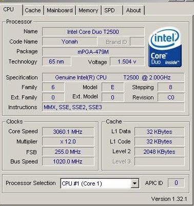

hier auch ein 8er T 2500
a bisserl was geht also auch beim 2500er noch (criminal)
@3060 fsb 255 multi x12
dann gehts knapp an die 19 in superpi

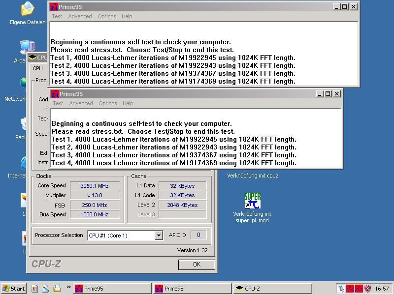

hier mal nen anfang...
das lass ich jetzt noch ~1std laufen und danach versuche ich mal nen höheren Takt!
Gruß
Chris

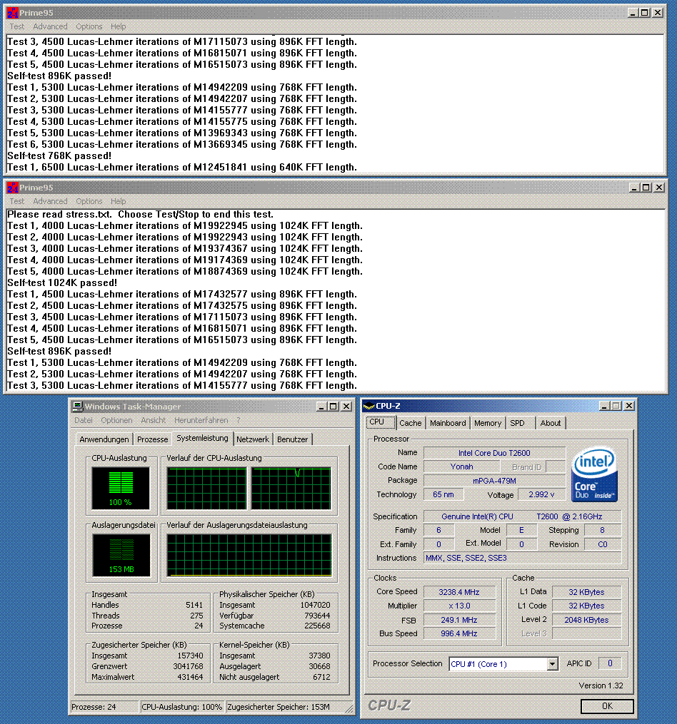

Ich habs nochmal etwas länger laufen lassen...
Jetzt reichts mir aber erstmal, ich krieg schon Kopfschmerzen von der Lautstärke der Vapochill:d
Das Ergebnis kann sich doch sehen lassen.
