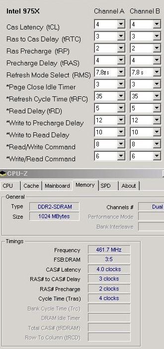

Informationshalber unten mal die ramconfig . bei T 2600
SuperPi 32M 15.33 min
***interessant : ich hab auf ner japanischen seite bei den höchsten superpi ergebnissen sogar schon
unterschiedliche refreshmodes gesehen... 15 bei channel a , 7,8 bei channel b .....
skurril ....
der Nvidia sli Treiber ist : 84.21
die erzählen was von boot into safe mode -kreuzchen entfernen -restart
