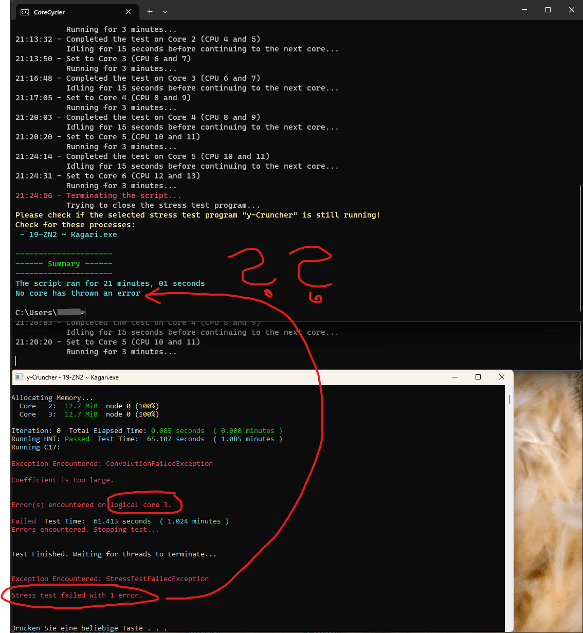

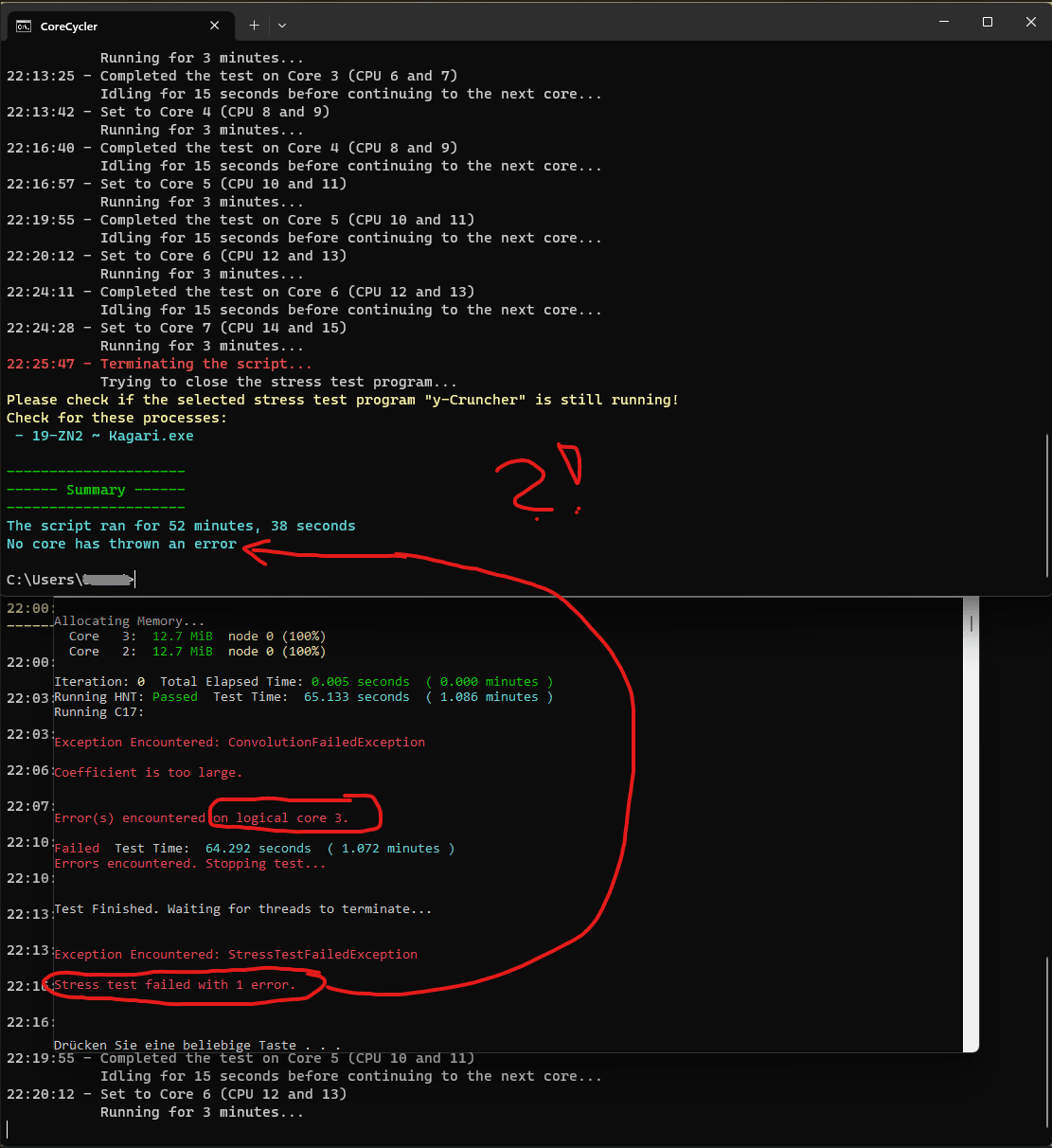

Hey, super Tool das extrem nützlich ist beim CO ausloten! Ein Problem hab ich allerdings damit:
  1. Bei Core 5 wirft "Logical Core 3" nen Error.
  2. Ich warte ab, das Fenster verschwindet (soll ja auch ein unattended Test sein)
  3. Core 6 Test beginnt
  4. Ich breche mit Ctrl-C ab
  5. Mir wird mitgeteilt "alles gut, keine Fehler"?!
Passiert übrigens zur Zeit nur bei C17 offenbar - als ob der keine Fehler an das Skript zurückliefern würde?
Screenshots unten für bessere Nachvollziehbarkeit!

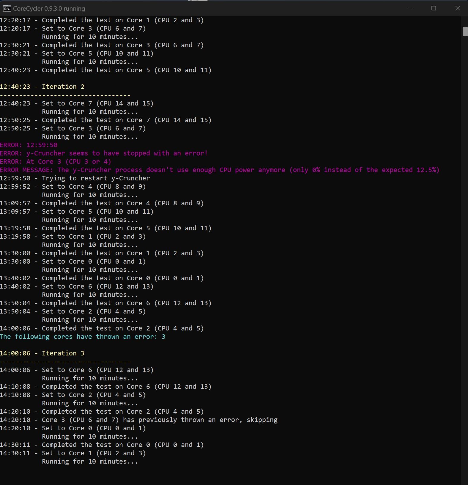

Sehe ich das richtig das Core 3 Fehler gemacht hat?
Im Biois wäre das dann CPU Core 3 ?
korrekt, dann erstmal -18 testen - wenn das auch nicht stabil ist mit -16 usw
willst du denn bei AllCore bleiben oder per Core ausloten?
und btw. wie ich schon zuvor schrieb manchmal steigen einzelne Kerne auch erst im zweiten Durchlauf aus - exakt wie bei dir ^^
daher macht es durchaus Sinn nicht schon nach einem Durchlauf das ganze als stabil zu betrachten :sneaky:
Den Thread hatte ja eigentlich ich wiederbelebt, mit Post hier - dann grätscht du mit Deinem Problem rein und meins geht unter :d
Anyone ne Idee? Im Core 5 oder 6 Test wirft Logical Core 3 (?) nen Fehler, der aber nachher nicht in der Zusammenfassung angezeigt wird, als ob es kein Problem gegeben hätte?

Und Du drückst nicht "beliebige Taste" im Y-Cruncher Fenster bei einem Fehler, sondern CoreCycler läuft durch, und Du siehst nachher dass ein Fehler war?
Wenn ja: ev funzt das bei mir nicht, weil ich PowerShell nutze zum starten des CoreCycler? Versuche es mal wie Du mit Doppelklick ;)
wenn ein Fehler auftritt sehe ich das in der cmd-line wie in @Thunderburne seinem Post - etwas runter scrollen Error dick in lila
Danke - das Problem ist, siehe mein Post oben: ich sehe das nicht!
Und ich denke es liegt nicht an meinen Augen, siehe Screenshot. Es gibt definitiv Fehler, aber die tauchen nur in der CMD auf wenn ich aktiv "any key" drück im Y-Cruncher Fenster bei einem Fehler. Sonst merk ich die Fehler nicht.
Bist Du zufällig auf Win 10 unterwegs?
Ich auf Win 11. Versuche herauszufinden warum es bei Dir so schön funzt und bei mir nicht...

Habe die Lösung für das "muss Y-Cruncher zuschauen" Problem gefunden. Und ein stabiles 8h30 CoreCycler Y-Cruncher HNT + VST + C17 Setup auch gleich dazu.
Zunächst zur CoreCycler Config: der entscheidende Parameter ist:
restartTestProgramForEachCore = 0
Hatte ich vorher auf 1 = enabled, weil ich wollte, dass jeder Core genau dieselben Tests durchläuft. Aber: auf 1 = enabled wird mit jedem Core der Y-Cruncher Prozess gekillt, und ein neuer gestartet - so gehen die Fehler verloren.
Auf 0 = Disabled (ist eh Standard...) bleibt der Y-Cruncher Prozess offen, und das Skript wechselt einfach im Hintergrund die Cores durch. So hat zwar nicht jeder Core das gleiche Programm, weil es sich dynamisch verschiebt mit der Laufzeit der Tests, aber wenn man die Testzeit pro Core ca auf 64s x Anzahl Tests setzt (zB 64 x 3 für HNT + VST + C17), dann passt das im Großen und ganzen und verschiebt sich nur leicht.
Jedenfalls kann man so kann man jederzeit, auch nach Ende des Tests, durch das Y-Cruncher Fenster scrollen und auf Fehler checken, und wahrscheinlich werden sie auch in die CoreCycler Konsole übernommen. Das weiss ich "leider" nicht, weil das genau der finale Test meines stable Setup war :d

@Bread
Du hast disableCpuUtilizationCheck auf 1 gesetzt, damit ist keine Erkennung von Fehlern bei Y-Cruncher mehr möglich. Y-Cruncher gibt leider keinerlei Feedback außer über die eigene Terminal-Ausgabe. Weder legt es eine Logdatei an, noch kann man die Ausgabe selbst abfangen, also ist die einzige Möglichkeit zur Erkennung eines Fehlers über das Auslesen der CPU-Auslastung. Welche du ja mit disableCpuUtilizationCheck = 1 deaktiviert hast. Wenn du das wieder auf 0 setzt, sollte auch der CoreCycler wieder entsprechende Meldungen ausgeben.
Y-Cruncher wird übrigens immer mit Core 2 (und 3 bei zwei Threads) initialisiert, die tatsächliche Zuteilung zu den getesteten Kernen wird dann intern über das CoreCycler-Script geregelt. Die Meldung über den Kern dort ist also nicht korrekt!
Nicht, dass jemand deswegen Kern 2 immer weiter absenkt, ohne dass sich was an der Stabilität ändert...

Oha - danke! Weiss nicht wie das passiert ist, denke ich hab das von jemandem kopiert. Was macht dieser UtilCheck - einfach nur abfragen welcher Core benutzt wird, oder setzt der auch eine Handlung basierend auf dieser Info?
Der Check fragt die momentane Auslastung des Prozessors ab und vergleicht den Wert dann mit einer zu erwartbaren Auslastung (100% Auslastung der getesteten Kerne * Anzahl der getesteten logischen Kerne(Threads) / Anzahl aller logischen Kerne). Für 16 physische Kerne mit 32 logischen Kernen wären das also 3,125% Auslastung insgesamt.
Liegt dieser Wert dann unterhalb der Erwartung bei 4 aufeinanderfolgenden Checks mit jeweils 2 Sekunden Abstand, dann wird ein "CPULOAD" Error ausgelöst, und das Script behandelt den momentan getesteten Core als fehlerhaft.
Und wie gesagt, bei Y-Cruncher ist das die einzige Möglichkeit herauszufinden, ob der Stresstest noch läuft oder nicht.
