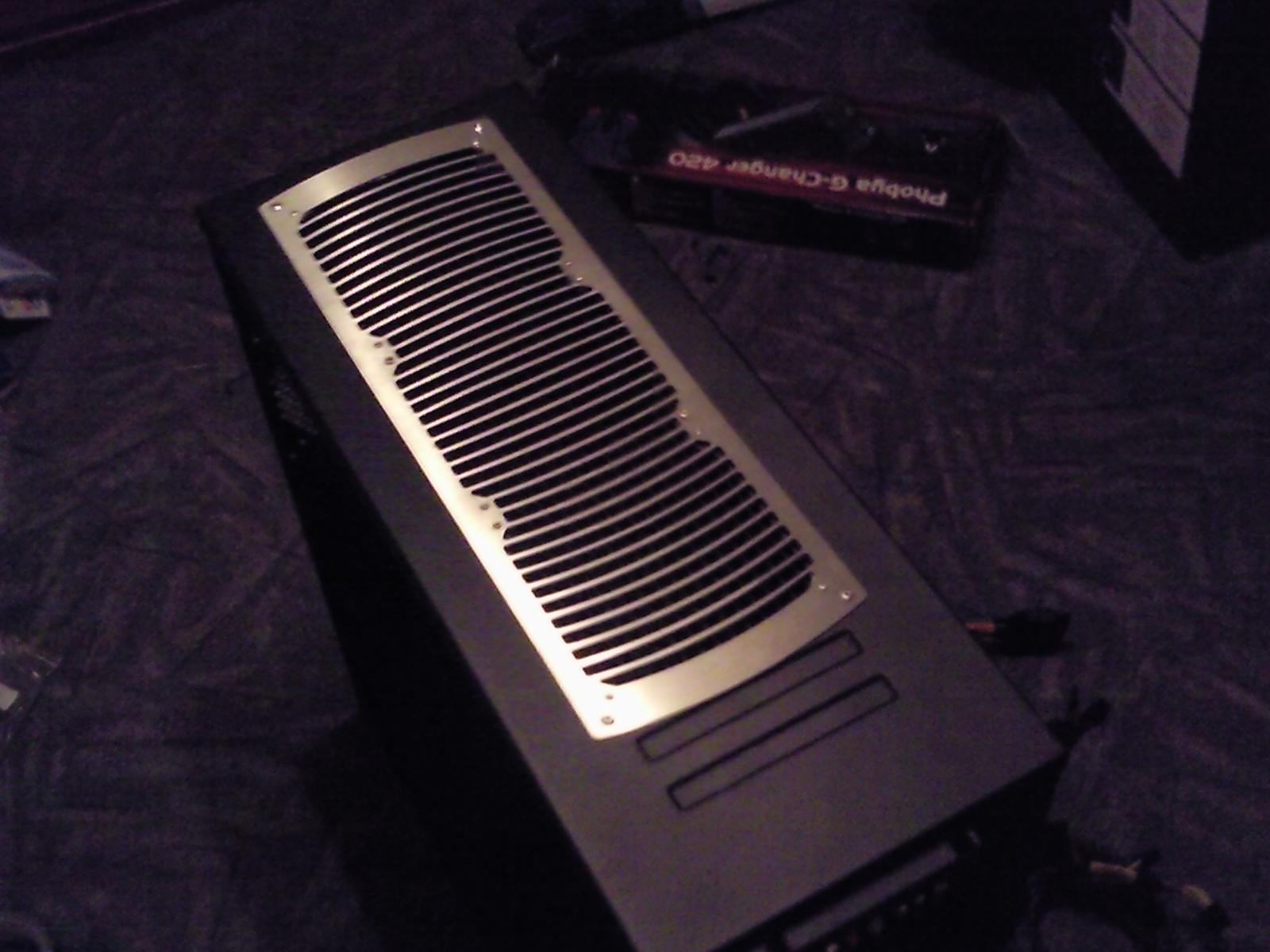

Warum platzierst du nicht einfach einen großen 420er Radiator im Deckel und ersparst dir das ganze kleine Gestückel mit mehreren Radiatoren.
So einen Ausschnitt im Dach wirst du doch hinbekommen wenn du nicht gänzlich zwei linke Pfoten hast:cool:

Also ich würde den Deckel zerschneiden (lassen) und mittels einer schwarzen Phobya Blende einen Phobya 420 montieren. Dazu noch einen 140er im Zwischenboden. ;)

Und wie sieht es zum Beispiel mit dieser Blende aus? Blende 420
Hat die schonmal jemand in "echt" gesehen? Passt die wie die Lian-Li Universalblende von der "Farbe" genau zum 800D?
Den Phobya 420 krieg ich nach dem Ausschnitt im Deckel montiert? oder muss da auch etwas vom Laufwerksschacht weichen?
So würde ich es machen: http://www.aquatuning.de/shopping_cart.php/bkey/a43dcc9552e33184f0bbe60169f056e5
DIe Bitspower Blende ist überteuert und erzeugt zuviele, potentiell laute Luftverwirbelungen.
Den Revo hab eich genommen, weil ich nicht weiss, ob der Phobya in den Laufwerksschacht passt. Im Schact selbst müssen auf jeden Fall die beschissenen Schienen verschwinden.
Wo hast du das Case gekauft? EVentuell lohnt es sich, dass du es zurückschickst, es bei Aquatuning kaufst und für 30€ den Ausschnittservice in Anspruch nimmst.
leider ist die Blende von AC hässlich. Und jetzt doch einen Airplex? montiert mit der 360 Seite nach oben? Ich denke da werde ich trotz 140mm Lüfter aber nicht viel mehr an Leistung rausholen als gegenüber einem guten 360 Radi.
In Frage kommen würde sonst nur noch die Blende von MNPCtech.
Blende 1
Blende 2
Nein, auf keinen Fall. Den Deckel musst du auf jeden Fall auschneiden. Den Revo habe ich nur genommen, weil er ganz sicher in den Laufwerksschacht passt, nachdem du die Schienen entfernt hast.
Also ich finde die AC Blende sehr gut. Ein anderes Muster als Streifen beeinflusst den Luftstrom zu stark. Je weniger Wiederstand, desto besser.
Dann stellen sich nur noch ein paar Fragen. Der Airplex Revolution schlägt sich ja gerade mit wenig rpm gut, die NB PL-2 mit 1400 rpm so weit runterzuregeln ist mit Sicherheit nicht lukrativ.
Zum Ausschnitt im Deckel. Welche Art ist die Beste für das Stahlblech? Selber mit der Stichsäge bzw. dem Dremel handanlegen, vielleicht mit Laser ausschneiden lassen ? Fragen über Fragen :)
Soweit ich weiß macht Martma nichts bei Stahlblech.
Die PK2 haben keine 1400 u/Min, sondern 1200 u/Min. Diese nutze ich selbst. :)
Zum Auschneiden würde ich eine Stichsäge nutzen.
