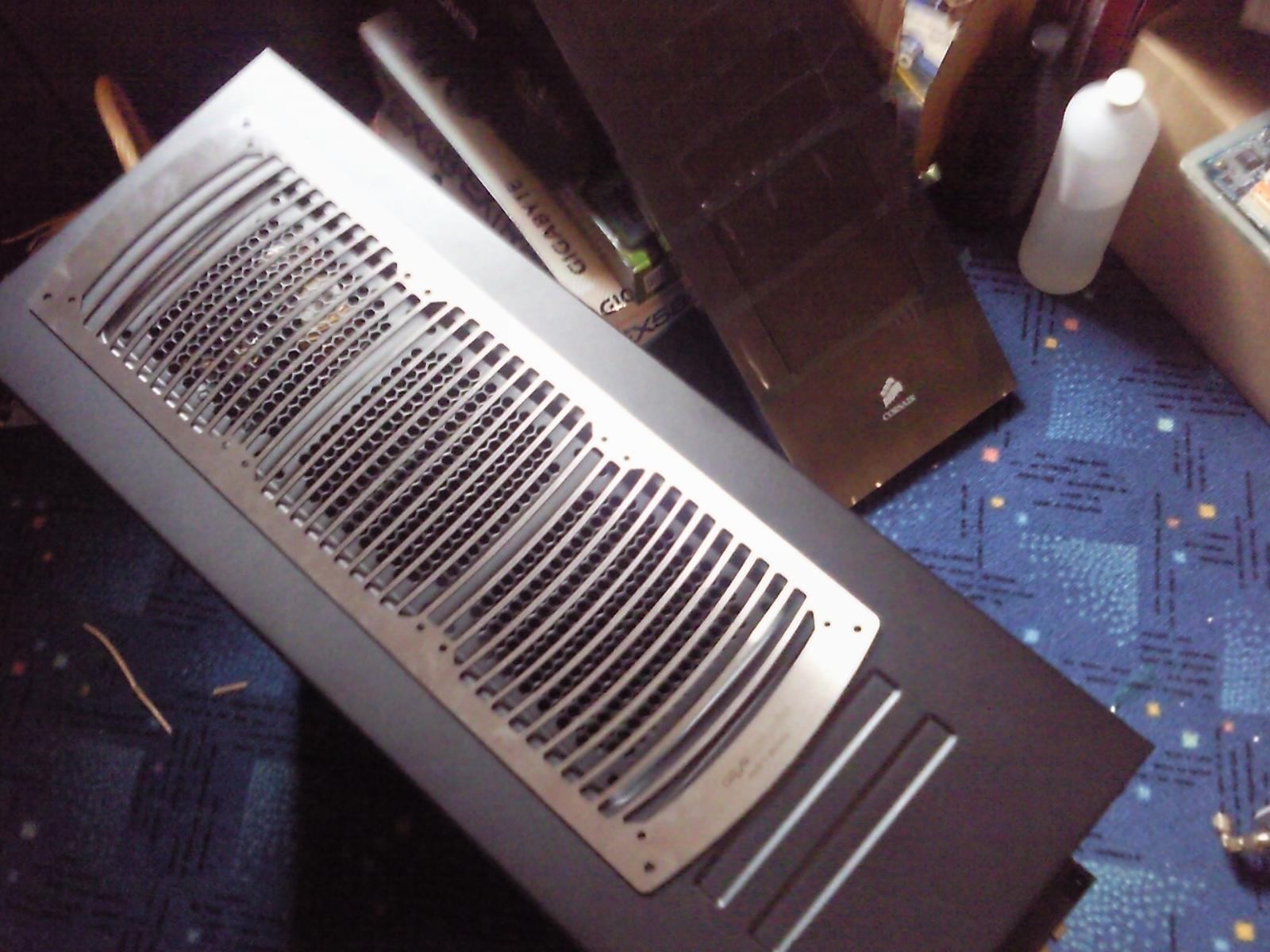

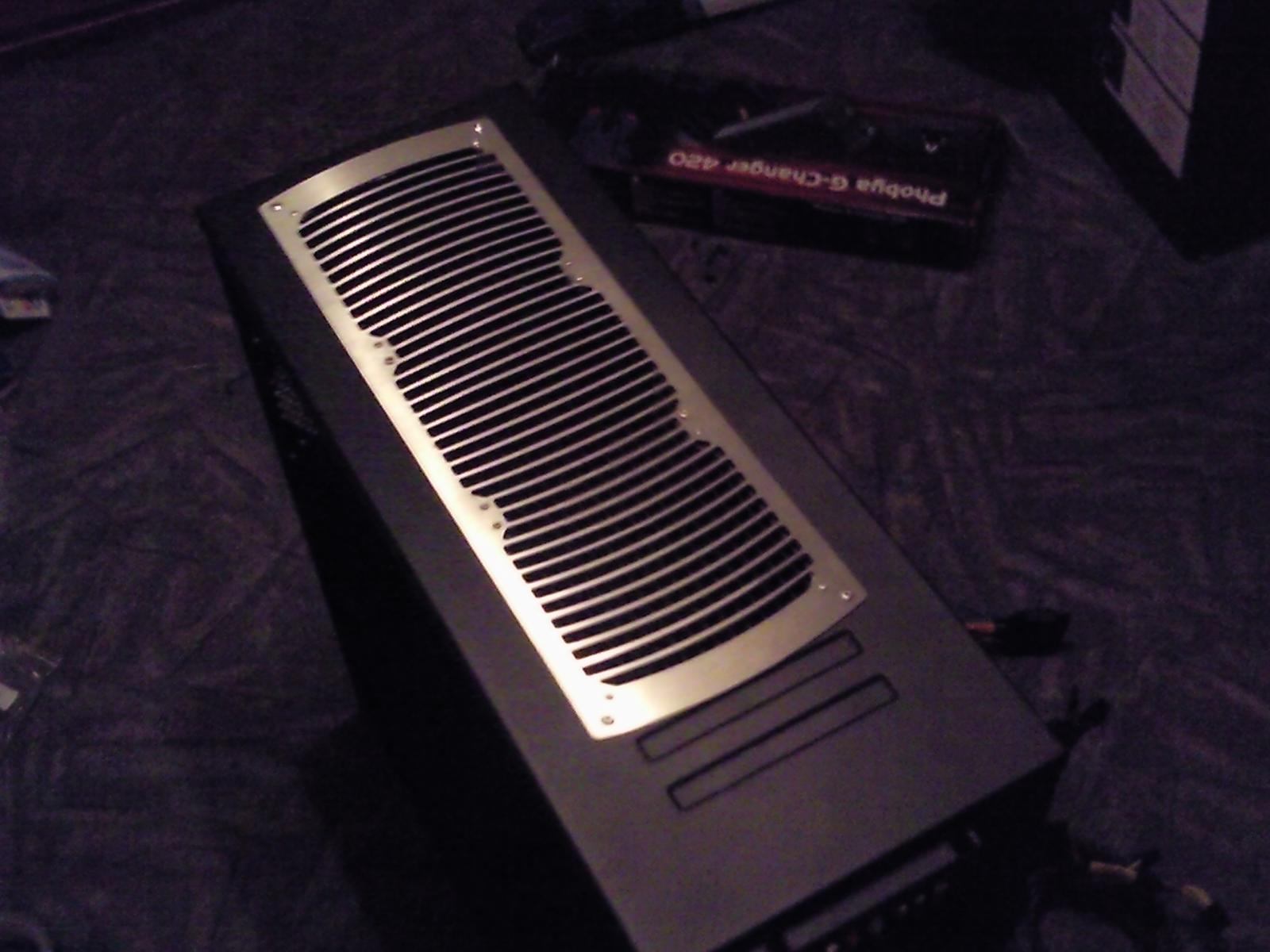

Gefällt mir das besser :-)
Das sieht ja echt gut aus Ox1974.
