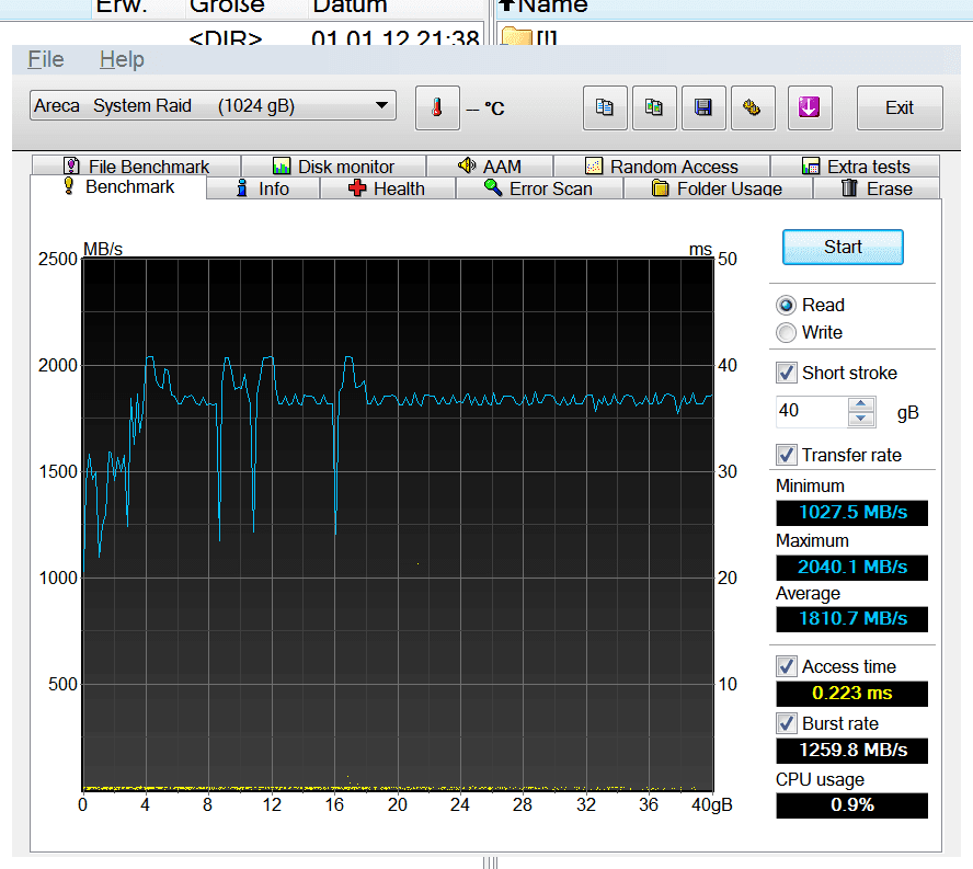

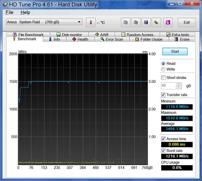

Hier mal ein HDTUNE-Screen von 3 256er als RAID0.
Der ultimative Raid Test wäre wenn man sich eine Raid5 bzw. Raid6 mit größtmöglicher Stripesize erstellt und dann eine "on the fly" Umwandlung in die kleinst mögliche machen lässt wenn der Controller dies beherrscht (Adaptec kann´s, LSI leider nicht) Durch die komplette Neuaufteilung und Initialisierung der Daten wird hier wirklich jeder Bereich der Datenträger mehrmals neu geschrieben.
8x Intel X25-M brachen da seq.-Lesend in den kleinen einstelligen MB/Sec. Bereich ein! Damals mehrmals selbst getestet.
Mit ASS etc. zeigte sich der Raid-Verbund jedoch auch nach etlichen Benchmarks und gut einem Jahr normaler Laufzeit als System und gleichzeitig Nutzlaufwerk kaum beeindruckt.

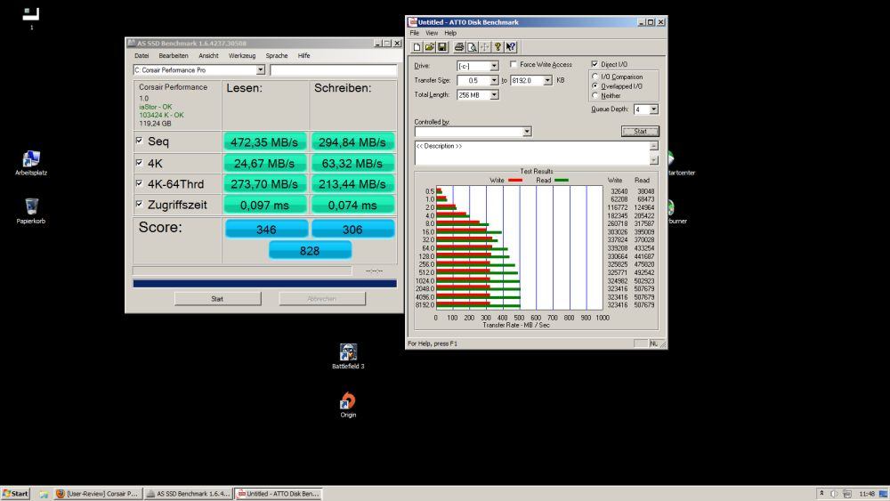

3* Corsair P Pro 128GB an einem LSI 9265, Cache deaktiviert:
mfg
