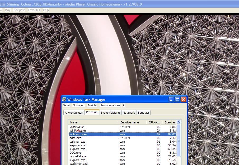

UPDATE!!!!
amd 780g und dvxa-beschleunigung! Problem gelöst!!!!
bei ati greift die dvxa beschleunigung mit avio nur, wenn man ein korrekt enkodiertes mkv-file hat!!!
da war mir schon vorher klar, nur habe ich den falschen leuten vertraut!
denn das was man auf: http://www.bigbuckbunny.org/index.php/download/ :
(1920*1080 (1080p/h264 ; mov-format)
bekommt, ist scheinbar kein korrekt enkodiertes-hdmaterial. das ist oss-frickel-bockmist!!!!
deshalb hatte ich unter dem amd 780g beim abspielen auch immer 50-70%! cpu-last.
jetzt habe ich mir mal ein anderes testfile besorgt. nämlich dieses hier:
http://rs35.rapidshare.com/files/140619394/Hitachi_Shining_Colour.720p.HDMan.mkv
das ist zwar nur 720p aber eben korrekt enkodiert!!!!
beim abspielen davon habe ich mit dem mpc-hc (legend: mediaplayer-classig-homecinema), eine cpu auslastung von 3-8%!!!!
zum vergleich: wenn ich dieses file mit dem vlc abspiele, steht die last auf 50-70%!!!!
es ist als ein deutlicher!!!! unterschied schichtbar.
es lag also die ganze zeit nicht an dem amd chipsatz, sondern an den oss-fricklern, die scheinbar nicht auf die reihe bekommen ihre hd-files gescheit zu enkodieren!!!!!
Gruß
g.m
p.s sorry für die deutliche ausdrucksweise, aber der mist hat mich jetzt etliche stunden an lebenszeit gekostet, und nur weil ich vom selbstverständlichem ausgegangen bin, nämlich das die ihre files gescheit enkodieren. außerdem ist es nicht das erste mal das oss (dazu zählen natürlich auch linux und konsorten), nicht das hält was versprochen oder sogar vorauszusetzen ist!

bis jetzt muß ich sagen, das ich von dem amd 780g beeindruckt bin:)
hier ein screenshot von der cpu-auslastung, des mpc-hc beim abspielen des 720p testfiles!
den nvidia 730a/8300 chipsatz werde ich aber auch noch einigen tests unterziehen.
