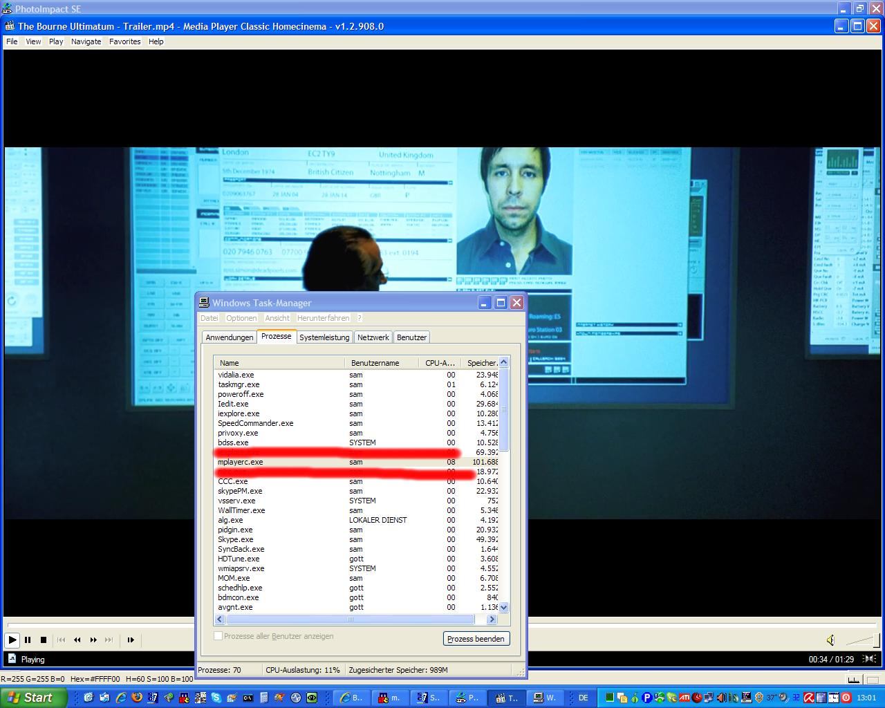

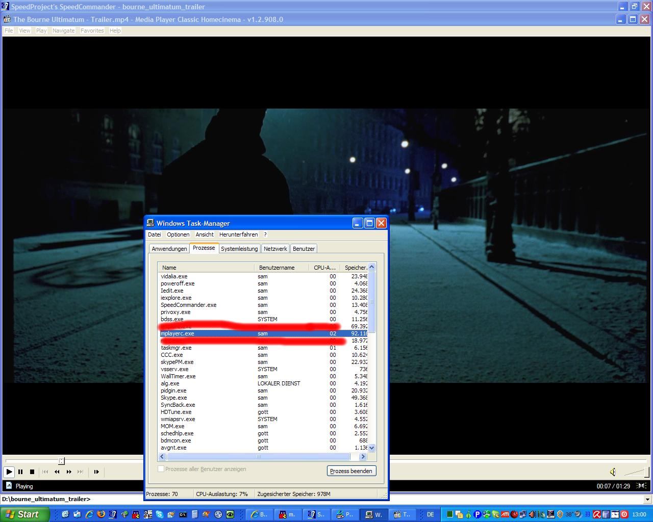

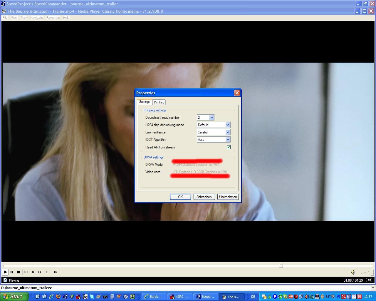

ok, bevor ichmir diese komplizierten anleitungen zum verifizieren meiner aussage näher anschaue, hier schonmal ein paar screens vom amd780g chipsatz beim abspielen des bourne-trailers.
ichhabe exakt drauf geachtet die druck-taste zu drücken als die cpu auf minimaler und maximaler last war.
die screnns sprechen wohl für sich selbst:
