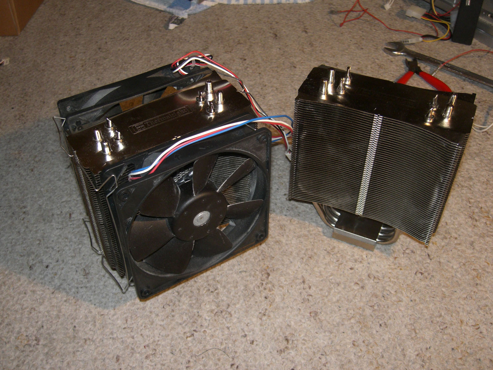

Weiß einer ob der beim Abit Quad GT über das Board hinausragt ? Leider würde er dann nicht in mein LianLi Gehäuse passen :confused:
Wenn ein Infinity passt, passt auch der Ultra-120 eXtreme. der Ist ca. 5mm je Seite breiter.
