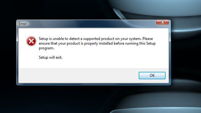

Hab heute mein neues System ( Ati 4870, Intel 8400, Vista Ultimate 64 ) zusammengeschraubt, darunter auch die X-Fi Titanium Karte.
Ich habe das Problem, das bei mir Dolby Digital Live nicht ( mehr ) funzt.
Erst klappte alles, aber als ich dann noch die Updates von MS draufgemacht habe und andere diverse Sachen installiert habe, funzt es jetzt aufeinmal leider nicht mehr.
Wer kann mir weiterhelfen?
Leider hilft mir dieser Tip auch nicht weiter:
http://www.computerbase.de/forum/sho...d.php?t=417511
Denn die SB X-Fi Series Installation Disc for
Windows XP/Vista" from Daniel Kawakami (daniel_k) lässt sich nicht bei mir installieren.
Meldung: es wäre keine entsprechende Hardware vorhanden...
Hat jemand noch eine Idee?
Edit: Hab mal den YouPax Treiber versucht, aber der lässt sich merkwürdigerweise auch nicht installieren, von wegen es wäre keine kompatible
Hardware gefunden worden...
Also funzt der gar nicht mit einer Titanium?
Hab den 5.20 genommen, bekomme folgende Meldung:
Edit: Ich versteh auch nicht, warum die X-Fi Titanium nicht erkannt wird, weder von dem YouP-Pax, noch von der Software von daniel_k.

Seltsam ...
Dass es auf beiden nicht funktioniert, liegt daran, dass der PAX größtenteils auf den Sets von Creative basiert.
Hast Du's mal mit Install über den Gerätemanager versucht?

So, die neuen Treiber + Suite jeweils auf XP32 SP3 und auf Vista x64 SP1 installiert.
Die Suite und Treiber auf XP laufen ohne Probleme, bei den Vistatreibern musste ich (mal wieder) über den Gerätemanager installieren. Bis jetzt alles problemlos, DD ist endlich verfügbar. Suite reibungslos installiert.

Ich deinstalliere die Treiber eigentlich immer normal über das Programm, habe dann die neuen Treiber drauf und die Suite drübergebügelt. Das mit der Library hört sich so an, als ob irgendeine Datei fehlt.
Bei der Gerätemanagerinstall musst du in den Gerätemanager gehen, dort auf deine Soundkarte doppelklicken (evtl. auch "Unknown PCI Device" oder dgl.), Registerreiter Treiber --> Aktualisieren --> Software von einer Liste... --> dann den Ordner wählen, in den du Die PAX-Treiber entpackt hast --> weiter --> müsste installiert werden.
Habe den Treiber nun schon mal auf diese Art und Weise zum laufen bringen können.
