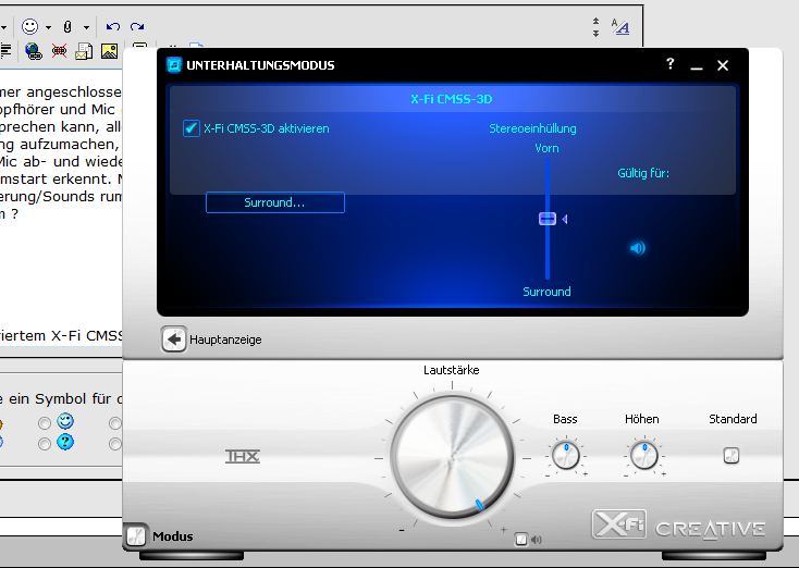

Gibt es ne Möglichkeit, die Balance auf die Rear-Speaker zu legen ? Im Autoradio kann ich ja auch einstellen, wie "stark" Rear im Vergleich zur Front angesteuert wird. Weil die Rear machen bei mir nur sehr, sehr wenig Klang und ich würde denen gerne ein bisschen mehr Lautstärke zuweisen.

zu 1)
ja die möglichkeit gibt es bei aktiviertem X-Fi CMSS 3D. Dafür muss im Unterpunkt "Surround..." -> "Stereo Surround" eingestellt sein. Danach kannst du den Regler (siehe Bild) justieren und so den Klang mehr nach hinten/vorne verlagern... Der Vorteil vom "Stereo Surround" ist, dass der Sound kräftiger aus allen Boxen ertönt, als es beim "Stereo Xpand" der Fall ist!
