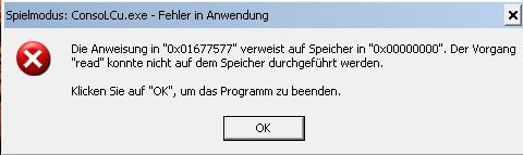

huhu viele probleme:wall:
im unterhaltungsmodus dröhnt und kratzt der bass
beim umschalten in den spielemodus erhalte ich unter xp ne fehlermeldung
son ramfehler: anweisung blabla konnte nicht auf blubb zugreifen
unter vista 64 bit wechselt der modus allerdings hab ich dann auch keinen ton mehr
edit: fehlermeldung als anhang
attachment.php
