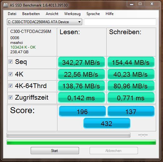

Hallo Gemeinde,
ich habe seit gestern an meinem ASUS P5Q-Pro in Verbindung mit der ASUS U3S6 Erweiterungskarte eine SSD von Crucial C300 256 GB dran.
Die ASUS U3S6 hängt am schwarzen PCIe 16x Slot. Leider hatte ich nicht geschaut ob mein MB in der Kompatibilitätsliste drin ist. Es ist nämlich nicht drin. Dennoch wurde die Karte und die SSD erkannt.
Windows 7 Prof 64 Bit Version installiert. Nen paar Sachen noch ausgeschaltet im Windows.
Danach habe ich AS SSD laufen lassen. Im angehängten Screen seht ihr das Ergebnis. Für nen SATA 3 Anschluss finde ich die Gesamtpunkte etwas wenig. Die 4k Werte sind auch nicht so dolle.
Was meint ihr?
Zudem habe ich die Micro Ruckler. Gerade in Verbindung mit Firefox. Werde heute Abend auch mal das LPM Problem begutachten und testen.
Meint ihr vielleicht ich sollte ein Treiberupdate für die Zusatzkarte durchführen, oder vielleicht in meinem BIOS etwas deaktivieren? Ist es vielleicht ein Nachteil das ich es an dem PCIe x16 Slot verwende? Sollte ich lieber die Karte weg lassen und dafür an den internen Controller SATA2 packen?
Danke schon mal für jegliche Tipps.
ich hatte sowieso nie ruckeln oder freezes.
das problem von marvel-treibern mit trim hat mich dann auf den sata2 umschwenken lassen.
Ui, ich sehe gerade das mir CrystalDiskInfo gar kein TRIM anzeigt. Ok, der Controller fliegt nun wieder raus. Was stelle ich im BIOS ein um nicht den Marvel Controller sondern den Intel Controller zu nehmen?
EDIT:
So hab mal den Controller raus geschmießen und Marvel auf dem Mainboard deakiviert. Dachte nun nimmt er den Intel ICH10. Laut AS SSD habe ich nun iaStor kein mahaci. Hmm. Ist das besser? TRIM ist auf jeden Fall da. Performance hat sich im Benchmark auch verbessert. Siehe Screens.
