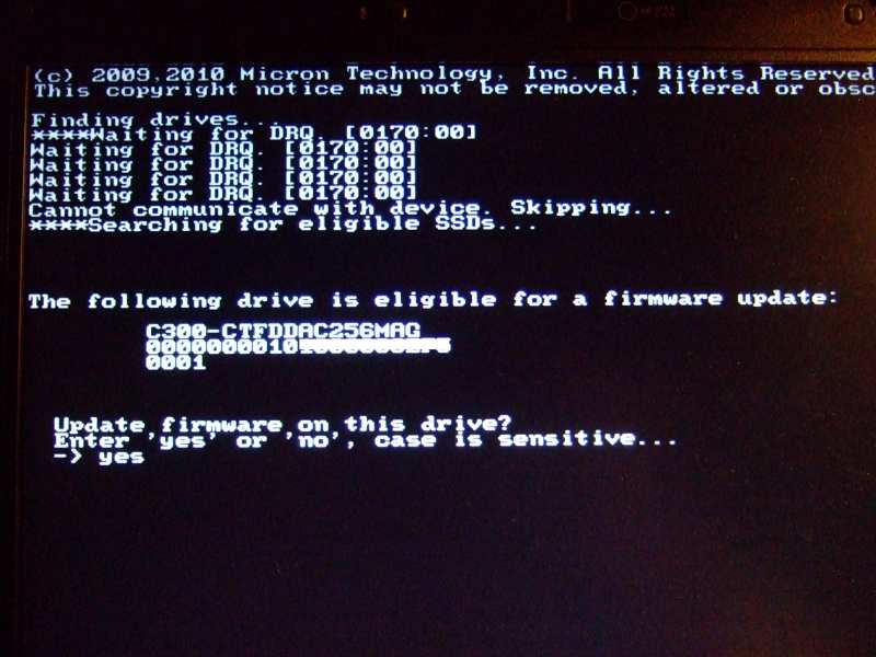

Nach der Positivmeldung am ICH9M habe ich das Ganze an meinem Notebook (HP 6730b) mit ebenfalls dem ICH 9M im IDE Modus gemacht.
Der Updater hat zunächst ein anderes Gerät gefunden und etwas von DRQ [170:00] erzählt - dieses dann übersprungen (skipping) und dann die C300 gefunden und das Update gefahren. Am Ende malt er noch für ca. eine Minute Punkte (Postupdate) und dann war er fertig und Firmware 2 erfolgreich drauf.
Sicherheitshalber hatte ich vorher die Partition auf der Platte gelöscht (vielleicht verschluckt er sich ja falls eine Partition drauf ist).

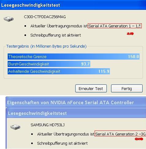

Mein eigentliches Problem hat das Update aber leider nicht gelöst - an meinem N650SLI-D4 Mainboard mit nvidia 650 Chipsatz verbindet sich das Ding immer mit SATA I.
