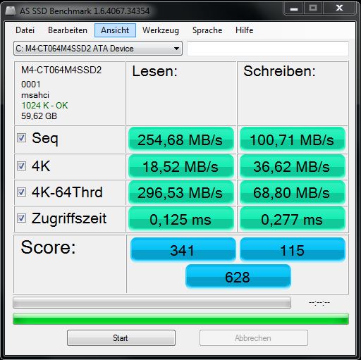

habe gestern meine Crucial M4 64GB erhalten und bekomme einfach keine Seq Werte über +400Mb/s lesen.
AHCI ist aktiviert und hängt an einem Sata 3 Marvell 9128 Controller.
Hab einmal mit dem Standard msahci und mit dem Marvell 91xx Treiber probiert. Mit dem Marvell Treiber stimmt wohl etwas nicht, denn die 4K-64Thrd Werte sind unterirdisch.
Mainboard ist ein Gigabyte p55a-ud3.
Jemand eine Idee? Oder kann man einfach nicht mehr rausholen bei dem Controller?
Danke :)

Marvell Controller eben, hättest mit dem Intel eigenem 6G schon mehr. Aber ehrlich ob du 400 oder 350 hast, das ist egal
hier wird der controller limitieren.
