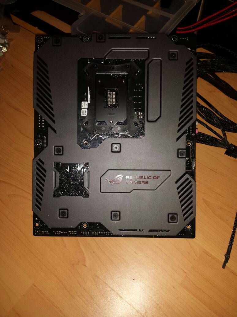

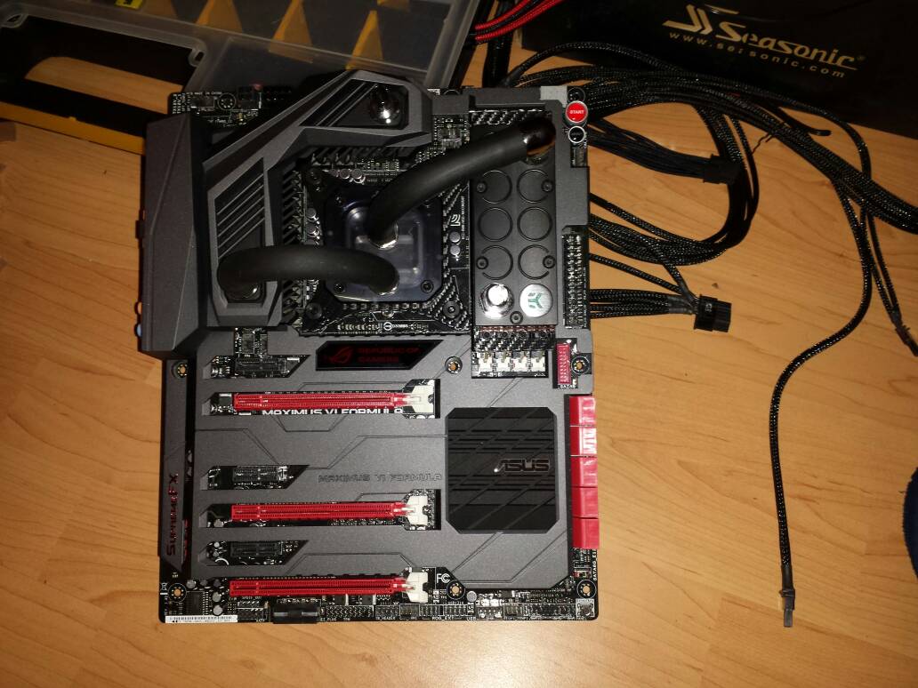

Sodale, Board ist auch bestellt. Anstatt dem Maximus 6 Hero nun doch das Maximus 6 Formula, sieht in meinen Augen einfach nur geil aus. *Zu Steini schielt*
Es soll ja noch nen Fullcoverkühler von EK dafür kommen. Mal sehen, eventuell hau ich den dann drauf. Wäre da einer fürs Hero angekündigt, hätt ich wahrscheinlich das genommen. Aber dafür sollen nur einzelne Kühler kommen. Desweiteren find ich die Abdeckung ziemlich nice.
Ja das stimmt aber für die Abdeckung zahlt man halt ordentlich :-/ aber auch dieses grau hätte bei mir nicht gepasst, ich finde das beißt sich mit rot/schwarz.
Wenn ich mir ein Haswellboard hohle dann das MSI Gaming, aber für Wakü das ist natürlich nichts....
