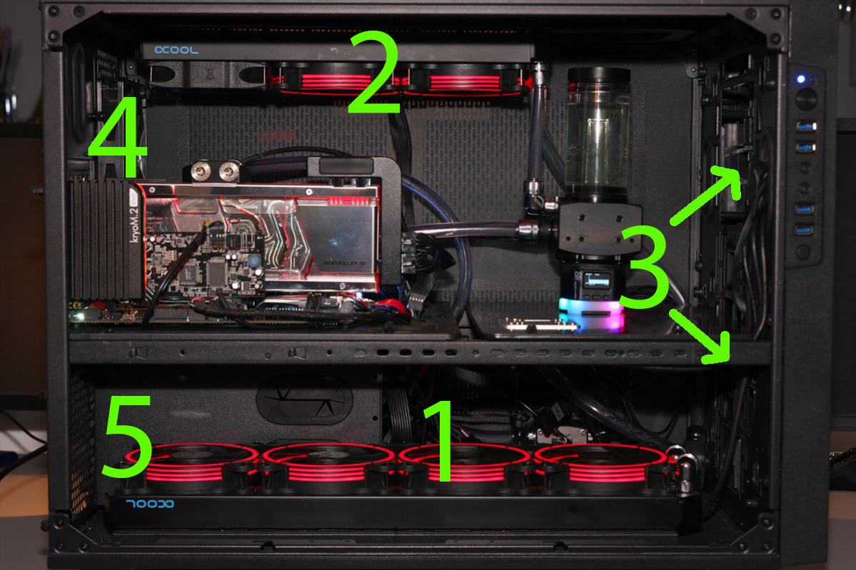

Frage in die Runde der HEATKILLER® IV for RTX 2080Ti hat ja eigentlich definierte Ein-/Ausgänge hat schonmal jemand diese Eingänge getauscht und Veränderung an der Kühlung/Leistung festgestellt? Rein optisch wüärde es in meinem System besser passen wenn ich die Eingänge und Ausgänge tausche (selbe Höhe CPU und GPU Eingang..)
Hab dir mal 'ne kleine Collage mit Paint zusammengebaut
Ich habe zwar nur den Heatkiller für eine RTX 2080 (ohne Ti) bestellt, mich würde aber ebenso eine Antwort auf diese Frage interessieren: Kann man die Anschlüsse ohne gravierende Einschränkungen tauschen?
