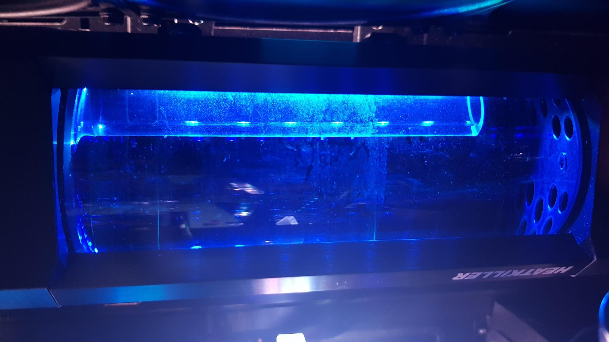

B2T: Ich habe meine Custom Wakü jetzt einige Wochen im Betrieb, und seit einiger Zeit ziemliche Ablagerungen sichtbar an meinen HK150 Tube: Anhang anzeigen 463208
Benutze DP Ultra, und hab vor Inbetriebnahme beide Radis mit verdünntem weißen Essig mehrfach durchgespült. Meint ihr, das sind dennoch Rückstände aus den Radis? Wachstum schliess ich jetzt mal aus, da ich nur DP Ultra benutze habe (abgesehen von aqua dest. mit dem ich das System nach Installation mehrfach "gereinigt" habe). Hab zwischendurch den HK Tube gereinigt und neues DP Ultra genommen, und kurz darauf sah es wieder so aus.
Ich werde wohl nochmal alles auseinandernehmen und cilit bangen müssen, oder was denkt ihr?

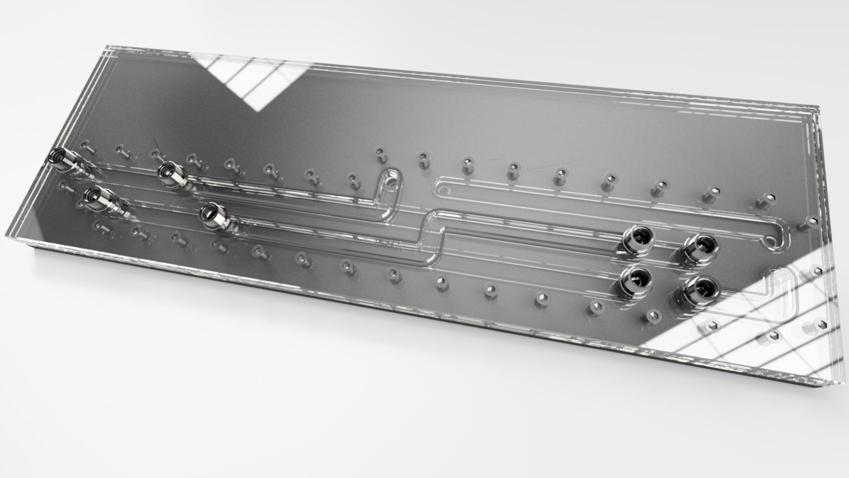

Momentan bin ich dabei eine Distro-Plate zu entwerfen und hab mittlerweile ein Design zusammen gebastelt welches mir recht gut gefällt. Dafür habe ich mich unter anderem am Tutorial von Bit-Tech orientiert, vor allem bei den Parametern für die O-Ringe. Allerdings bin ich mir nicht sicher ob ich das mit Schrauben so machen kann ohne das mir das Teil undicht wird. Reicht es aus, wenn ich nur außen rum um die Kanäle verschraube oder muss ich zwischen den Kanälen auch Schrauben reindrehen? Wenn ja, dann müsste ich den Entwurf noch etwas abändern. Wär toll wenn mir da wer ein bisschen weiterhelfen könnte. :)

Die Distroplates, die ich kenne haben bei jedem Kanal jeweils die Schrauben außenrum.
Ich denke nicht, dass deine Idee so 100%ig dicht sein wird, da eine kleine Wölbung in der Mitte vom Material ausreicht damit es rausläuft.
Daher musst du wohl noch mal überarbeiten :d
(Wenn die Kanäle so nahe bei einander sind, reicht wohl eine Schraubenreihe in der Mitte durch?)

Danke für das Feedback.
Klingt leider ziemlich logisch, verdammt... :d
Dann setz ich mich wieder ran. :)
Kannst ja mal RyZ3N Fragen, der hat da glaube einige Erfahrungen gemacht und konstruiert die Teile auch selbst wenn ich das richtig verstanden habe.
