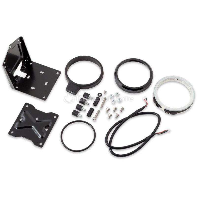

Ich dachte da an soetwas wie bei der D5 next, jedoch sitz da der 200 ml AGB ls gewicht mit drauf und das ganze hängt vertikal am Radiator = entkopplung wie beim massiven Metalltop.

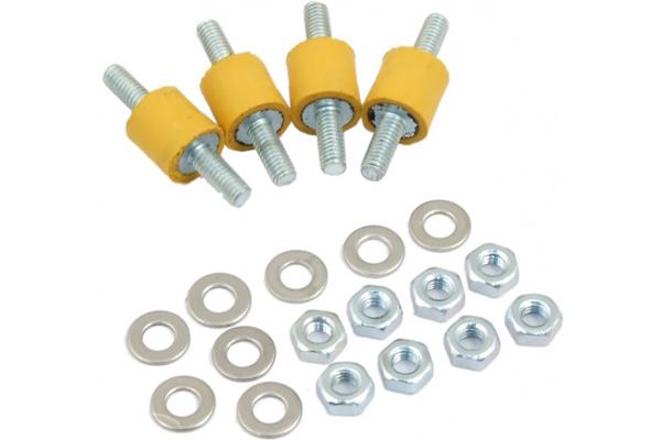

Wie meint ihr bekomme ich zwei davon ohne das Gummi an der Halterung optimal entkoppelt? Shoggy entfällt da mir das ganze zu wackelig ist.

Das hatte ich gelesen ja, jedoch wäre die Multiplex Platte freistehend/ auf etwas weichem aufliegend und nicht im PC.
Die Frage wäre nur ob die kleinen Entkopplungsstifte ausreichend sind, da die pumpem und Tops/ Cases ja kaum Gewicht aufbringen und wie ich diese im Holz befestige.
