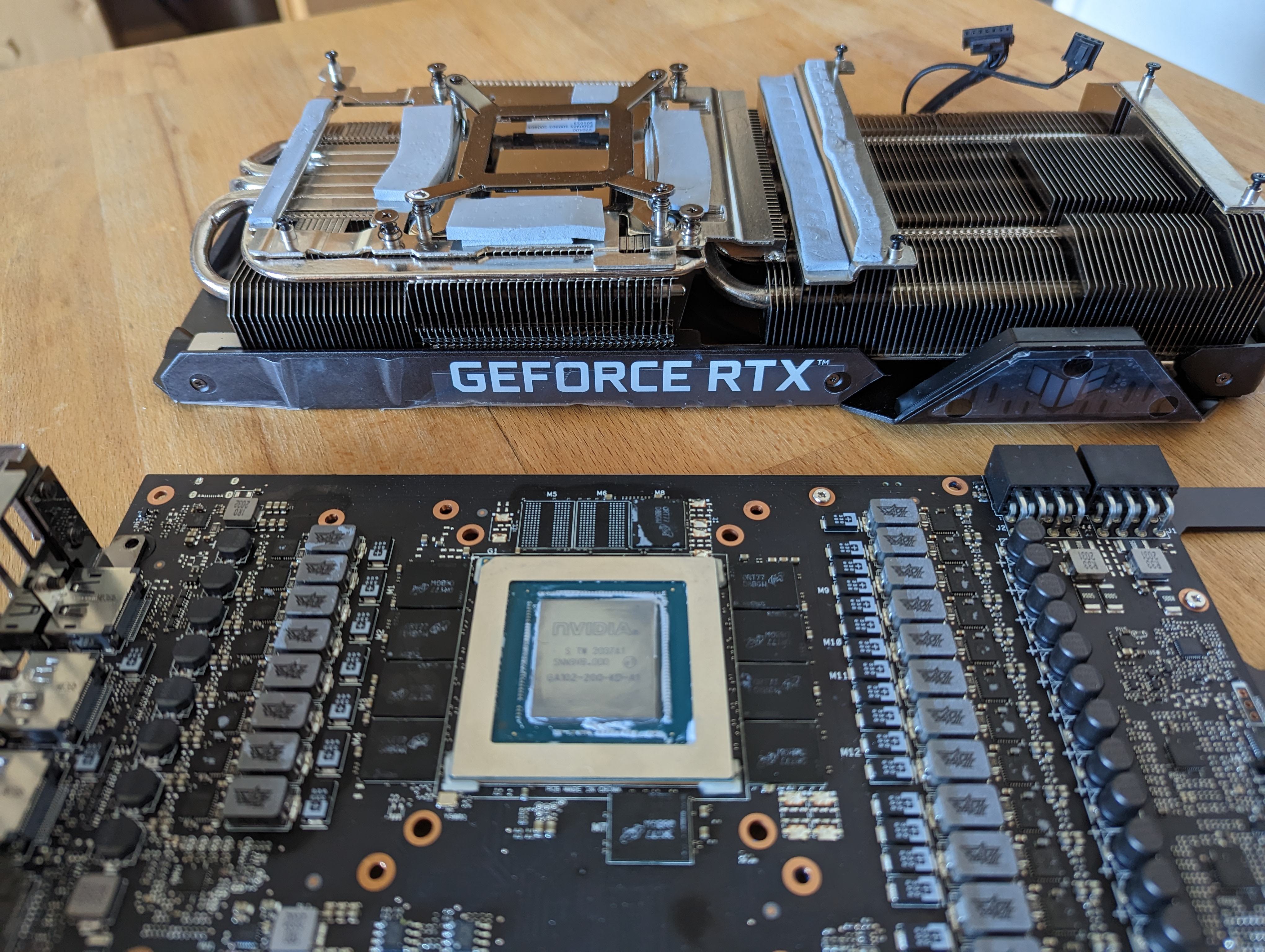

Ich habe mir vor einiger Zeit eine gebrauchte RTX 3080 TUF Gaming mit Wasserkühlerkühler gekauft, auf der ich nun gerne wieder den originalen Kühler montieren würde, da die Karte in ein luftgekühltes System wandern soll.
Aber es scheint, als seien nicht alle Wärmeleitpads an der richtigen Stelle. So sind die Pads für die Speicherbausteine zum Beispiel alle unterschiedlich hoch. Ich vermute, dass der Vorbesitzer diese leider nicht wieder passend auf dem Kühlkörper angebracht hat.
Hat jemand vone euch vielleicht einen Tipp, wie ich die richtige Dicke der Wärmeleitpads herausfinden kann?
Ich würde den kühler erstmal ohne Paste montieren und wieder demontieren um zu schauen ob es "schöne" abdrücke auf den Pads gibt...

meines Erachtens stimmen die Pads soweit bis auf die beiden sehr dicken Pads, welche auf dem Speicherplatz liegen (Davon bedeckt sind ja auch die etwas dünneren und passenden für den Speicher).
Und diese zwei dicken Pads müssten zur Backplate gehören.
Was eventuell noch fehlen könnte, sind Pads für die Spulen an der I/O Seite der GPU.
Die Dicke kann man vorsichtig mit einer Schieblehre messen.
Ah okay, das könnte sein. Vielen Dank für die Tipps!!!
Teste ich nach Feierabend direkt mal aus.

Guten Morgen!
Da sich der ASUS-Support leider weigert, mir Informationen zu geben, probiere ich es mal hier. Ich hoffe es weiß jemand Rat.
Echt Asus stellt sich da so an?
Ich habe bis jetzt bei MSI und Gainward nachgefragt und bei beiden sogar technische Zeichnungen bekommen.
Wäre für mich jetzt schon ein Grund keine Asus zu kaufen.
Schließe mich aber auch den Vorrednern an. Die dicken Pads sind für die Backplate.
Würde vielleicht die Pads auf die Vorderseite gegen neue ersetzen. Dann ist wieder alles ordentlich. Wird sicher aber auch so noch gut funktionieren.
