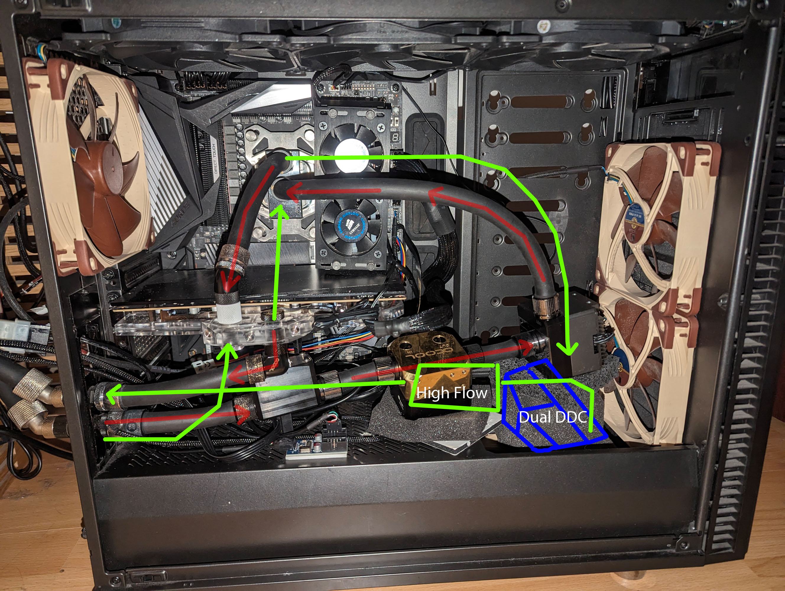

Das würde mich tatsächlich sehr interessieren. Die CPU verbraucht maximal 100W, ich hatte gedacht das es da egal ist das die nach der 450W GPU kommt.
Wie man es nimmt, kann die Reihenfolge gänzlich oder gar nicht egal sein. Für einen Korithenkacker wie mich kann es natürlich kein egal geben. :fresse2:
Ne, der Punkt ist, dass die Hardware natürlich das Wasser erwärmt. Wie stark die Erwärmung ist, hängt von der Leistungsaufnahme der jeweiligen Hardware und dem Durchfluss (und der Wärmekapazität des Kühlmittels) ab. Umgekehrt kühlt ein Radiator das Wasser auch entsprechend ab, wobei seine abgegebene Leistung vom Luftdurchsatz und dem Temperaturdelta zwischen Wasser (genauer: Metall des Radiators) und Luft abhängt. Nun leitet sich daraus ab, dass die CPU das Wasser in einem Durchlauf weniger stark erwärmt als die GPU, nämlich bei dir so ungefähr um den Faktor 4,5. Heißt im Umkehrschluss, dass die CPU nach der GPU das doch ganz erheblich erwärmte Wasser der GPU bekommt und in deren Saft kocht. Kommt aber die CPU zuerst, so erwärmt sie das Wasser verhältnismäßig wenig und für die GPU tut sich nicht viel. Da heutzutage CPUs ätzend heiß werden und GPU sehr viel verbrauchen, bietet es sich mitunter an, die CPU zuerst zu nehmen.
Am Ende ist es eine Frage der Priorisierung, aber bei einem solchen Missverhältnis der Leistungsaufnahme und einer unabhängig davon eher hohen Temperatur der CPU bietet es sich an, die CPU zuerst zu nehmen.

aber ich gehe davon aus, dass sonst (sinnvollerweise) die Radiatoren in serieller Anbindung die Fließgeschwindigkeit in den Loops effektiv halbiert hätten.
Nein, nicht wirklich. Der Flusswiderstand steigt quadratisch an. Das Problem sind aber nicht die Radiatoren selbst, sondern der restliche Kreislauf. Klar, in der Theorie könntest du den Durchfluss im Vergleich zu einem Radiator verdoppeln, wenn du zwei parallel nimmst. Das ist aber eine rein isolierte Betrachtung. Zwei seriell würden den Durchfluss dann noch weiter drücken. In der Praxis kommen dann aber die ganzen verschiedenen Widerstände des Kreislaufs dazu, die das komplett durcheinander werfen. Am Ende bleibt vom parallelen Aufbau vielleicht 10% mehr Flow übrig, wenn du jetzt nicht Unmengen an Radis verwendest.
Somit bleibt bei meiner (laienhaften) Überlegung eigentlich über, dass ich in zwei Radiatoren eigentlich genau die gleiche Wärme abführe über Zeit, da der entsprechende Flow vorhanden ist, wie in einem seriellen Aufbau.
An sich ja, nur lässt das Strömungseffekte außer Acht, die auch auf die Performance eines Radiators Einfluss haben. Die Wärmemenge ist natürlich die gleiche, die Verweildauer auch, nur wird die Wärmeübertragung von Wasser auf Metall effizienter, wenn der Durchfluss steigt. Und mit einer effizienteren Wärmeübertragung hat man ein geringeres Delta.
Ich bin übrigens auch Laie und habe rein gar nichts in der Richtung gelernt geschweige denn studiert.
Trotzdem bleibt noch einmal zu sagen: Bevor man sich solche Gedanken zu einem parallelen Aufbau macht, bleibt ein serieller Aufbau die deutlich einfachere Variante, insbesondere wenn es dann Probleme mit dem Loop gibt.

Ich "dachte" auch, dass die CPU eigentlich deutlich heißer werden müsste. Werde aber, in meinen typischen Anwendungsfällen wie Zocken oder Bildbearbeitung, in der Praxis eines Besseren belehrt.
Im Anwendungsfall Zocken sieht man das recht gut: CPU (im Kreislauf ja aktuell nach der GPU) bei 50-58 °C, GPU (im Kreislauf wie erwähnt davor) 43-45 Core und 63-65 °C
Hotspot. Klar "kann" man das in realitätsfremden Anwendungsfällen (Prime 95 plus AMD Loadtest über 30 Minuten) auf die Spitze treiben und knapp 600W ins Wasser knallen, aber das ist selbst mir dann doch zu realitätsfremd :fresse:
Dadurch, dass vor der GPU (HFN) und auf/in der CPU (Cuplex Cryos mit Vision hat einen drin verbaut) ein Temperaturfühler sitzt, kann ich das auch recht schön sehen.
Das Wasser, was bei der CPU ausgelesen wird, ist in etwa 2 °C wärmer als das vor der GPU. Ich denke, dass die 2 °C Wassertemperatur es bei der CPU nicht fett machen. Zumal ich nicht sicher sagen kann, wie viel davon auch schon durch CPU Abwärme in der Messung des Cuplex dazu gekommen ist.
