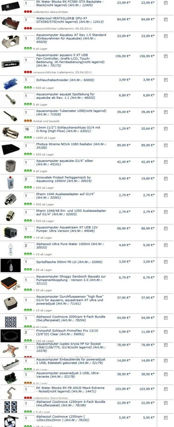

Guten Abend,
ich hoffe ich bin hier richtig. Ich will ein großes Projekt starten und dazu soll selbstverständlich eine Ultra-HighEnd-Wasserkühlung dazu kommen. Diese habe ich soweit zusammen gestellt und brauche nur noch eine Absegnung von jemand erfahrenen, welche ich als Anhang gepostet habe und einen Link dazu.
Folgendes System habe ich seit kurzem:
CPU: Intel Core i7 2600K
RAM: G.Skill RipJawsX 2x4GB 2000MHz CL9
MB: Asus Maximus 4 Extreme
GPU: Point of View GTX580 (Referenz Layout - blaues PCB)
PSU: Cooler Master Silent Pro Gold 700 Watt
usw.
Ich möchte die CPU, GPU und das MB mit Wasser kühlen.
P.S. Ja, ich bin noch Neuling im Wakü-Bereich. Hab mich schon in vielen Foren über Wakü belesen.
MfG ResamBs
@Zaucher: 10bar sind definitiv zu viel. Da siehst du auf der Skala nicht viel. 100m Wassersäule schaffen die Pumpen nicht annähernd. Ich denke wenn du 1,5bar erreichst ist das schon recht viel. Wenn´s 2 bar werden, würde mich das ehrlich gesagt schon wundern. Der Pumpendruck addiert sich ja nicht linear mir der Zahl der Pumpen auf - ansonsten hättest du wahrscheinlich auch schon langsam ein Problem mit der Druckfestigkeit mancher Komponenten.
@ResamBs: Schmeiß auf jeden Fall die Alu-Aquatube raus und nimm eine aus Delrin (POM). Tüllen und Schlauch passen nicht zusammen. Außerdem würde ich knickstabileren Schlauch empfehlen (etwas mehr, von der Länge her, könnte auch nicht schaden). Ansonsten sieht die Zusammenstellung ganz brauchbar aus ;).
@VJoe2max: Ach, so ein mist das sehe ich jetzt erst, dass die Tüllen eine andere ID haben als der Schlauch.
Ich glaub der dieser Schlauchtyp von Masterkleer müsste passen.
MfG ResamBs

tubemeter + spülleitung raus
kein inno fertiggemisch, sondern konzentrat
as xt reicht ne standard in verbindung mit ae
ein-/auslassadapter als bundle kaufen
pure water = baumarkt = 5l/1,70€
2k rpm lüfter? taub? die kann man nicht weit genug runterregeln
zu wenig schlauch
lüfteradapter?
wofür die poweradjust? dann lieber den waküler fürs AE
kabel für den dfm?
Da gibt es aber noch einiges zu ändern. Brauch aber ein wenig Zeit, um dies alles zu überblicken.
EDIT: Hast du Grafikkarte schon? Kannst Du bestätigen, daß diese Ref.-Design aufweist (Hersteller-Nr. VGA-580-A2) und auch ein blaues PCB hat. Meine persönlichen Recherechen haben dies zwar auch zu Tage gefördert, aber besser ist immer man bekommt dies von einem User, der diese besagte Karte besitzt, auch bestätigt.
@ResamBs: es wäre sehr hilfreich, wenn Du den Link des Warenkorbs hier postest.. man kann diesen oben bei AT abspeichern, den Link brauchen wir, dann kann man schneller an deiner Zusammenstellung optimieren.
@VJoe2max: Dann sollte ich mich um einen Manometer der einen Anzeigebereich von etwa 3 bar besitzt umsehen.
Mal schauen was die ersten Werte sprechen :)
Das ist der momentane Stand: Zusammenstellung
@Guapa: Jap ist eine GTX 580 Referenz-Layout: VGA-580-A2
@VDC: 1.Spülleitung ist raus; Tuebemeter bleibt drin, weil ich das zur Kontrolle haben will;
2. AS Ultra will ich für die bessere Kontrolle haben, also bleibt;
3. Ein-/Auslassadapter gibts nicht als Bundle bei Aquatuning;
4. gut Pure Water kann ich auch im Baumarkt kaufen;
5. Lüfter gewechselt auf 1250 RPM;
6. 3m Schlauch sollten reichen, schließlich kommt als in ein Gehäuse intern hinein;
7. Lüfteradapter brauch ich nicht mehr
8. Poweradjust entfernt
9. Kabel für DFM hinzugefügt;
MfG ResamBs
