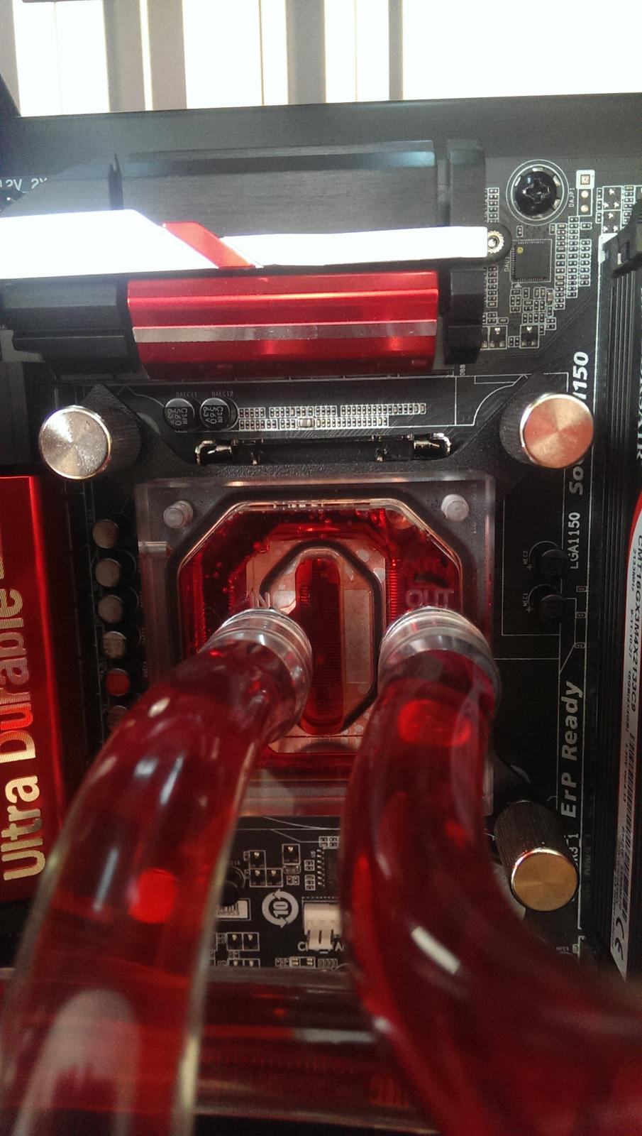

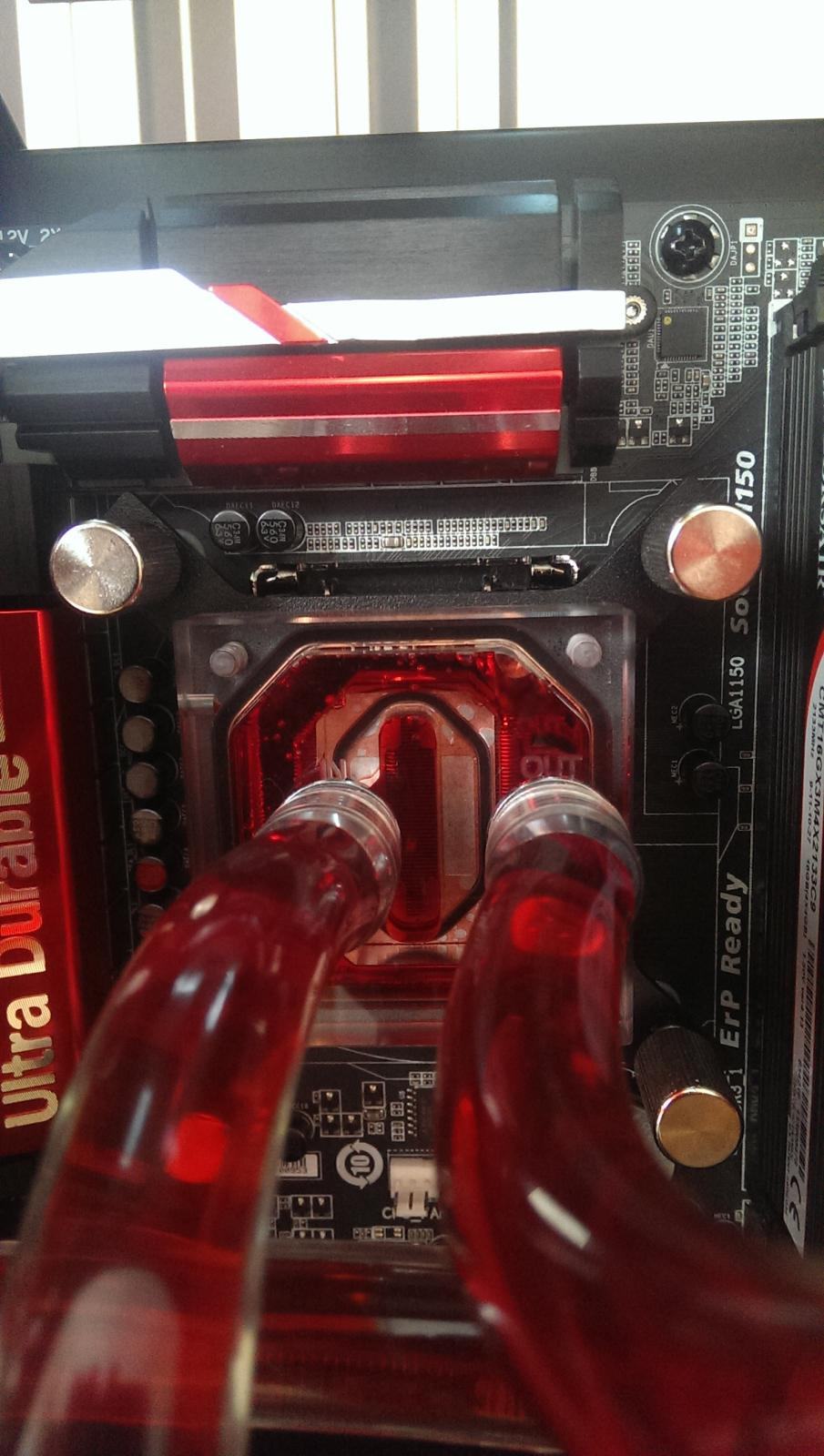

Kannste mal ein Foto machen vom Kühler ? Am besten gerade von oben wenn er verbaut ist...
Hast Recht. Das stimmt so.
Hmm... Kann rein von der Monatage aufm dem Foto auch nix erkennen was da sein könnte. Weil normalerweise würde ich auf falsche Montage tippen aber du sagtest ja das der Abdruck gut aussieht.
Das einzigste was mich bisschen stutzig macht ist das:
Sieht irgendwie komisch aus...
