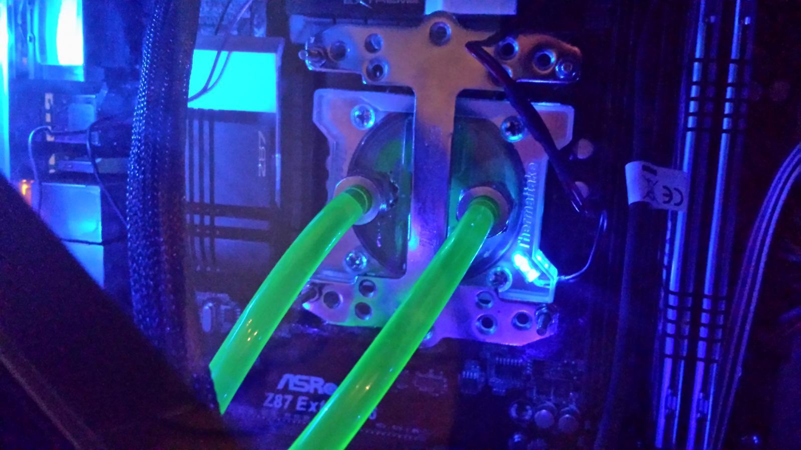

Aber gute Nachrichten habe ich auch. Die Grafikkarte läuft wieder wie am ersten Tag, schon probe Gebencht Sie hält Ihre 1040MHZ und hat volle Leistung. Das reinigen mit Zahnbürste und Destilliertem Wasser mit Backofen Trocknung hat sich wohl ausbezahlt. Soweit alles gut. Hatte aber ne weile mit Fehlercode 55 zu kämpfen, erst nachdem ich die Rams auf die beiden aüsseren Steckplätze gesetzt habe lief es, dummerweise wird mir bei Aida64
kein Dualchannel mehr angezeigt. Vieleicht hat ja ein Steckplatz fürs Ram ein wegbekommen, aber da war gar kein Wasser hingekommen. Habe aber beim Benchen dasselbe Ergebnis wie vorher. Die Wakü läuft auch wieder,
musste aber improvisieren, weil ich kein vernüftigen Cpu copper mehr hatte, dafür hatte ich noch meinen alten Thermaltake vollkupfer Kühler, aber keinen passenden halter für 1150Socket, habe dann die alte 775 Halterung für die oberseite genommen und lange Schrauben durch, wie mann auf dem Bild sieht ist es ganz gut gelungen, musste nur beim anziehen der Schrauben höllisch aufpassen da ich direkt ans Mainboard musste. Aber dafür kühlt das alte Ding viel besser als vorher.

Hatte vergessen das Bild einzufügen hier ist es
