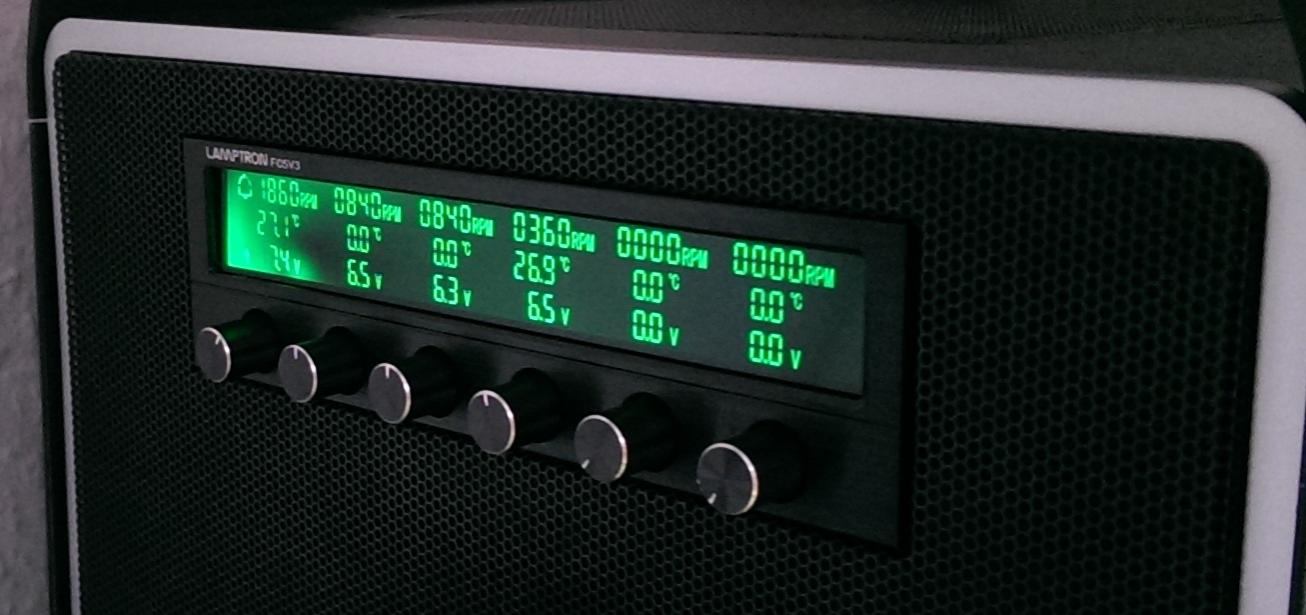

Bei mir ging doch immer die DDC aus als ich sie unter 2700rpm geregelt hatte..
Habe statt der Lüfter/Pumpensteuerung von Phobya nun das Lamptron FC5V3 eingebaut und da geht es ohne Probleme auf unter 2000 rpm...
Jetzt höre ich nur noch meine Graka... Und die ist (da nicht Blower Design) auch Schuld, dass ich bei meinem Wasser auf 40° und bissle mehr komme.. 2 120mm Radis dürfen mit der aufgeheizten Luft kühlen und der 180mm Radi kann mit kalter Luft kühlen.
FaBiAn
hätteste mal gleich nen aquaero geholt, wär wohl auch nicht teurer gewesen als zwei normale steuerungen hätte aber von anfang an funktioniert :d
Aber ich brauche nicht so viel extra...
Und die von Phobya kann ich noch zurücksenden ;)
Das ärgerliche ist jetzt wieder nur der LCD Screen. Linke Seite..
Austauschen, sieht ja scheußlich aus!
Das denke ich mir nämlich auch... :/
Warum funktioniert nicht einfach mal was ohne Probleme?! :wut: :d
Den Wunsch habe ich lange abgelegt. Es geht immer irgendwas schief :X :d

Weil du billigen Plunder kaufst.
Google mal bitte das Produkt von Lamptron..
Ich könnte jetzt ausfällig werden, aber das gehört sich nicht und mach du dich bitte in Zukunft über ein Produkt schlau. DANKE!!!
Und die Steuerung von Phobya ist auch vom P/L-Verhältnis ok, aber ICH war nicht mit zufrieden. Andere sind für die günstige Lösung bestimmt froh!
Lamptron FC5V3 Fan Controller Review - Overclockers
"The build quality the FC5V3 exhibits is excellent"
ich denke mal, er wollte sagen phobya = billiger plunder.
