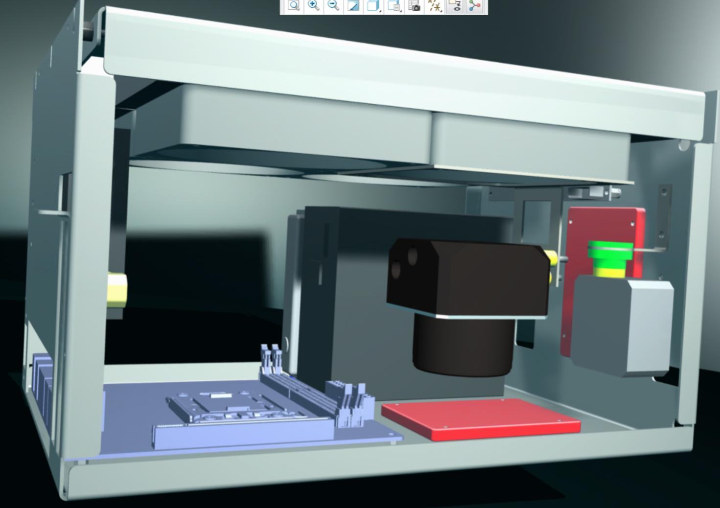

Wie bekomm ich da am Besten 4 SSD's unter?
