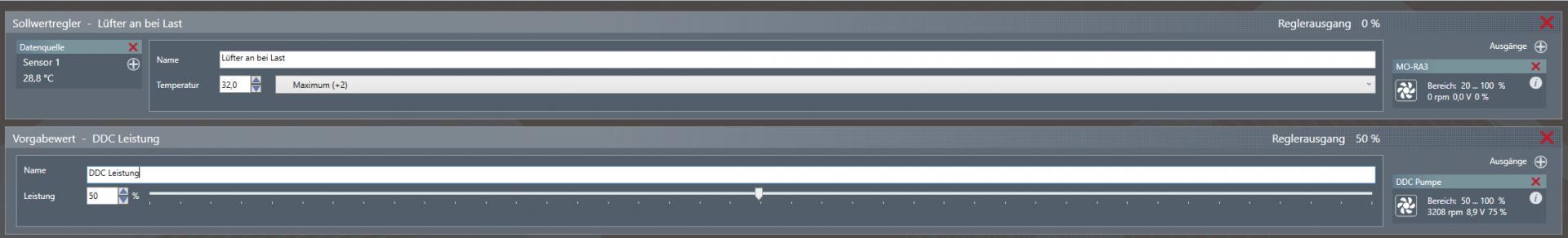

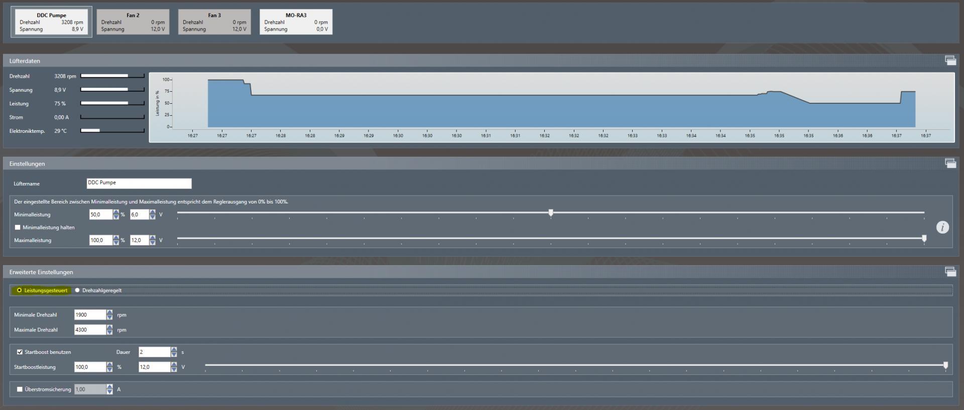

Hey, Danke für die schnellen Infos.
Noch was: Ich kann meine DDC per Aquaero nur Leistungsgesteuert steuern, bzw. ändert sich die Drehzahl der Anzeige nicht, egal was ich einstelle, es bleiben immer 3208rpm.. die Spannung kann ich von 6-12V verstellen. Hab ich da was falsch konfiguriert, ist das ein Anzeigefehler oder bin ich einfach nur Blöd? ;)
Im Anhang auch noch mal Bilder zum besseren Verständnis.
Danke für die Hilfe und die Geduld :P
