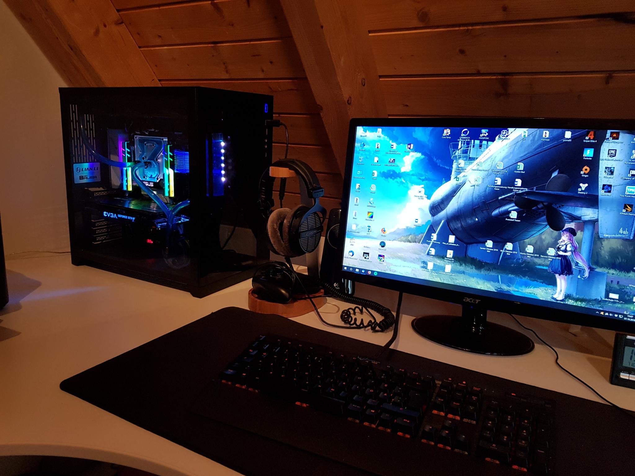

Ich hab das O11 mit 3 Radiatoren verbaut... Ich meine natürlich kann man die Physik nicht austricksen, aber die Performance ist echt gut.
Wie hast Du die Lüfter verbaut @gR3iF?
