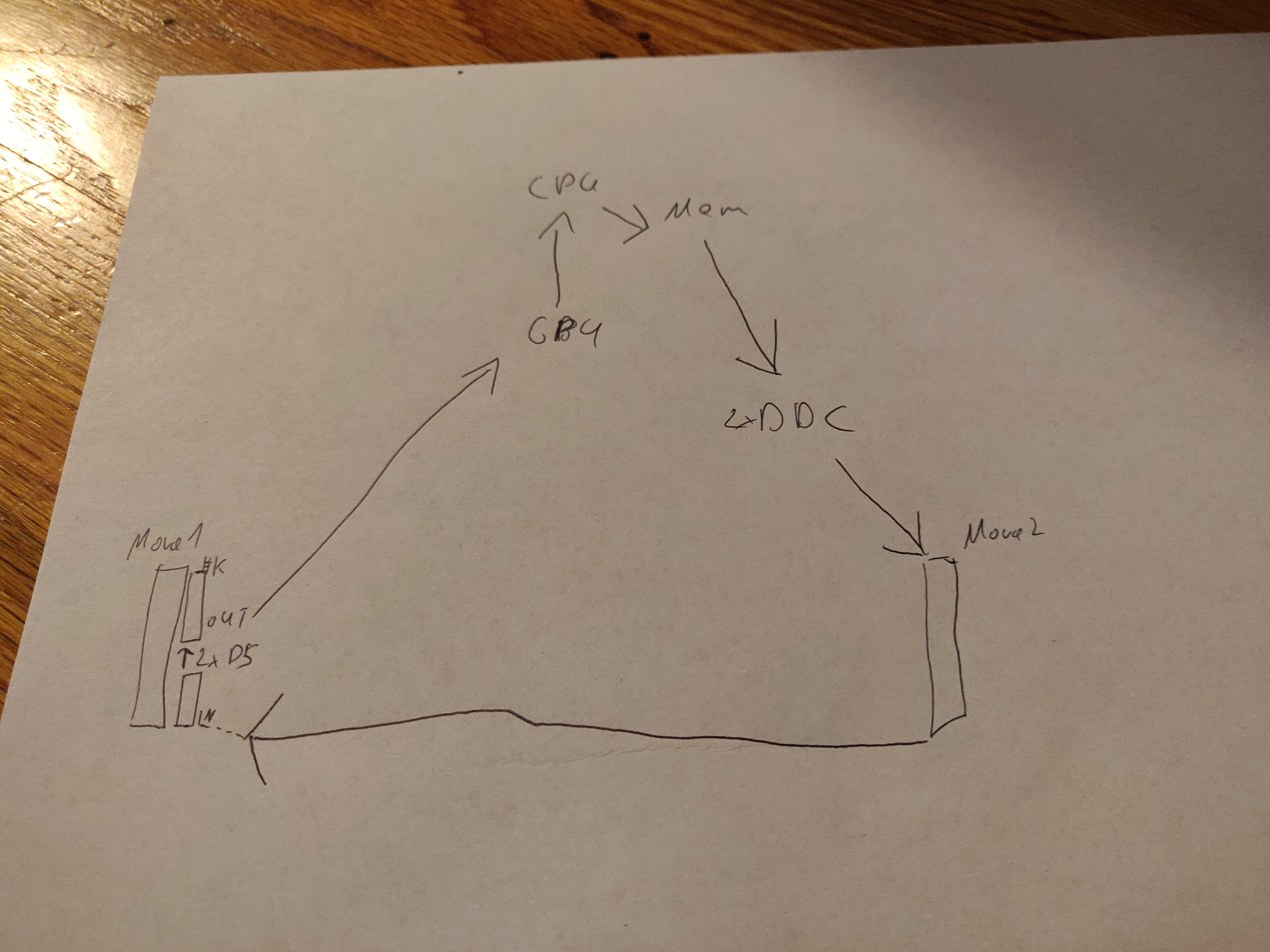

Wie binde ich den ersten mora am besten in die loop ein?
Kann der untere Port vom D5 top als inlet und das obere als outlet benutzt werden?
Wo soll der Schlauch der wieder in den Tower reingeht eingebunden werden damit auch der erste mora mit drin ist?
