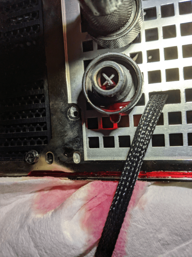

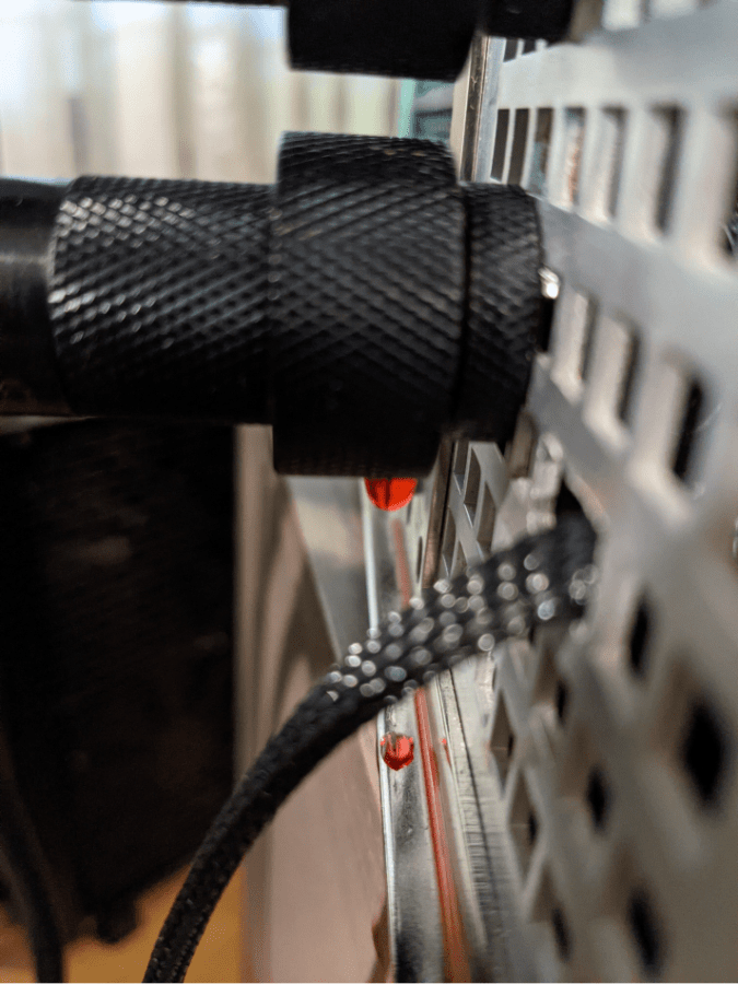

Ich hab halt Tropfen auf dem Boden unter den Quickconnect gesehen und dann mal etwas dran gewickelt. Ergebnis sieht man auf dem Bild.
Hab dann mal beide Seiten getauscht (gegen neue direkt aus der OVP unbenutzt...)
Werde jetzt wohl QD3 kaufen, vertrauen hab ich in das Alphacool Zeug jetzt gar nimmer...

QD3 sind echt teuer, meist hat highflow.nl welche auf Lager, hab schwarze genommen und alle meinen die werden nach ner ganzen Zeit etwas schwerer zu lösen, aber die paar mal im Jahr sollten gehen. Die Dinger sind nur sehr schwer. Kommt auch mal ein Tröpfchen mit heraus aber kein Rinnsal wie bei dir.

Das ist ja echt blöd. Ich habe diese Schnellkupplungen von ALC. Schon etliche Male auf- und wieder zugemacht, gar keine Probleme mit.
Hab gerade mein System zusammengebaut... die Alphacool Eiszapfen Schnellverschlüsse tropft eine Seite immer minimal und wenn ich dran wackele kommt ein richtiger Strahl raus.
Kotzt mich gerade derbe an. Hab die in jeweils als Schott (Stecker/Kupplung) und jeweils 2x normal (Stecker/Kupplung) gekauft... und jetzt läuft Wasser aus der Kupplung, wenn ich die schief anschaue.
Die Sachen sind verbaut. Hab jetzt Stecker/Kupplung durch andere neue hier getauscht... hat keine Besserung gebracht. Verhält sich 1:1 gleich.

Ich hatte 2x Alphacool HF Schnellverschlusskupplungsset mit Schottverschraubung und davon war einer kaputt und tropfte permanent:
Billiger Dreck. Dann habe ich in der Not gepaart mit Blödheit 2x Alphacool Eiszapfen Schnellverschlusskupplungsset mit Doppel Schottverschraubung bestellt. Über EUR 20.00 das Stück. Heute verbaut und der Durchfluss ist unter aller Sau. 20 L/h. Ausgebaut und im Bad getestet. Man muss sehr fest reinpusten, damit Luft/Wasser durchgeht.
Das sieht auf dem 3. Bild so aus, als ob da Dreck drinnen ist!?
Ich hab jetzt hier zwei Tipps bekommen bzw. Kaufempfehlungen und beide waren Dreck oder ich hatte einfach das Pech kaputte Ware zu bekommen.

Garantie? Aber wie gesagt: Sieht aus, als ob da Dreck drinnen ist. Meine sind vom inneren Aufbau ja gleich, aber die sehen im Vergleich echt "sauberer" aus.
Ein richtiger Vergleichstest von diversen Schnellkupplungen wäre doch mal was. Durchflussminderung, Anzahl Schließvorgänge, bis es tropft, Verhalten bei unterschiedlichen Durchflussmengen usw.
Entweder vom Liquid oder sind vorher schon mit etwas korrdierendem zusammen gekommen.
Das sieht nur so aus. Ist mit der Handykamera. Ist sauber da drinnen.
