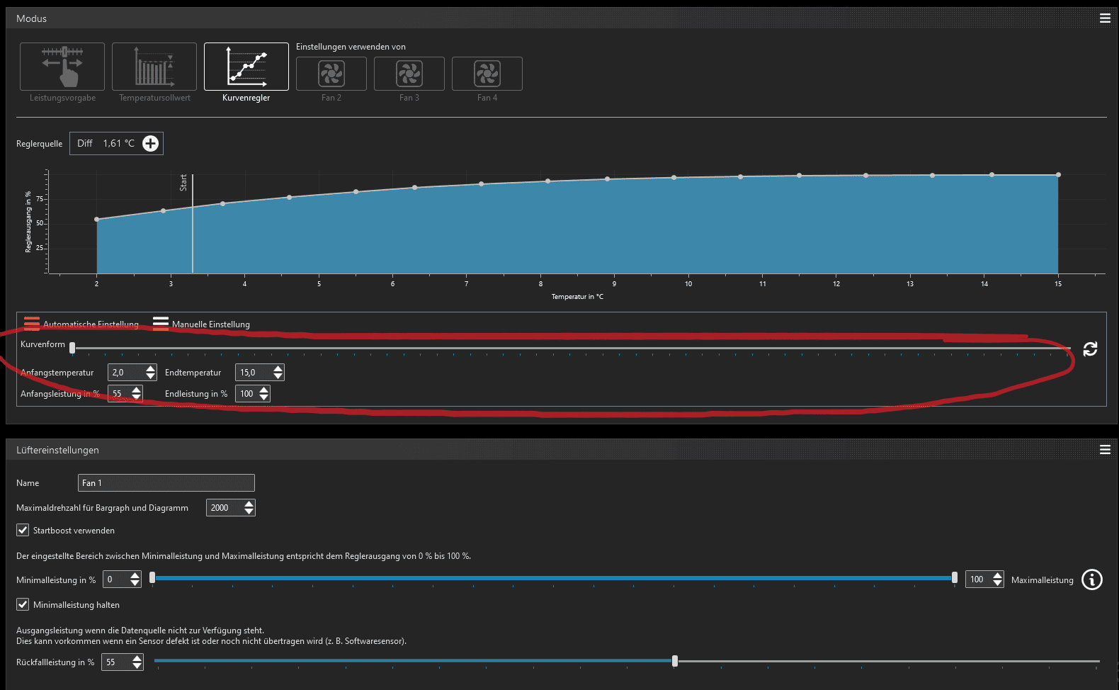

Der Denkanstoss muss hier stattfinden. Das Problem ist aber auch dass das delta bei mir gering ist. maximal 3 Grad. Lüfter am MoRa laufen immer auf 55% und sollen erst ab nem Delta von 5 Grad und drüber bis maximal 100% gehen. Soll nur ne Notfalleinrichtung werden.
Hab nun auchn Deltasensoranzeiger gebasteln.
Das Feld ist von
0 bis 1 Grad grau,
bei 1-2 Grad blau,
bei 2-3 Grad rot,
bei 3 Grad+ grün
über 3,2 ging es bisher auch mit Lüfter aus und CB23 nach ner Stunde nicht.
Hihi ... bei Dir vorbeikommen wollte ich für den Denkanstoss eigentlich nicht, keine Sorge :lol:
Soweit ist doch alles gut - stell jetzt einfach den Anfangstemperatur Wert auf Null und schieb den Strich für Start auch nach ganz links. Dann müsste es laufen. falls ich nix übersehe ...
Nachtrag: vielleicht "auf sicher" noch den Haken bei "Minimalleistung halten" raus nehmen. Dessen Sinn erschliesst sich mir in dem Zusammenhang jetzt nicht wirklich ...

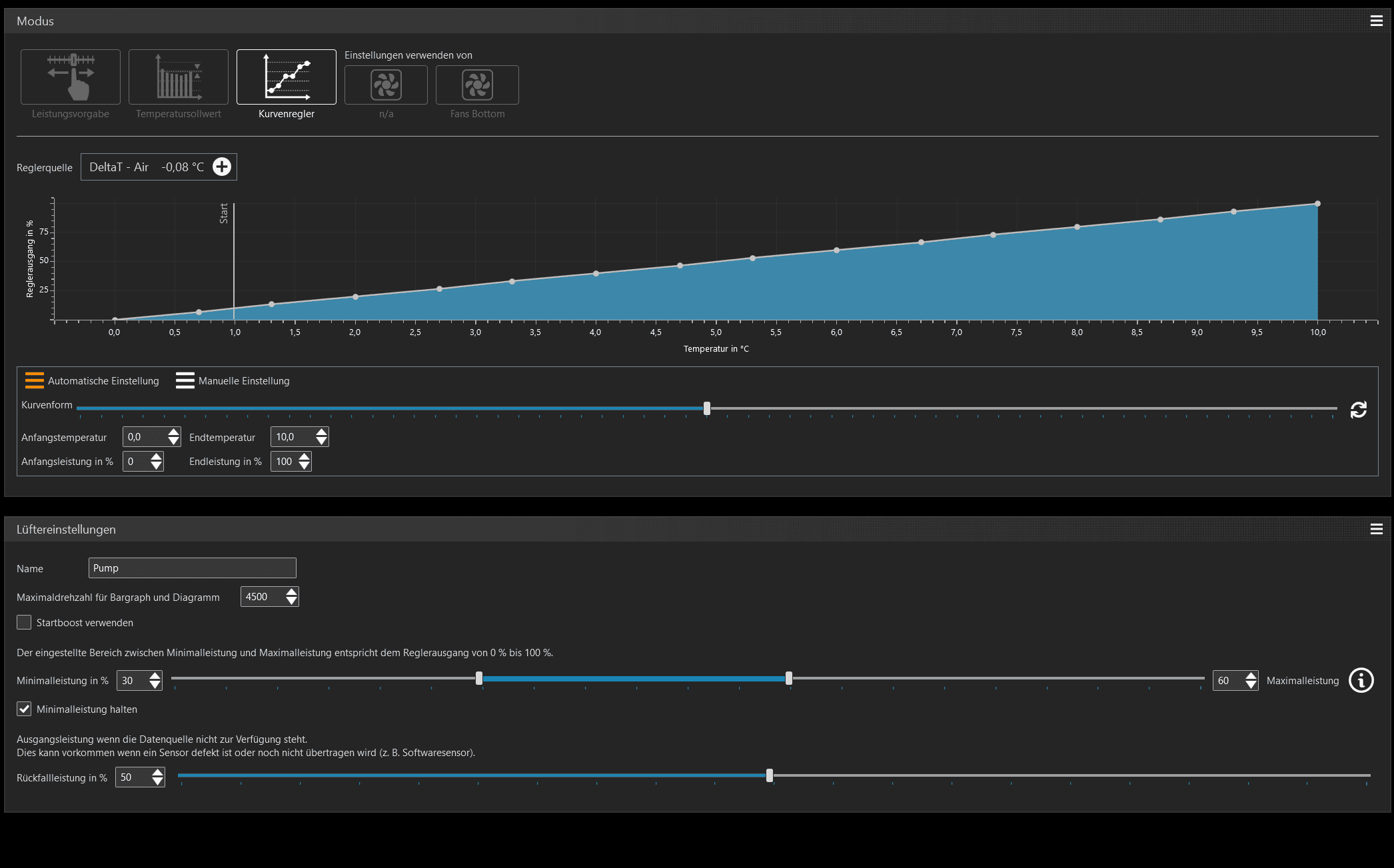

@KaerMorhen stell mal in dem Regler mit der Minimalleistung / Maximalleistung erstmal ein, in welchem Bereich die Pumpe laufen soll. Du willst die ja nie auf 0% haben, also z.b. 35% - 60%.
Die Werte, die du dann oben einstellst, werden auf diese Spanne gemapped, das ist bei dir halt aktuell noch falsch.

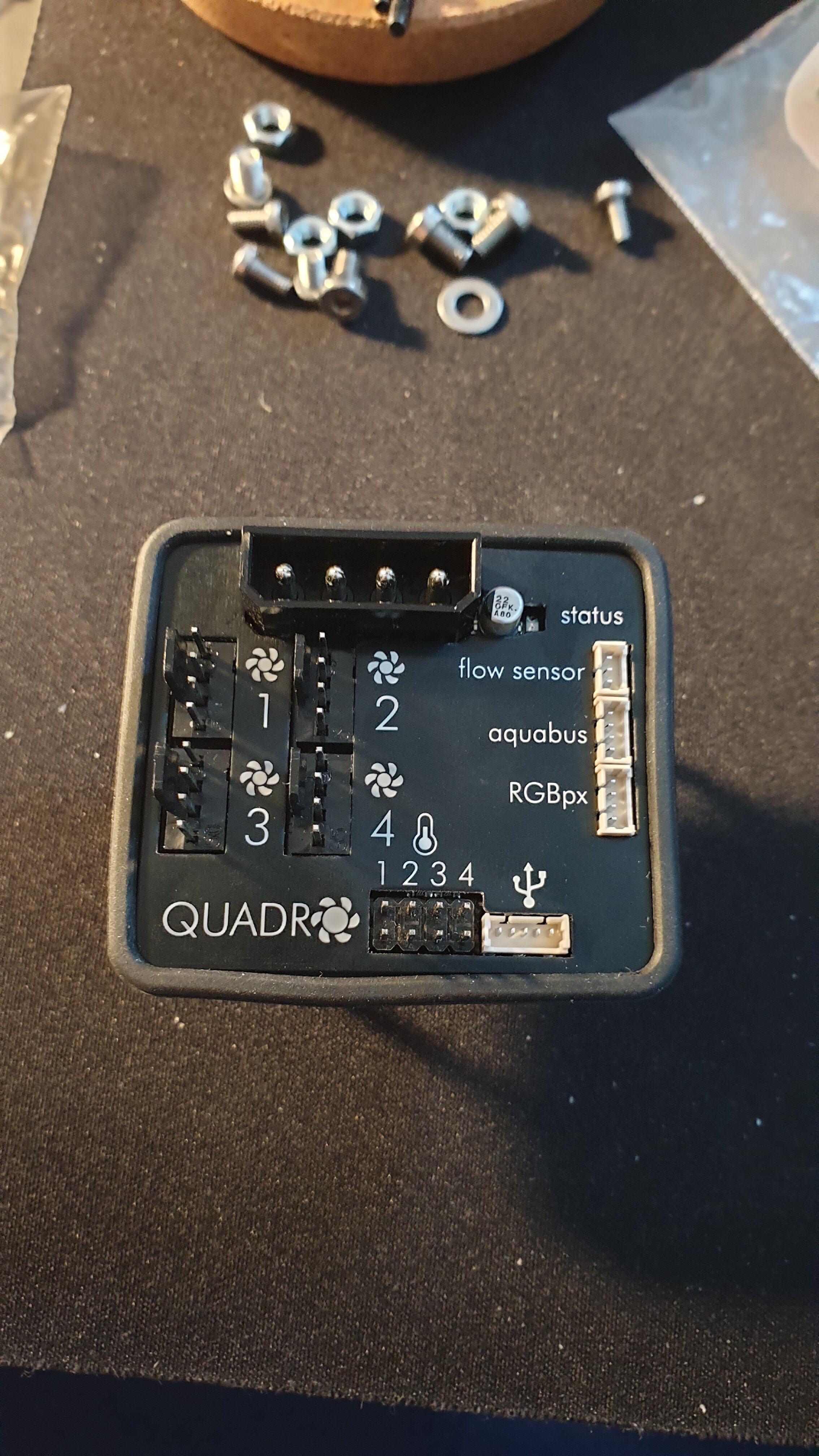

Mit welchen Schrauben kann man durch die Bohrung des PCB vom Quadro einsetzen? Möchte den hinten an die Slotblenden Schrauben aber find da nichts passendes.
Bei Lieferung lagen die M3 Schrauben und Sechskant Muttern dabei, aber die sind zu kurz.
Egtl. dürfe da nichts im PCB verlaufen und ich könnte das aufbohren.
Okay lange Rede kurzer Sinn die Watercool Schrauben und Abstandhalter sind perfekt. Mission erfolgreich, alles fix verschraubt und neu angesteckt.
