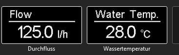

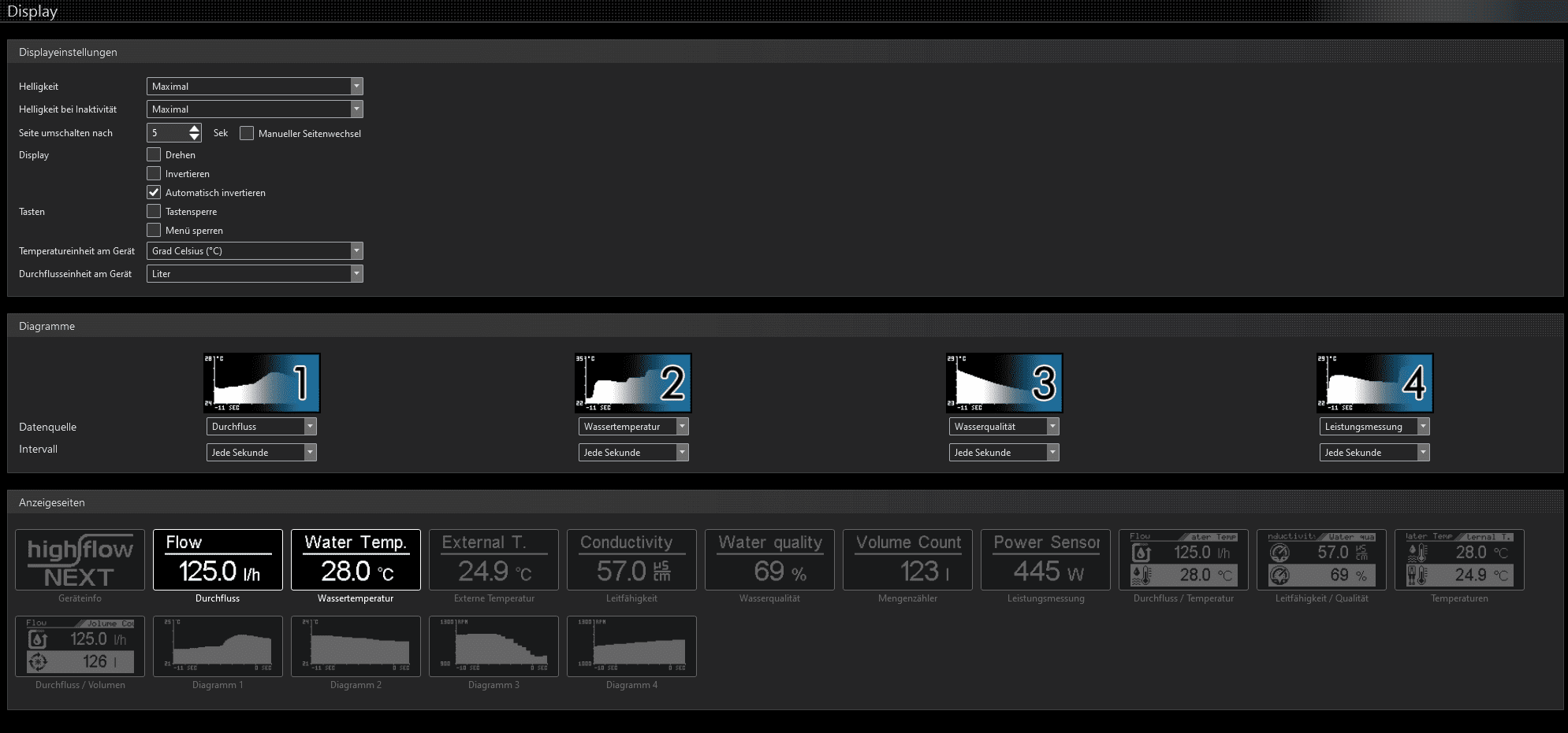

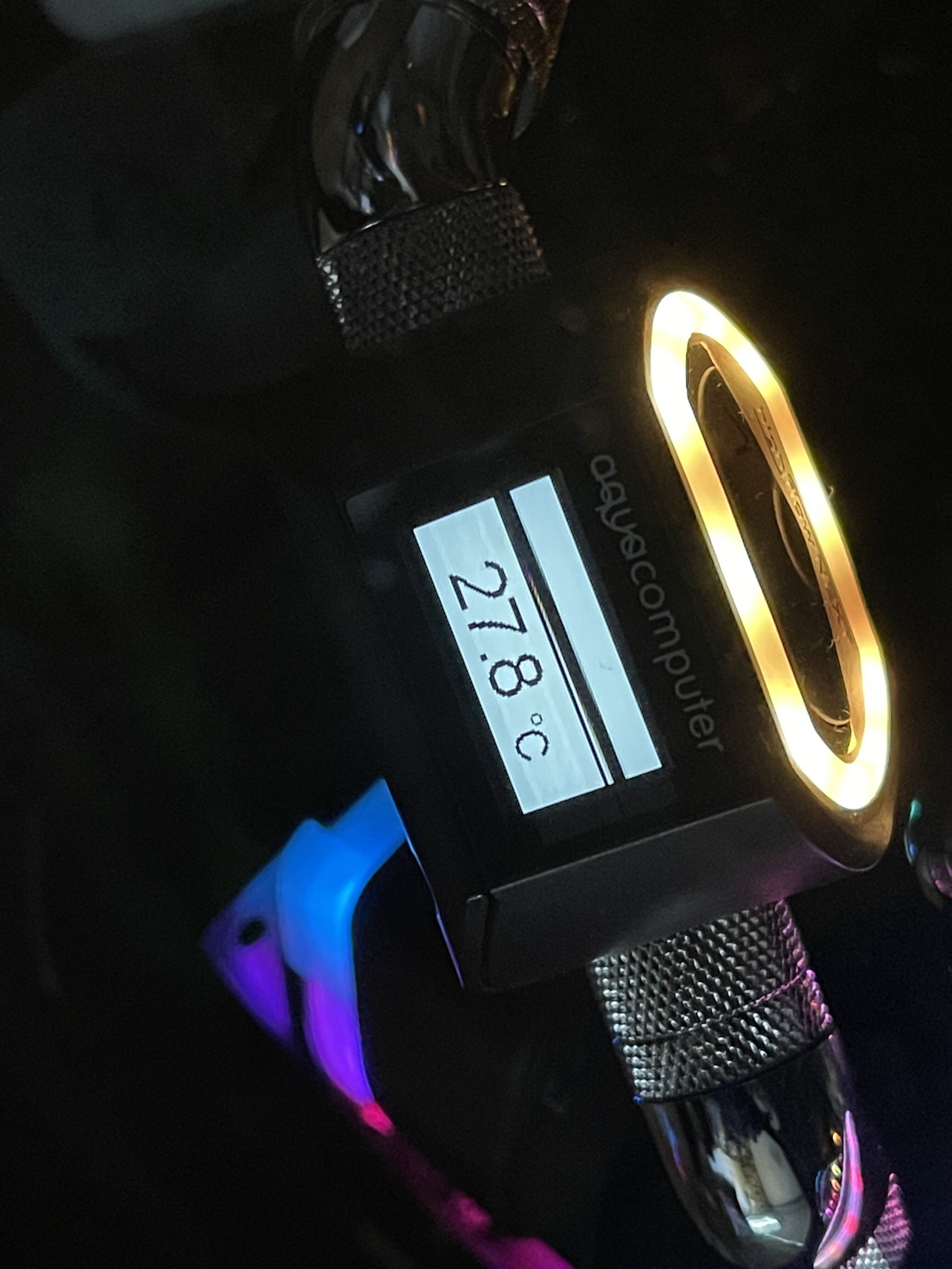

Hat jemand ne Idee, warum mir auf dem HF Next die Überschriften nicht mehr angezeigt werden? Eigentlich sollte da ja Water Temp bzw. Flow drüber stehen für die beiden Seiten, also so:
Das hier sind meine Einstellungen:
Und so sieht es aktuell am HF Next Display aus:

Ne Werksreset hab ich noch nicht gemacht, würde ich dann aber mal probieren.
Ist kein defekt, man kann die Farben invertieren. Hab ich aber schon wieder umgestellt. Der seltsame kleine/dünne Strich ist auch nur ein Problem auf dem Foto wegen den LEDs.
@Tundor
Hast Du evtl. bei den RGB-Testereien gestern etwas verstellt?
Ah, ok - da waren wir zeitgleich ...
Diese Überschriften werden ja normalerweise automatisch aus der Benennung des Sensors verwendet, keine Ahnung warum das nicht mehr funktioniert weil die sind eigentlich alle da.
Hab jetzt mal Werksreset gemacht, jetzt funktioniert's wieder ..

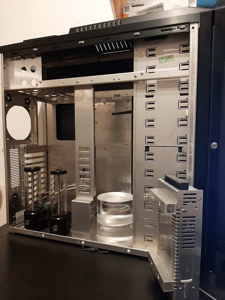

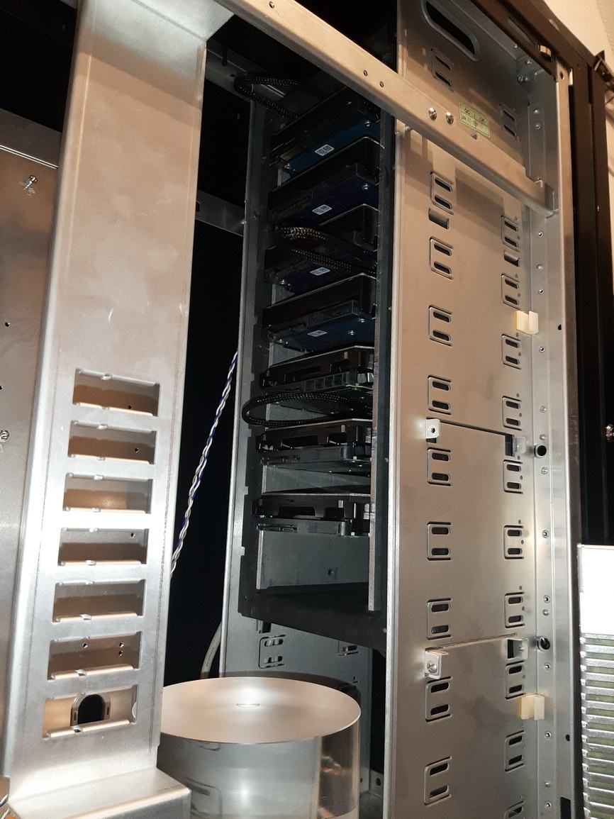

@Axident hat auch schon mit Peltier und Co experimentiert und etwas gebastelt.
Ja und die Präsentation wird kommen sobald alles fertig eingebaut ist. Mein Projekt zieht sich inzwischen schon viel zu lange, aber Kind und Job brauchen aktuell auch Zeit!!!
Wenigstens ist die ges. Verkabelung und Schaltung fertig inkl. Regelung der Netzteile für die Peltiers.

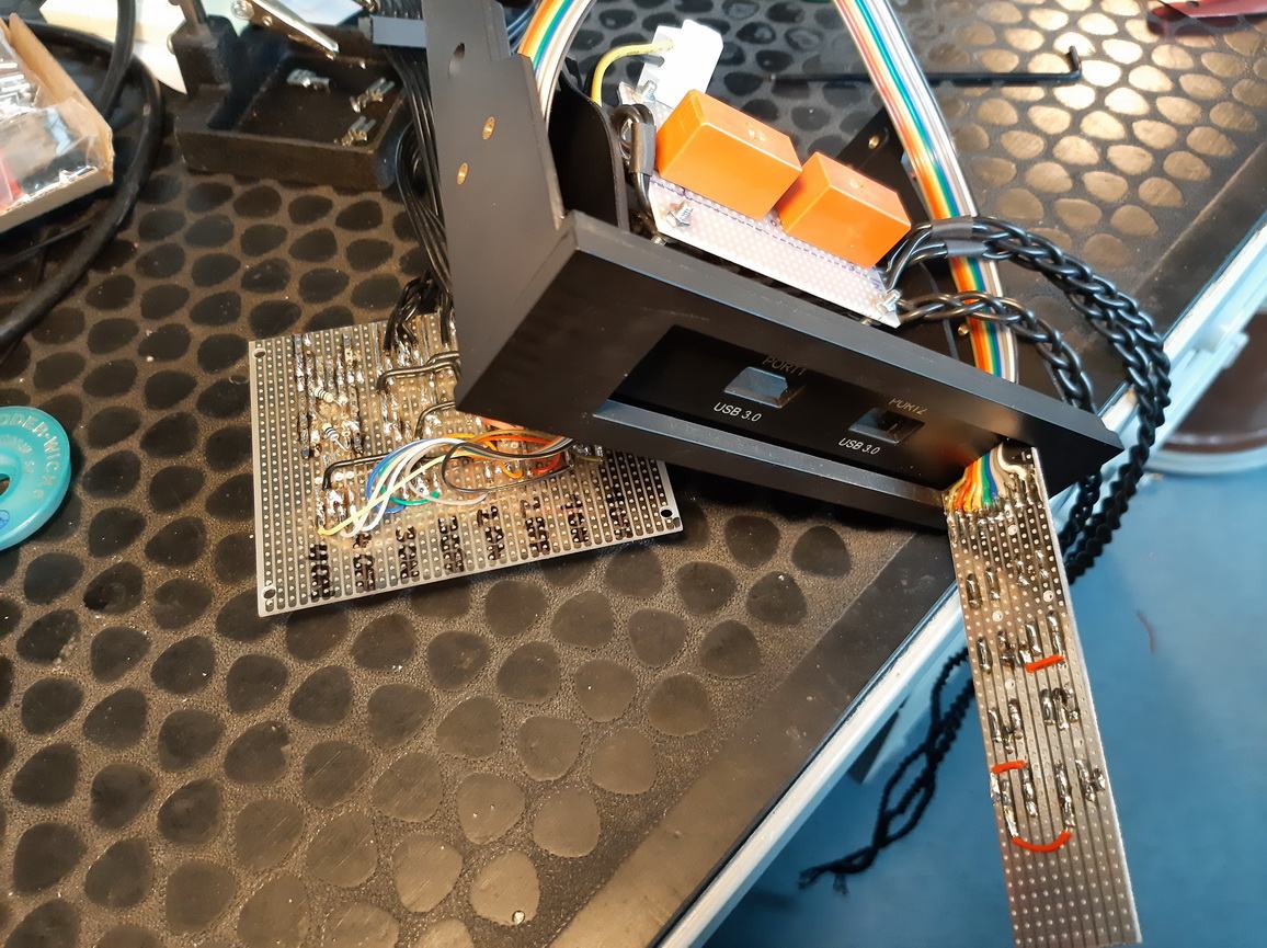

Mal ein paar Eindrücke vom Testen und Basteln:
Cool, Danke - schön, dass es dazu was zum Anschauen gibt!
Ich hatte gestern erfolglos Deinen Inhalte-Verlauf bis 2016 oder so durch geschaut, nachdem @KaerMorhen das Projekt angesprochen hatte ... nein, das läuft nicht unter Stalking 8-)
Ich nehme an, auf dem letzten Bild das sind die Peltier Elemente, oder?
Die Regelung der Peltiers über die Meanwell Netzteile, die sich über den Ausgang einer Aquastream Ultimate steuern lassen, ist allerdings nicht so bombe, wie ich das erhofft hatte. Die Aquastream steuert den Lüfterausgang nur bis 1,2V runter. Da musste ich neben meinen 2 Hot-Swap Raid + zusätzliche Sata SSD noch einen 4. Schalter einbauen, der die Meanwell über Spannungsteiler nochmal drosselt. Ich komme jetzt in Niedrigstlast auf ca 8W an der Steckdose inkl aller Verluste... also minimum 4W auf den Peltiers. Je nach Verhältnis der Temperaturen beider Kühlkreisläufe sollte ich da nicht unter den Taupunkt kratzen.

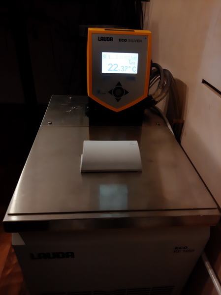

Referenzmessungen hatte ich mit diesem Monster gemacht: Ein Lauda RE 1050. Die wenigsten geben gut 9000€ für einen externen Kühler aus, aber um es deutlich zu sagen: Der ist SCHEISSE! Hat zwar 700W Kühlleistung und alles an Regelung, was man will, aber der Wirkungsgrad ist kacke, weil über Heizer gegenregelt um exakt die Temperatur zu halten....Was in meinem Labor toll ist, ist daheim als Lärm- und Verbrauchsmonster nicht zu ertragen! Abwarten bis ich fertig bin, aber der coefficient of performance sollte bei meinen Peltiers nachher deutlich besser als 1 sein, errechnet je nach Lastzustand 1-3 und ich kann so mindesten 350W echte Wärme locker pumpen.

Da ich gestern das erste mal von Peltier gehört habe, sind die Details leider (noch) böhmische Dörfer für mich :rolleyes2:
Was genau (SSD/HDD/PSU oder whatever) wirst Du denn mit den Peltier Elementen kühlen? Oder kann man das so nicht sagen, weil Du das Wasser direkt damit runter kühlst? Sorry, falls die Frage arg doof ist - hab einfach keine Vorstellung davon?
Nachtrag: "Die wenigsten geben gut 9000€ für einen externen Kühler aus, aber um es deutlich zu sagen: Der ist SCHEISSE!"
Ich kicher nur noch leicht hysterisch vor mich hin - sehr spezielles Projekt hast Du da am Start o_O
Das System wird 2 Kühlkreise haben, einen warmen, der die beiden M.2s, die Spannungswandler und ggf die Grafik umströmt, sowie die warme Seite der Peltiers. Der wird bei etwa 30°C Wassertemp gefahren und führt die Wärme über meinen MORA 3 ab, bzw parallel den kleinen 3x12er Radi. Der könnte sogar alleine schon reichen, aber da ich den MORA nunmal habe... so what. Der 2 Kühlkreis kühlt zunächst erstmal nur den Ryzen 5950x und hat gar keinen Radiator.... die Wärme wird über die 4 Peltiers an den 2 Kreislauf abgegeben.
Bei Peltiers gilt: je kleiner die Temp-Differenz zw. heißer und kalter Seite, desto höher der COP (coefficient of performance) und hier beginnt das Experiment... Wieviele Peltiers braucht man, welche maximale Leistung muss man ansetzen???
Sollte die Leistung nachher bei den gewählten Temperaturen der Kühlkreise (Ziel sind 15°C und 30°C-35°C Wassertemp) ausreichen um die Grafikkarte noch mit in den kalten Kreis einzubinden, dann werde ich wohl nochmal umbauen.
Edit:
hier geht es nicht darum 1000W Kühlleistung zu schaffen (was im Vergleich zu den Herausforderungen dieses Projekts geradezu lächerlich einfach wäre), sondern eine Kühlung, die im idle nicht mehr als 10W zusätzlich braucht, keine Softwarregelung braucht, die CPU bei 15°C hält (Volllast sind TDP ~200W - siehe ASUS C8 Thread) und außer dem Pumpengeräusch praktisch lautlos ist.
Da hättest du lieber ein Kältetechniker kontaktiert.
Der Schustert dir für so viel geld Locker eine Effizienter Kühler in der Lautstärker einer sehr leisen Klimaanlage.
nope... brauchten 2 von den Dingern fürs Labor und da hatten wir andere Anforderungen. Hatte den nur deswegen daheim, weil ich auf RS232 Schnittstelle eine Steuerung dafür geschrieben und getestet habe (Corona-Homeoffice).
Ich wäre froh, wenn unsere Techniker die Klima-Anforderungen für unsere neuen Laborräume wenigsten umsetzen würden... an konkrete Basteleien an unseren Versuchen lasse ich die garantiert nicht ran... das geht sicher ganz unwissenschaftlich in die Hose!!!
Auf dem Bild sieht es so aus als hätte dein Display ein Riss in der Mitte, da wo der schwarze Trennbalken ist oder täuscht das nur?
@Tundor
S/W sollten doch anderst herum dargestellt werden.
Da er Autoinvertieren aktiviert hat ist dies normal und beugt einbrennen ein Stück weit vor.

Hey, hat einer von euch zufällig einen High Flow LT rumliegen und könnte mir ein Bild der Platine (insbesondere der verbauten Chips darauf) davon geben? Anscheinend hab ich damals mehr als nur ein Kabel durchbrennen lassen.
Die vom Next ist sollte identisch sein, beim LT sind nur weniger Funktionen frei.
Ich weiß schon was abgebrannt ist. Der Hallsensor. Ich hatte Probleme herauszufinden welcher es war. Aktuell lässt mich aber sogar Ali in Stich wenn es ums bestellen geht. Und ich werde bestimmt nicht 20 Euro Versand für ein Cent Artikel bei Mauser hinlegen. Entweder ich finde etwas kompatibles oder bestell bei Aquacomputer die Platine neu.
Anbei ein Bild wie es aussah.
Wie ist das denn passiert? Sieht ja brutal aus.
Würde mich auch interessieren, USB falsch aufgesteckt? Sonst kann man das ja kaum provozieren, oder?
