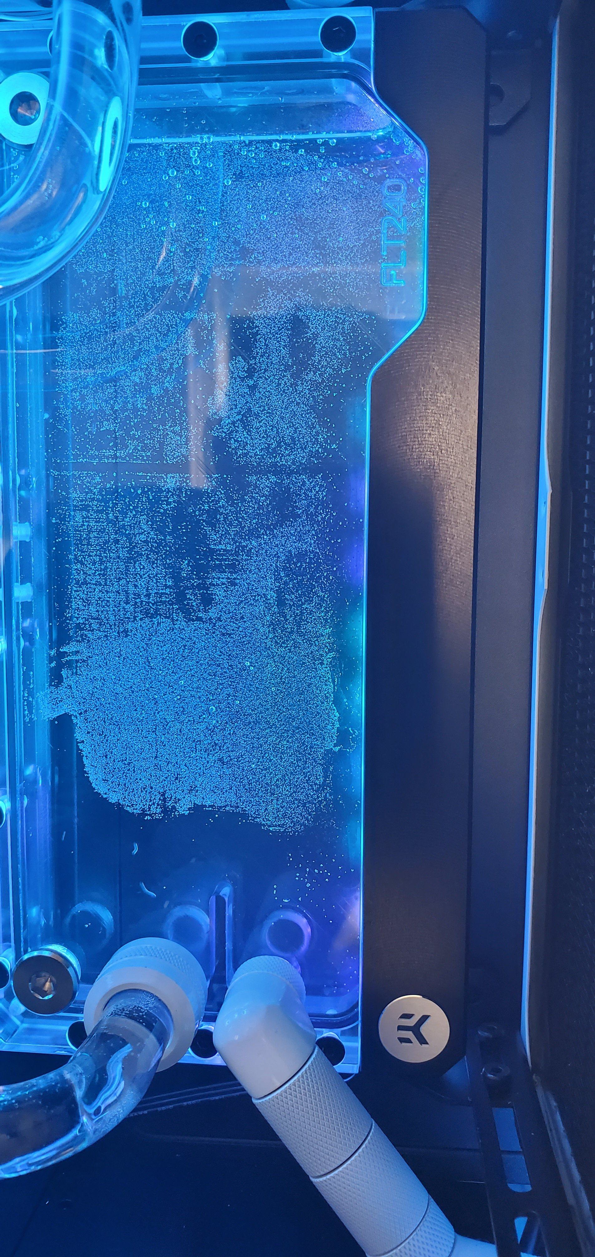

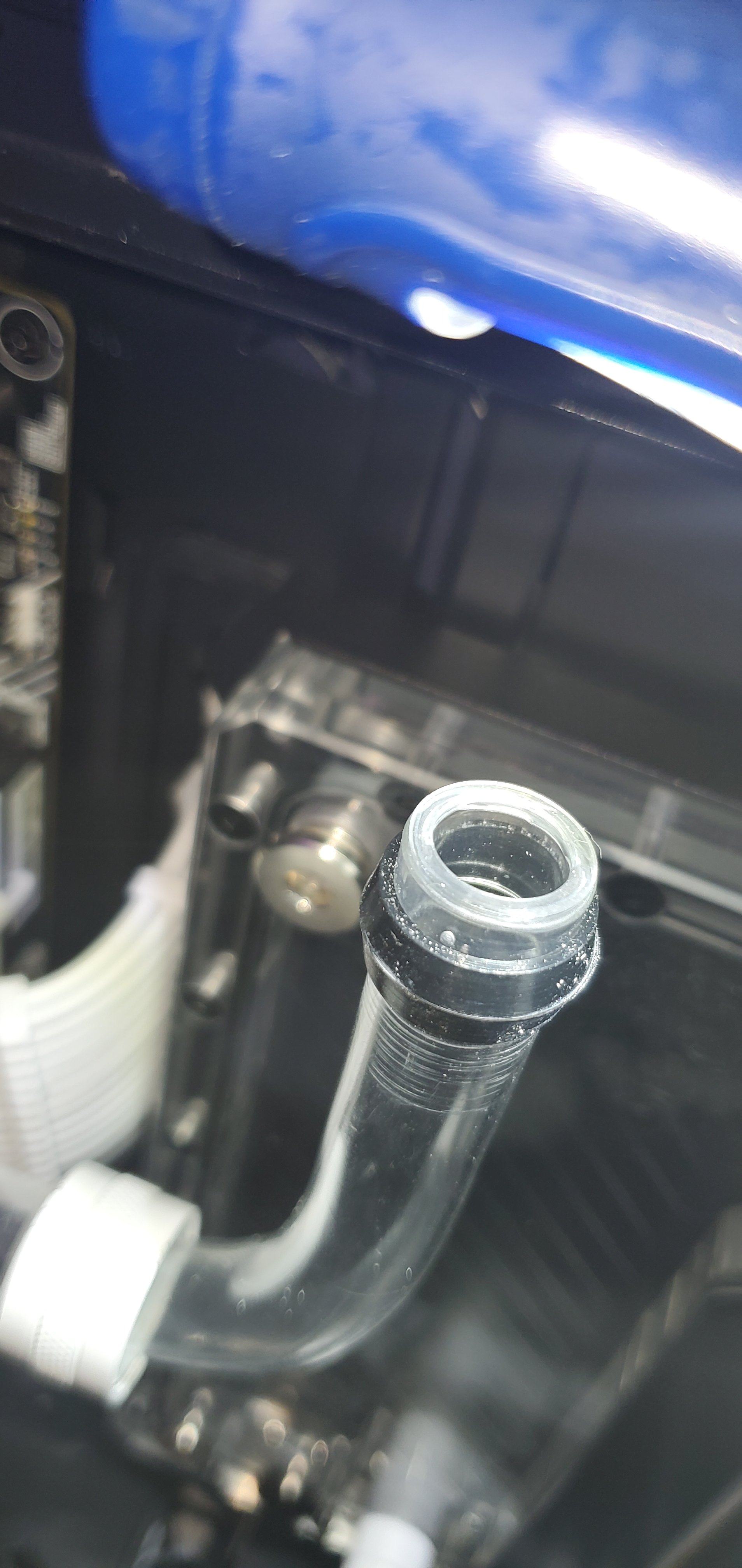

Nabend,

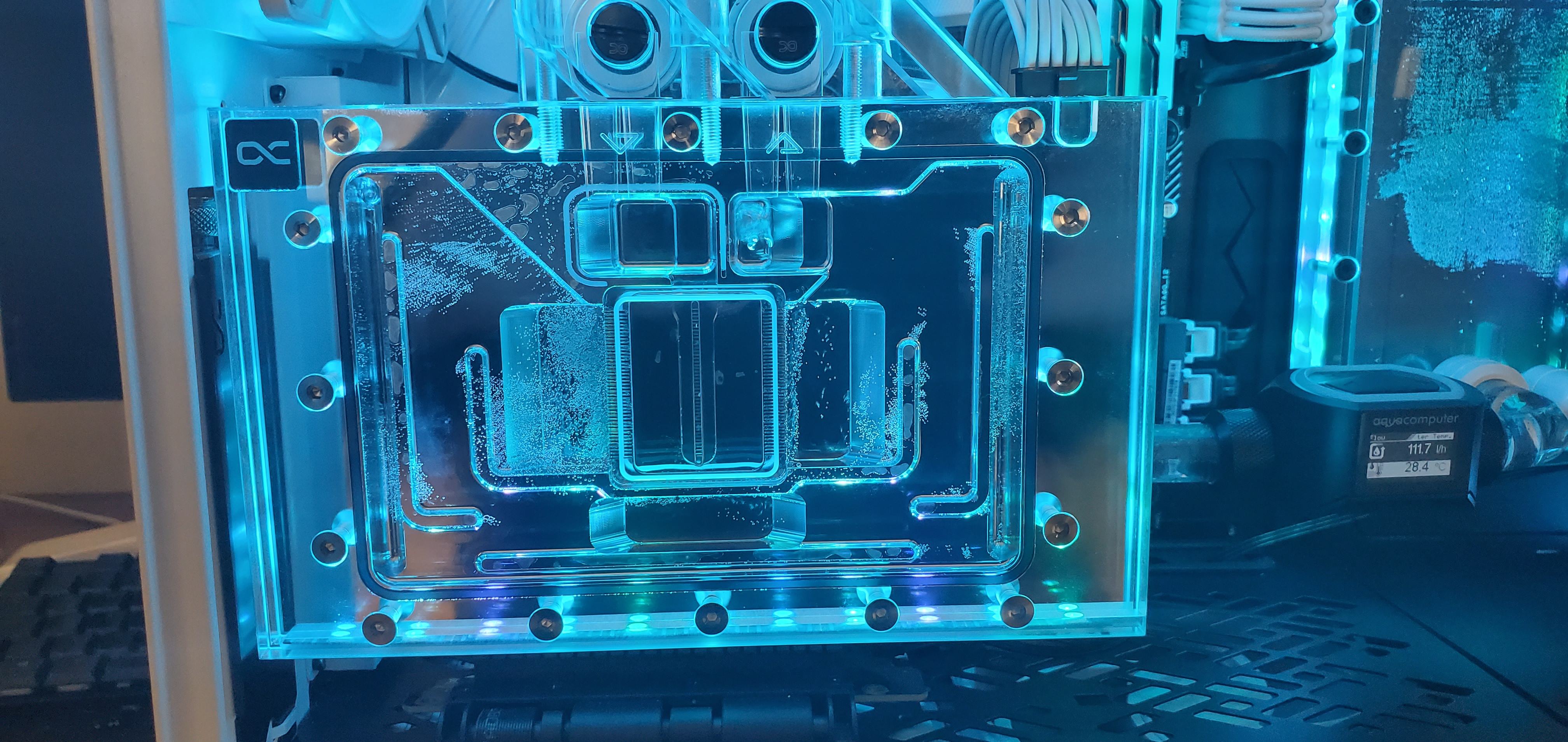

Ich heute morgen mein System mit laufenden Pumpe bewegt um Luft aus der Graka zu bekommen,da passierte das:
Ich hatte alles Vorher gespüllt,mehrfach.Das sieht für mich fasst aus wie weiße Farbe von den Radiatoren(ALC).Das hatte sich wohl im untersten Rad abgesetzt.
Wie bekomme ich das raus?Normales spülen des Systems funzt nicht wirklich.

Welche Stelle meinst du genau? Mir fallen nur ganz viele kleine Luftblasen (so sieht es für mich aus) auf. Die sollten mit der Zeit weggehen.
Was für eine Flüssigkeit nutzt du? Ich hätte irgendwie erwartet, dass da Zusätze zum verringern der Oberflächenspannung drinnen sind.
@Passierschein A38
Welche stelle meinst du genau? Mir fallen nur ganz viele kleine Luftblasen (so sieht es für mich aus) auf. Die sollten mit der Zeit weggehen.
Das dachte ich zuerst auch.Es sind aber weiße Partikelchen.Die haben mir auch die ganzen Tubes versaut.Da war überall ein weißer Schleier drin.Das ging zum Glück einfach sauber.

Kannst du das nochmal genauer fotografieren und/oder einen Pfeil drauf machen? Klingt merkwürdig.
Wieso hast du die Radiatoren im verdacht? Sollten die innen nicht (im Idealfall) blank Kupfer sein? (Igor hatte da mal einen emotionalen Test gemacht. Weiße Partikel kamen da aber nicht vor.)
Wie hast du die Tubes von innen gesäubert? Konntest du etwas von den Partikeln auffangen und im trockenen Zustand anschauen?

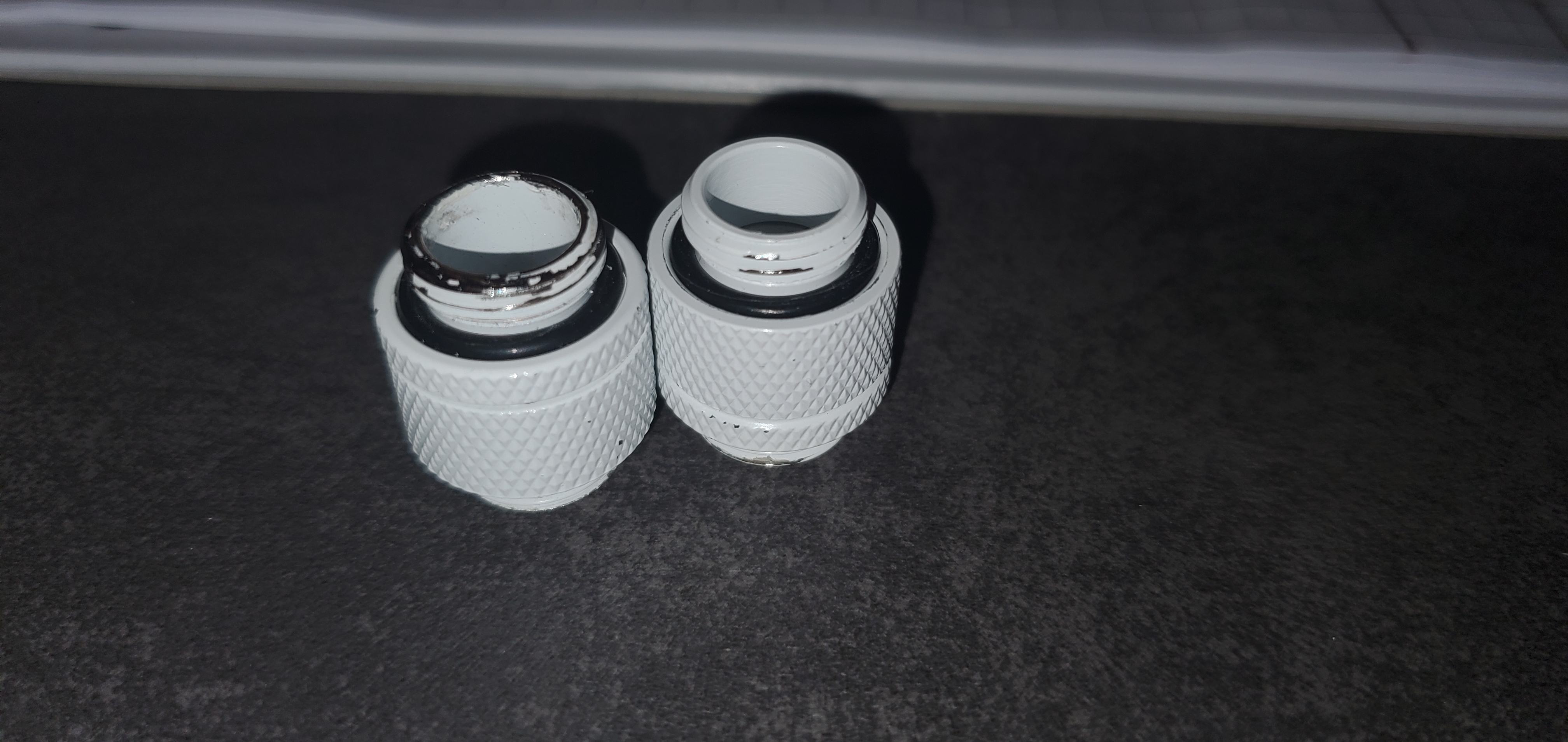

Blank sind die Innen leider nicht.(zumindest die Gewinde nicht)

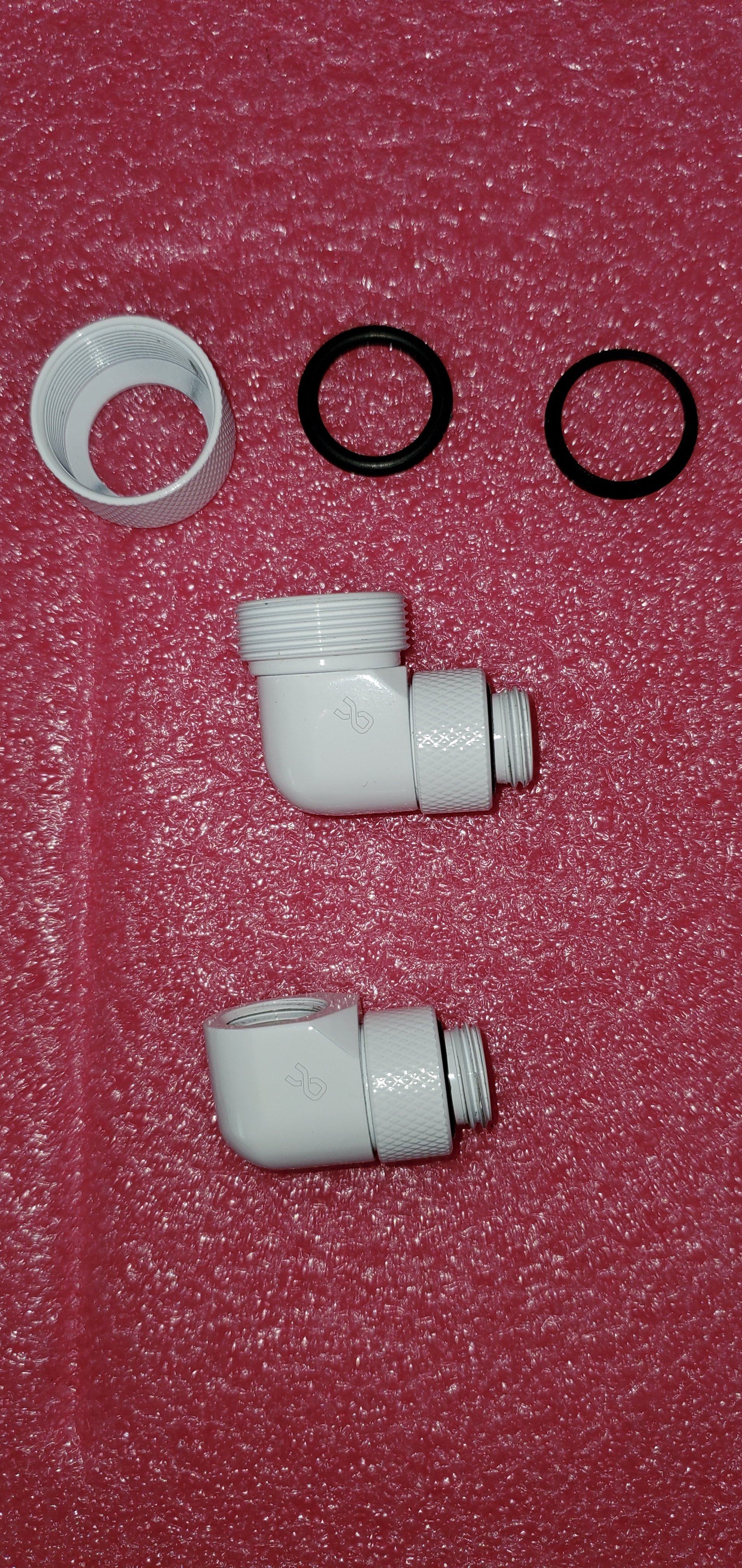

Auf den Fittingen hängt das selbe weiße Zeug.Das sollte ja aber eigentlich nicht nach innen kommen.
Die weißer Fittinge von ALC sind qualitativ leider nicht so der Hit.

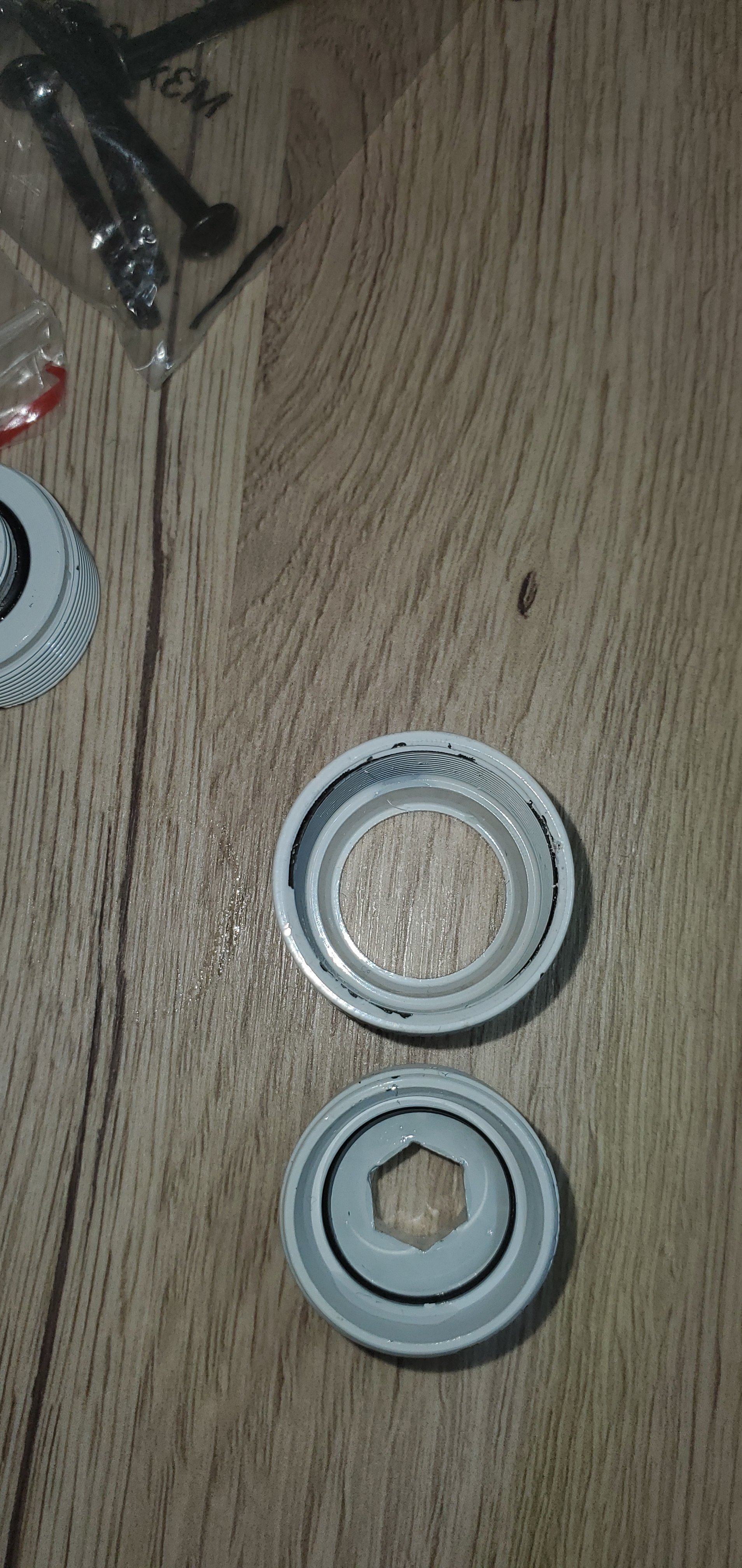

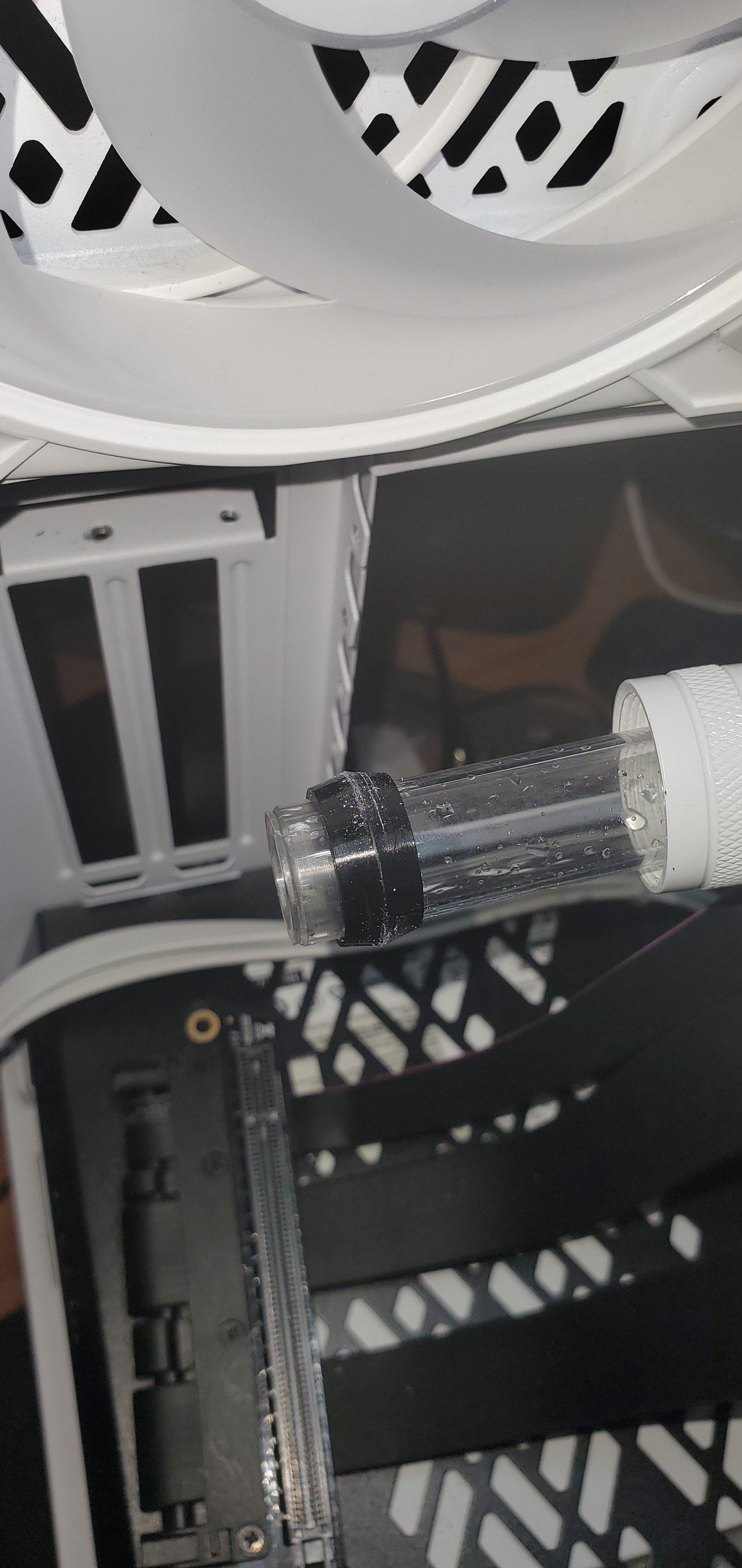

20240814_195409.jpg20240814_195324.jpg20240814_195301.jpg20240814_195240.jpg20240814_201333.jpg
System ist Auseinader...
Fittinge hatte ich gereinigt,beim zusammenschrauben reibt sich das aber wieder neu ab.
Die Tubes gingen mit heißem Wasser und Küchenrolle wieder sauber.

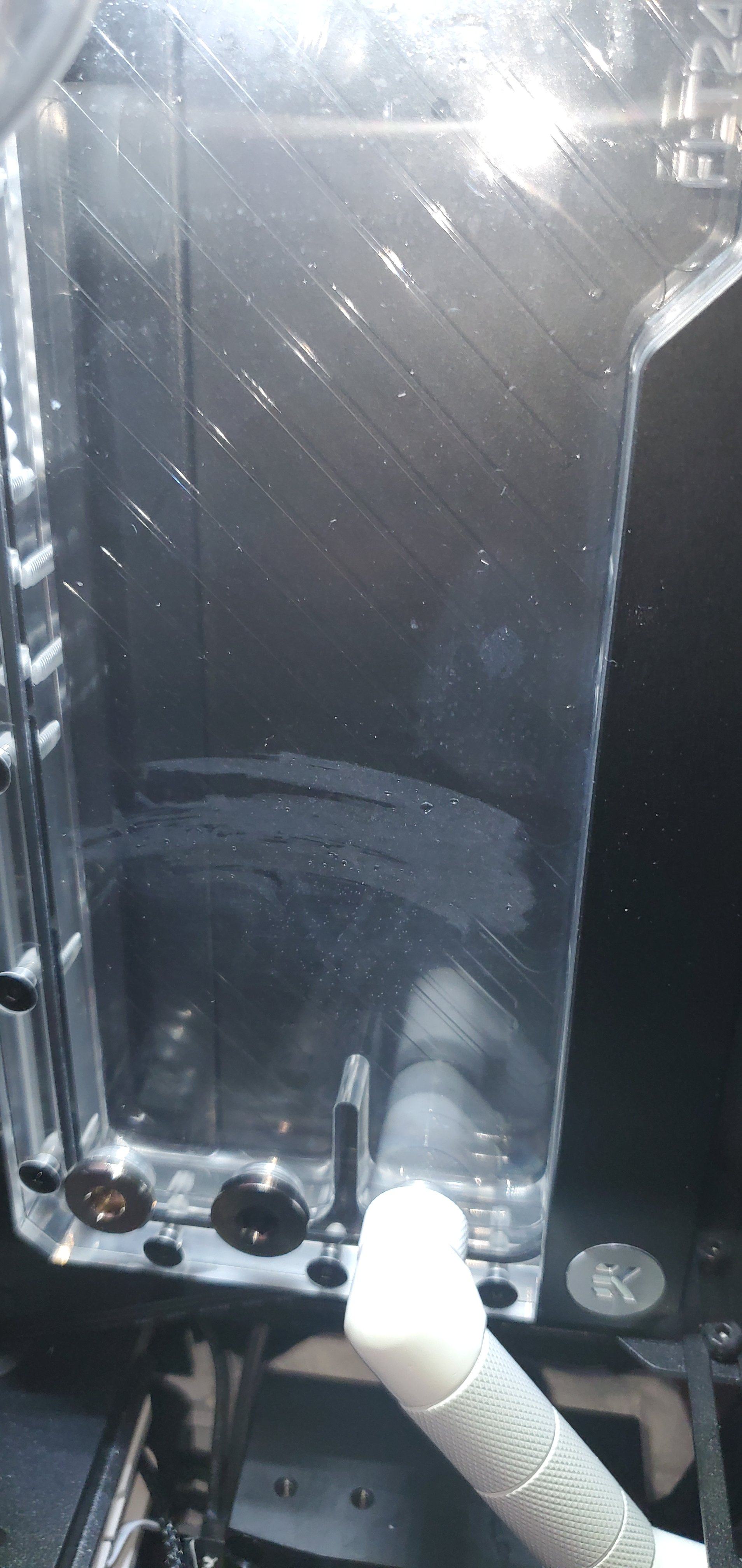

Ich denke das sich die Partikel in den Rad abgesetzt haben,sie müssen nicht zwingend von da stammen.
Da kannst Du nur mit einen Filter das Zeug rausholen. ich hatte im Dezember Schwein, dass ich den Filter für 7€ bei Ebay bekommen habe, der hat bei mir auch jede Menge Zeug aus den Wasser raus geholt. Bei mir war es mehr Hausstaub und Fusseln

Wie stark hattest du die Fittinge/Gweinde angezogen? Wenn man sie extrem fest knallt versagt da aber jede Lackierung.

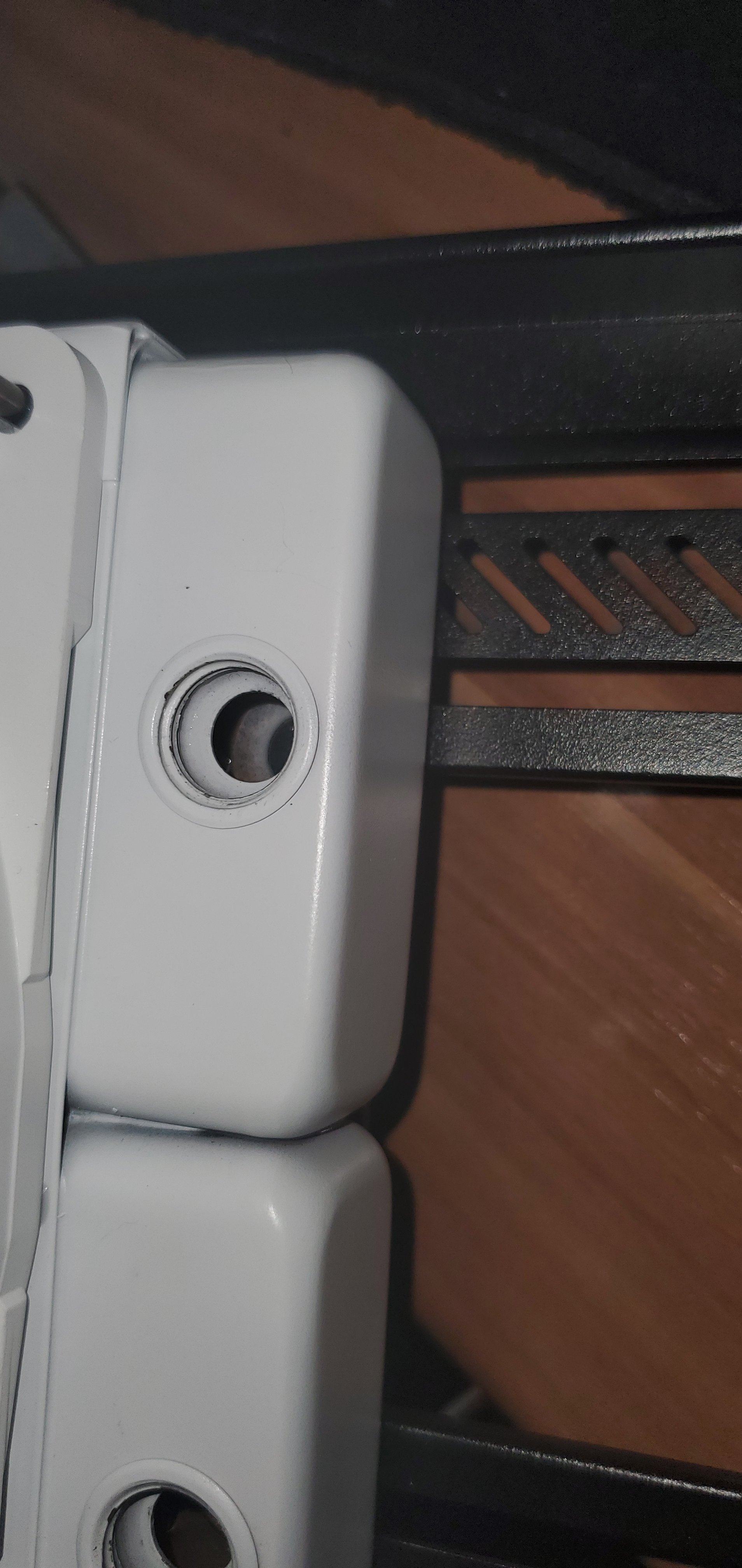

Ich bin Hardtube Noob,die sind bei mir noch nicht so gerade und passgenau.
Der ein oder andere hakt schon etwas beim zudrehen.Gut möglich das dies die Ursache ist.

Dir ist schon klar, das das Gewinde bei den Hardtube Fittingen rein optischer Natur ist und ohne großen Widerstand aufgedreht wird? Das G1/4" Gewinde beim Eindrehen der Verschraubungen werden nur leicht Handfest aufgedreht, da geht in 1000 Jahren kein Lack ab.
Meine weißen haken teilweise schon im Ausgebauten Zustand.Auch bei anderen Vebindungsstücken ist dies teilweise so
Ich habe auch schwarze und silberne,da ist dies nicht so.
Die auf den Bilder lassen sich nur sehr schwer überhaupt eindrehen.
Was ist denn damit passiert? Wenn die sich - anders als die schwarzen - schwer reindrehen lassen, dann ist die weiße Oberfläche einfach zu dick. So wie auf deinen Bildern sind die Teile durch.
Der Lack ist zu dick drauf,denke ich auch.Die Vbs liesen sich nur mit Gewalt ein drehen, das wollte ich bei einem Rad. nicht wagen.Da stimmt iwas mit dem Gewinde nicht.Die sind hin ja:-)
Bei den neuen Fittigen zieht es ja den Gummi in das Unterteil.Wenn man den nicht weit genug runter schiebt, gehen die etwas schwerer zu zudrehen.
Die Dinger müssen bis kurz vor der Gummidichtung leicht draufgehen. Das Gewinde wird mit immer gleichen Werkzeuge erzeugt, da kann man nichts ändern. Es kann also nur der Lack sein. Fazit: Scheiß Produkt
Ja :-) ,betrifft aber komischerweise nur die Verbindungsstücke und die neuen Fittinge.
Die L-Verbinder und sind absolut i.O.
Und Gummi mit Liquid benetzen damit die nicht defekt gehen, optimal das mittel, welches aus in den Loop kommt, wurde mir immer gesagt
