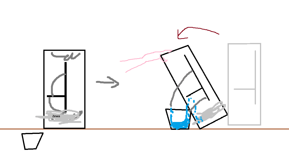

@Bimer versteh den post absolut nicht. Wo ist das Problem, den Rechner auf die Seite zu kippen? Stopf ne halbe rolle zewa rein zu Sicherheit, stell nen Eimer drunter und dann einen Schlauch nach dem anderen abziehen und leerlaufen lassen. Is jetz keine Raketenwissenschaft.

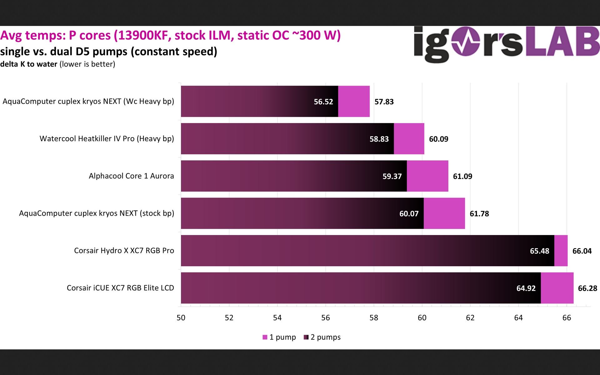

Ich habe mich bei der Suche nach einem neuen WaKühler auch gefragt, inwiefern der Kühler-Test bei igorslab der Wahrheit entspricht, weil da der Alphacool Block beim Sockel 1700 alle anderen Kühler temperaturtechisch schlägt. Kann ich mir nicht vorstellen, weil ich Alphacool auch seit Jahren nur im Mittelfeld sehe, ähnlich wie den Großteil des Krams von Corsair. Entschieden hab ich mich nun das erste mal für den Kryos Next :d Nach ~17 Jahren Wasserkühlung (12 mit Unterbrechung :fresse:) mein erster Block von Aquacomputer, ich bin gespannt.

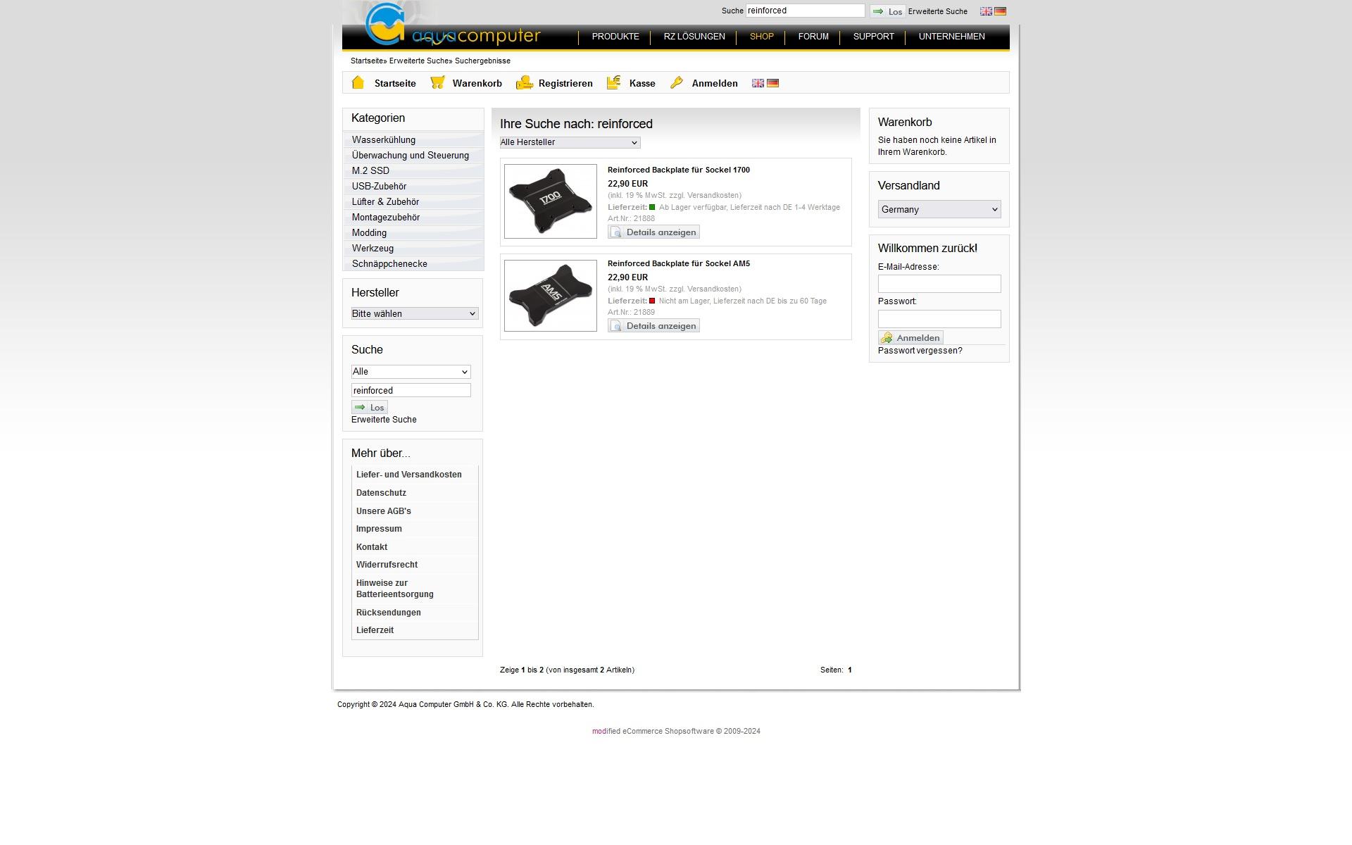

Der AC Kryos Next hat mit der stabileren Backplate noch Potential und die Backplate gibt es inzwischen auch bei Aquacomputer.
8 Jahre am Markt, geht immer noch steil (y)
Ist dein Rechner 1 m breit, sodass nach dem Kippen noch 50 cm bis zum Boden frei sind? Oder wo soll das Gefäss zum Auffangen des Wassers hin?

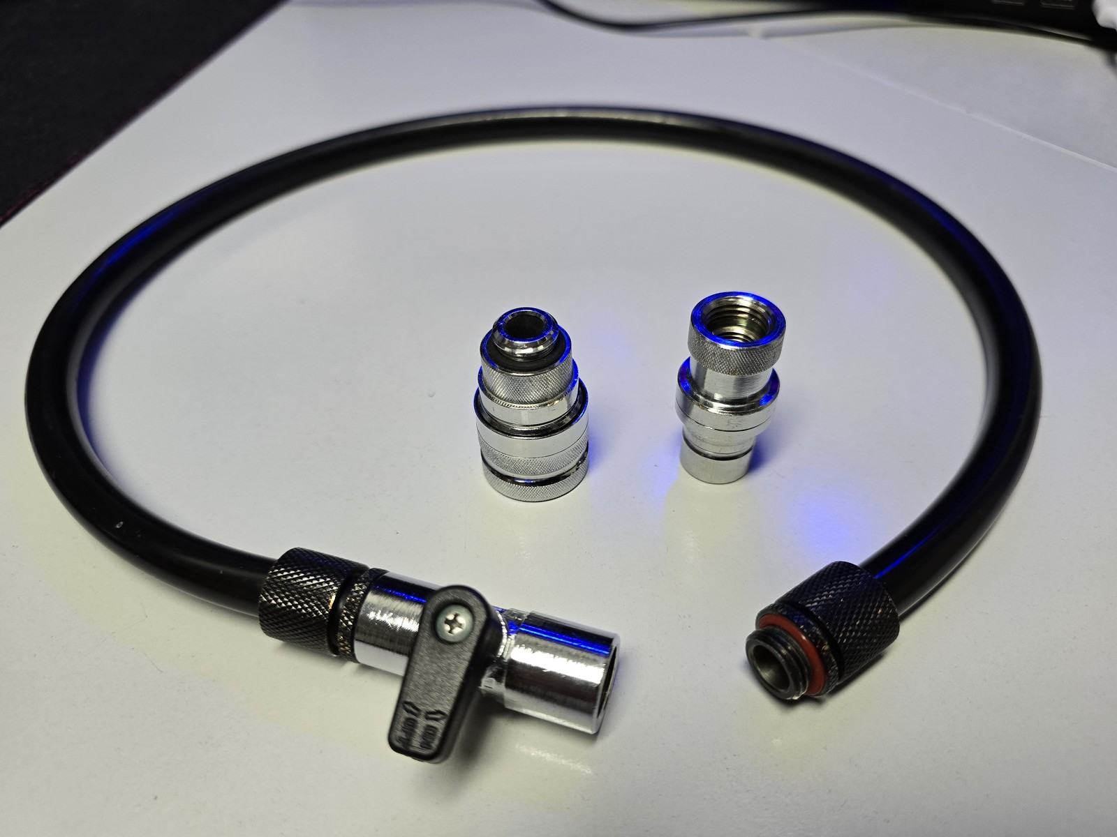

eine Schnellkupplung hat immer ein männliches und weibliches Gegenstück. Zusammengesteckt fließt Wasser durch. Wenn man die auseinander koppelt, sind beide Enden dicht.
Jetzt hol Dir noch ein zusätzliches Paar (männlich/weiblich) und schon hast Du faktisch 2 Ablassventile. Das offene Schlauchende einfach in ein Gefäß stecken, Kupplung rein und das Wasser läuft (sofern irgendwo sonst Luft nachströmen kann, z.B. den Deckel vom AGB öffnen).

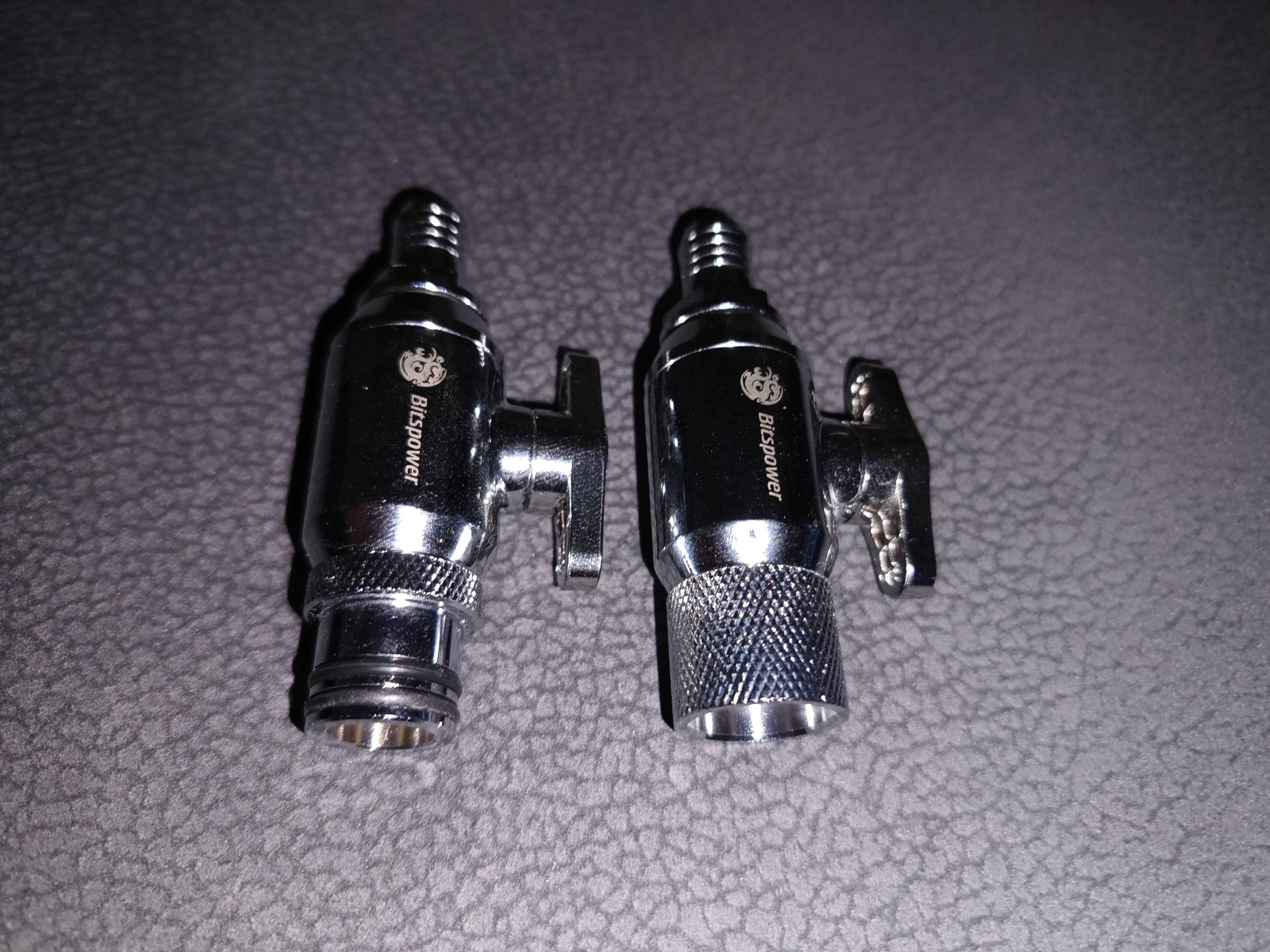

Alternativ kann ich Dir Schnellkupplungen Marke Eigenbau empfehlen:
jeweils 2 Kugelhähne und dazwischen ein SLI-Steckverbinder. Gesichert mit Kabelbinder, damit die Kupplung nicht unter dem Gewicht des Schlauchs auseinander gehen kann. Kugelhähne schließen, Kabelbinder aufschneiden, ziehen. Da kommt eine kleine Menge Wasser raus beim Trennen, dafür genügen ein paar Blatt Küchenrolle. Damit kann ich sowohl den MoRa an der Wand als auch den PC an 2 Stellen bequem entleeren.
Oder schlicht 2 cm PVC Schlauch bzw. so lang wie die Länge der beiden Gewinde von den 2 Kugelhähne ist. Aber wozu 2 hintereinander? Wenn der erste schliesst, ist doch der 2te danach überflüssig?
Bisher, scheint mir der Weg zu der Lösung so am sinnvollsten erscheinen. Der Rechner steht vertikal und die Grafikkarte stellt den tiefsten Punkt dar. Der Wasserkühler der Grafikkarte hat 4 Anschlüsse, also letztlich oben und unten. Also unten dann einen Schlauch mit 1 m Länge, mit einem Absperrhahn am Ende anschliessen und einfach im PC-Gehäuse verstauen. Bei Bedarf, rausholen, aufmachen und ablassen. Eventuell noch vertikal nach hinten kippen.

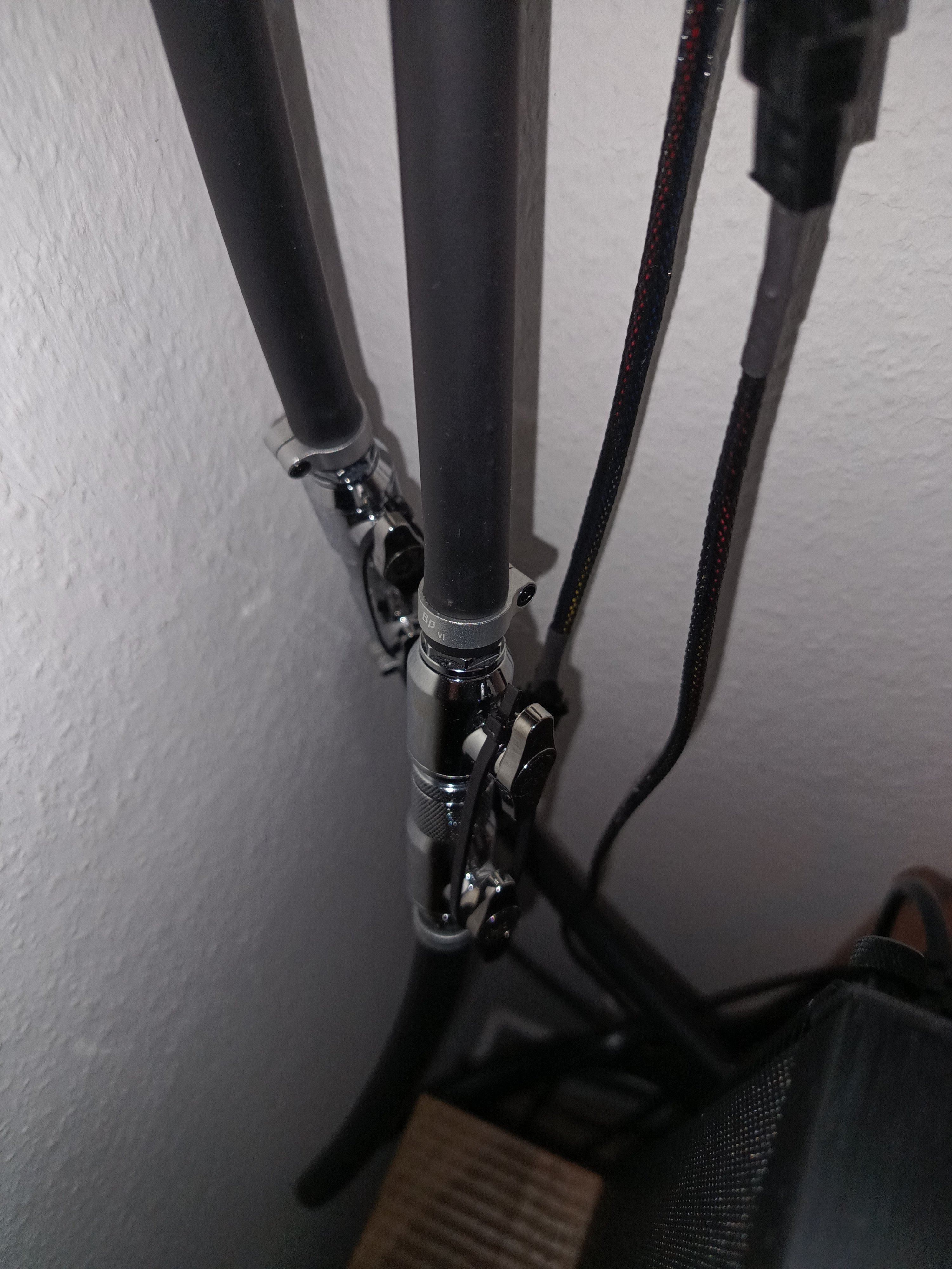

Auf dem Foto siehst Du die Verbindungsschläuche zwischen dem MoRa und meinem Gehäuse (also Vor- und Rücklauf). Wenn ich jeweils die doppelten Kugelhähne schließe und dazwischen den SLI-Steckverbinder löse, habe ich 2 offene Enden im Kreislauf. Was soll mir hier nur ein Kugelhahn helfen? Dann läuft am anderen offenen Ende das Wasser raus.
Ferner kann ich damit den PC komplett vom MoRa abtrennen und bewegen, ohne das Wasser abzulassen. Oder wenn ich nur Komponenten im PC tauschen, kann ich nur das Wasser im PC ablassen. Beim Befüllen schließe ich die beiden Enden vom PC zusammen, dann habe ich einen Mini-Loop ohne Radiator. Den befülle ich dann wieder mit Wasser und klemme danach wieder den großen Loop zusammen.
Ein externer Radiator, ist klar. 2 Absperrventile sind da absolut sinnvoll. Zum einen, damit das Wasser nicht aus dem Radiator herausläuft und zum anderen, damit das Wasser aus dem PC nicht herausläuft. Nur bei mir sitzt der 420er oben im Gehäuse. Das ist das, was ich noch habe. Ein Absperrventil ist bereits im Gehäuse verbaut, direkt hinter dem Pumpenausgang.

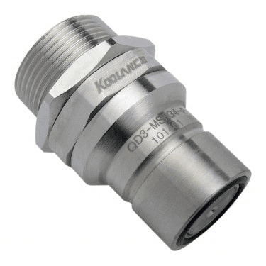

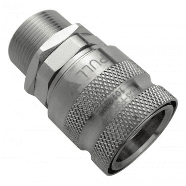

Wenn Du z.B. bei Caseking nach "Koolance QD3" suchst, wirst Du mehrere Treffer haben.
Es gibt immer männliche und weibliche Versionen. Abhängig vom geplanten Einsatz kann man die Kupplungen entweder an Schlauch anbinden oder an G1/4 Gewinde.
Steckverbinder ohne Gewinde.

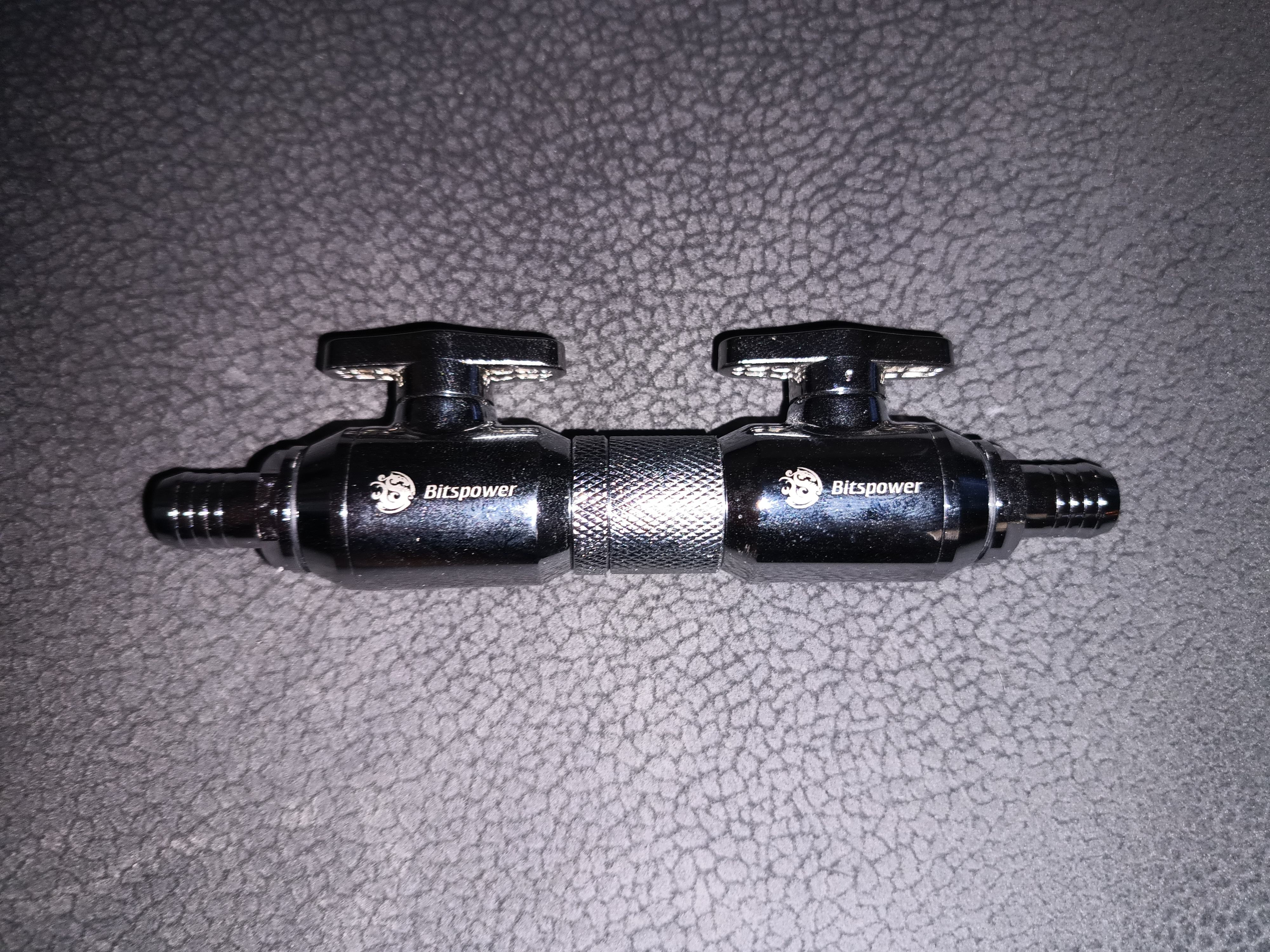

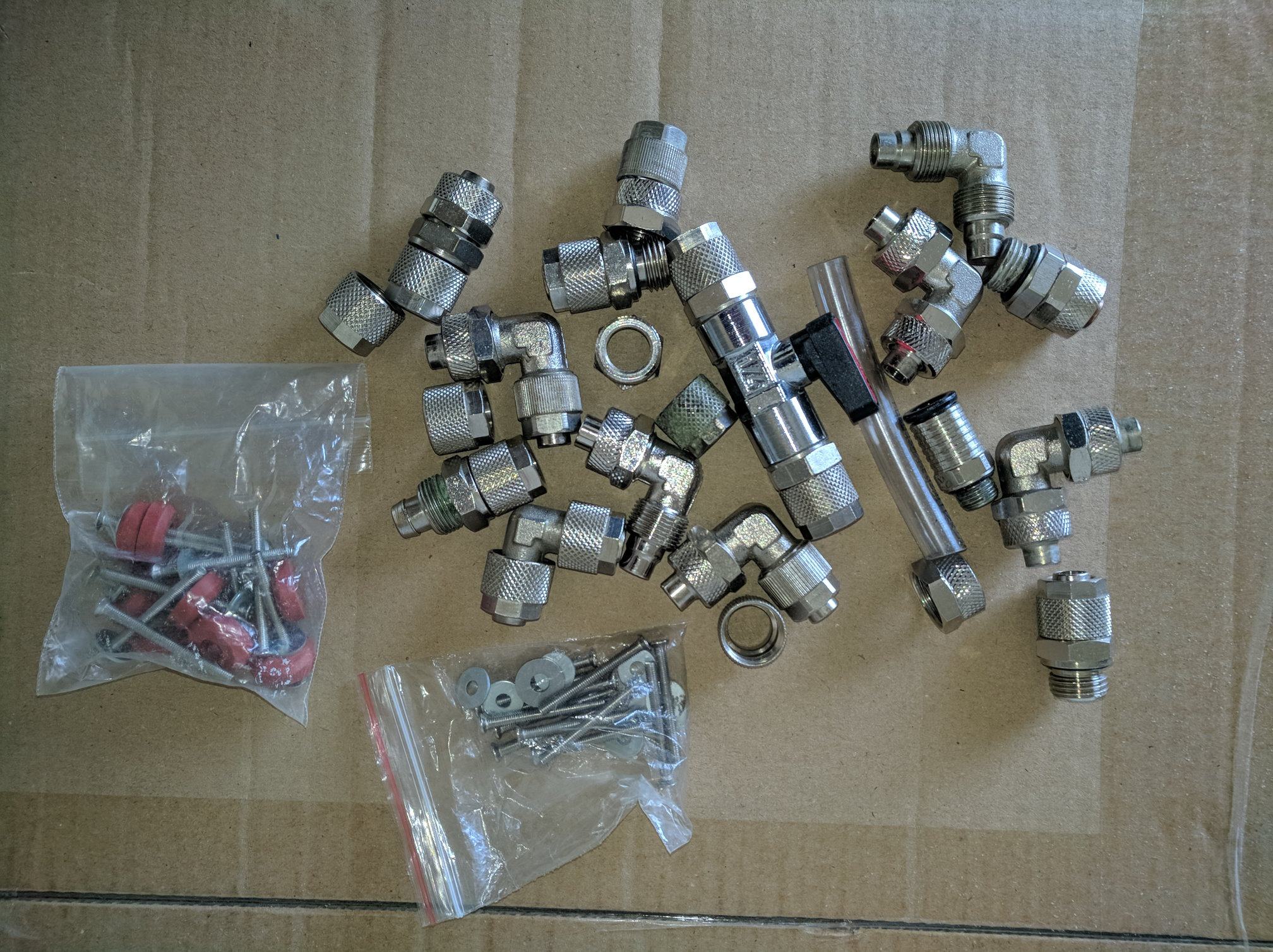

Hier mal eine Selbstbau-Schnellkupplung ebend zusammengesteckt. Wenn Du diesen Konstrukt irgendwo in Deinem Loop einbaust, fließt einfach Wasser durch.
(Schlauch->) Fitting - Kugelhahn - SLI-Verbinder - Kugelhahn - Fitting (->Schlauch)
Du machst jetzt die Hähne zu und ziehst die SLI-Verbindung auseinander
Dann hast Du 2 offene Enden. Wenn Du die Hähne aufdrehst, fließt Wasser raus. Das sollte man auffangen.

Schnellkupplung von Alphacool

Schnellkupplungen, wie die von Dir verlinkten, bestehen aus männlichen und weiblichen Gegenstücken, welche mit Rückschlagklappen und Federmechanismen arbeiten. Damit kannst Du sogar bei laufender Pumpe einen Schlauch an der Kupplung auftrennen ohne das Flüssigkeit austritt (maximal ein paar Tröpfchen). Das sind fertigungstechnisch hoch komplexe Bauteile. Mag Dir den Preis nicht wert sein, aber bitte spotte nicht in Deinem Unverständnis über andere.
