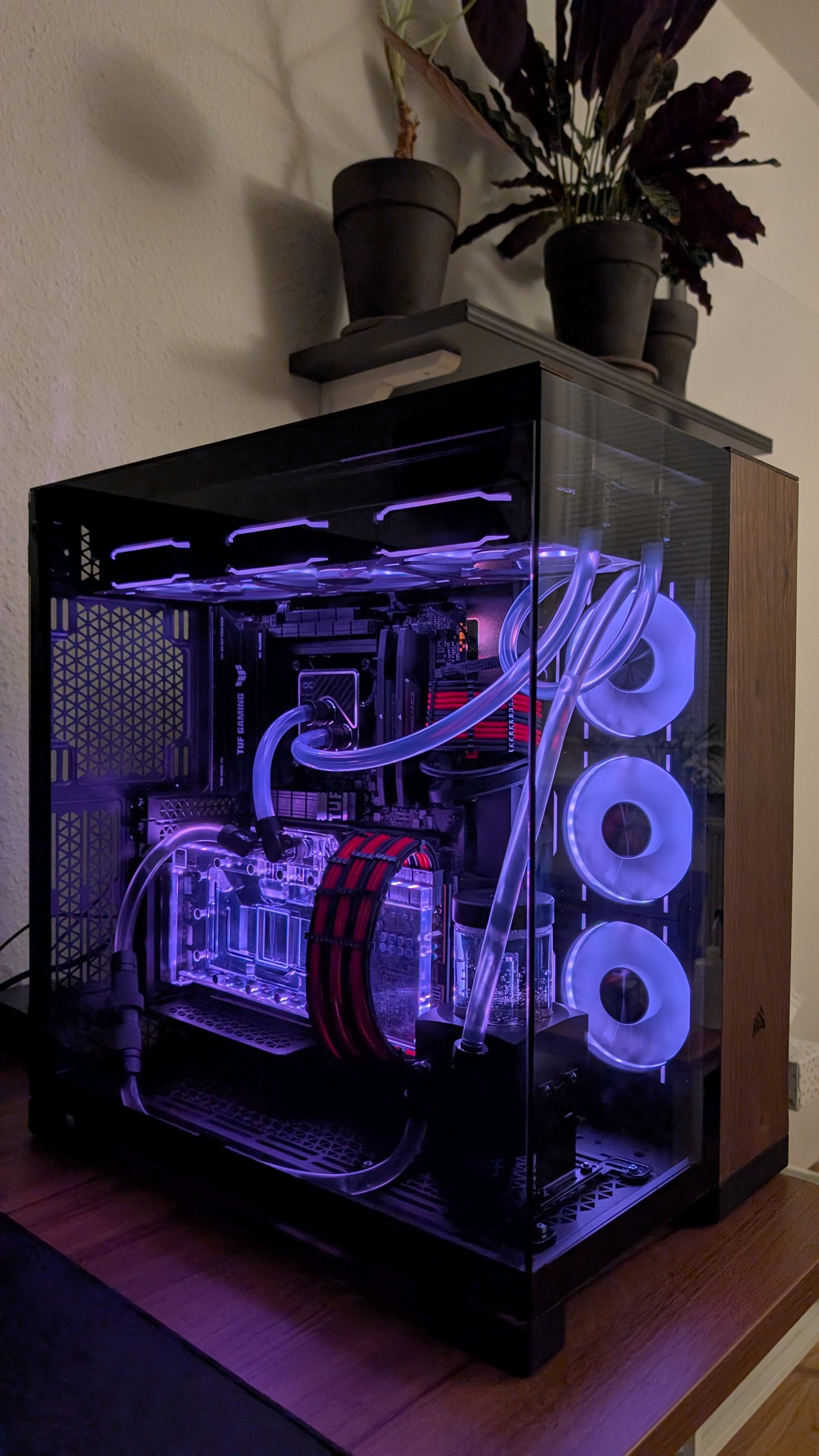

Hallo zusammen,
mal eine Frage an die Schwarmintelligenz - was kann ich an meinem Loop verbessern?
Mir gefallen die Schläuche an den beiden Radiatoren nicht - der 420er im Deckel lässt sich leider nicht um 180 Grad gedreht verbauen. Der Verbinder zwischen den beiden Radiatoren würde den Biegeradius nicht packen, wenn ich den Schlauch an andere Anschlüsse setze - dann knickt er, weil zu kurz.
Der Schnellverschluss unten links gefällt mir auch nicht wirklich an der Stelle - andererseits soll er seiner Funktion nachkommen.
Da ich vermutlich zeitnah nochmal ran muss, weil die LED-Beleuchtung des CPU-Kühlers nicht vollständig funktioniert (ein Segen, wer es vor dem Zusammenbau testet, ich weiß), hätte ich nochmal die Möglichkeit, umzubauen.
Also, gibt es Meinungen/Ideen? :)
Ich habe meine Radi´s die nebeneinander hängend mit Sli-Verbinder und 90°-Winkel verbunden. Ich weis nicht ob es bei dir machbar wäre.
Benötigst entsprechend mehrere 90°-Winkel und Verlängerungen
Die Muttern von der Haltung der Pumpe würde ich auch verschwinden lassen, am Besten mit einen maßgeschneiderten Winkel.
@coolbeer Nee, eine externe Lösung möchte ich nicht. :)
Wie meinst du das mit den Muttern? Ich war im Baumarkt und habe mir erstmal damit beholfen (Gummidichtung als Entkopplung) und M3-Schräubchen zum Verbinden.
@legendMOD Du hättest sie mal sehen müssen, als ich sie nach hinten führte. Das sah schlimmer aus.
Du soll nicht extern arbeiten, du machst zwischen die Radi´s keine Schlauch sondern 90°-Winkel und Verlängerungen

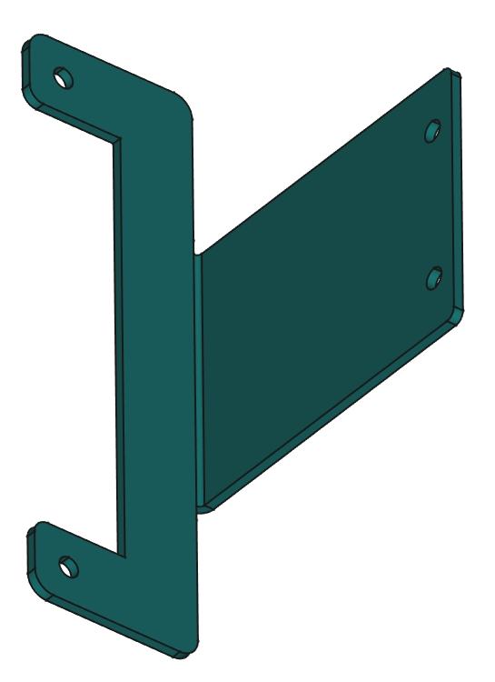

Wegen den Mutter es gibt Schwarze Hutmutter oder Abdeckungen für Muttern, ich würde mir die Füße von der Pumpe maßschneidern
damit ich keine 12 Schrauben sondern nur vier Schrauben(Pumpe) und vier Mutter(am Gehäuse) brauche.

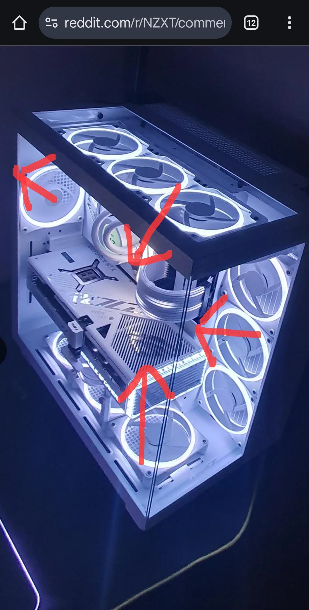

spricht was bei einem custom loop gegen folgendes lüftersetup:
3x3stück 140 intake. und 1x 140 exhaust fan
ram und ssd sollten doch vom leichten durchzug ausreichend gekühlt werden.

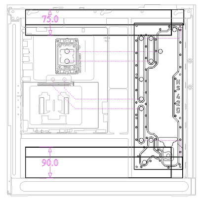

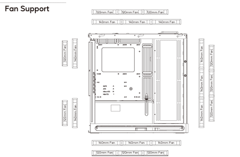

Mein Plan wäre es die Kühlung so umzusetzen. Gäbe es etwas was dagegen spricht ?
Radihöhe würde ich anpassen wie es am besten passt. Die 140 Lüfter unten ziehen Luft ein und die oberen pusten raus.
Das HAVN 420 hat noch an der Rückseite einen Lüfter oben und unten je 140mm möglich. Wäre es sinnvoll den unten ebenfalls frisch Luft ins Gehäuse zu ziehen und der obere würde die Luft wieder rausziehen.
Oder jemand einen besseren Vorschlag ?
Danke schon mal für weitere Rückmeldungen.
