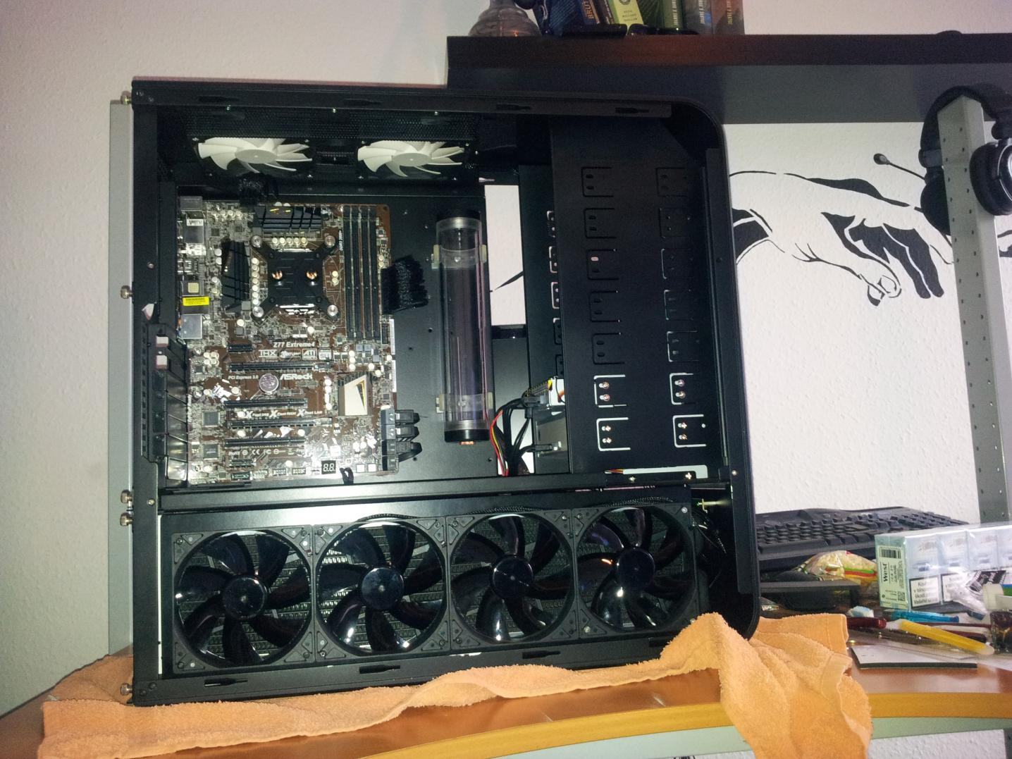

so fast fertig aber nu muss das ding wochenlang dastehen bis mir jemand hilft. haben mir leider schon 2 abgesagt die helfen wollten ;(

soo, genug Pause gemacht, nu muss ich verschlauchen.

Soooooo,
Verschlauchungsplanung mit alten Schlauchresten:
Was meint ihr, besser gehts kaum oder?
2 unvermeidbare 90° Winkel und der 45° Winkel als Knickschutz am Eingang der Pumpe.
Der Drehzahlmesser hängt unten am Schlauch und berührt den Boden nicht, so muss ich den nicht entkoppeln.

So,WaKü läuft nu einwandfrei durch, ab und an noch mal schütteln, damit auch die letzten Luftblasen aus den ritzen kommen, aber ich denke morgen kann ich den PC wieder normal in Betrieb nehmen.
PS: Scheiß Hobby, direkt nach der Schule angefangen mit Basteln, Mittag kann ich ja später kochen.
Jetzt ist es 23 Uhr, das Fleisch vom Metzger ist immernoch im Kühlschrank und ich hatte bis auf ein Bier nix zu essen ... huuunger ... aber die WaKü läuft ;)
PS: hab unten noch einen 45° Winkel eingebaut, da sonst Knickgefahr.
