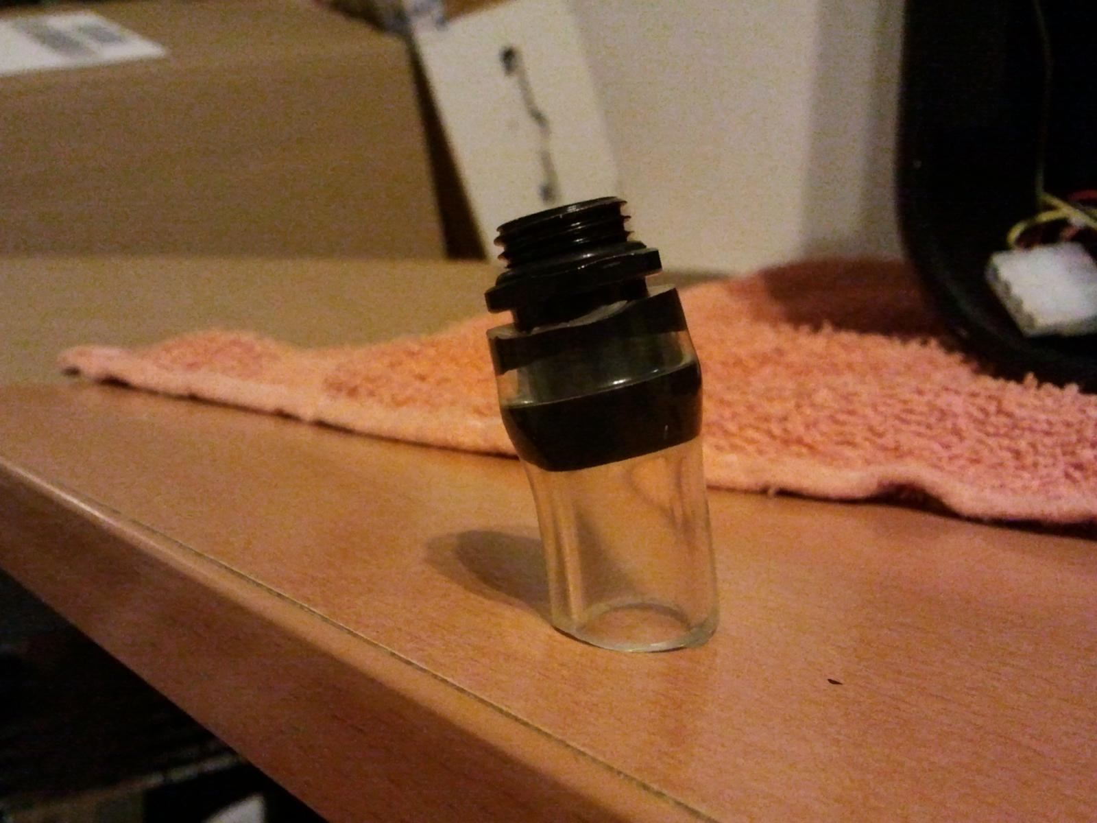

habe mir hier im forum 16/10er Tüllen gekauft. nun habe ich vor paar tagen meinen 16/10er Schlauch bekommen. Ich habe mal ein stück schlauch abgeschnitten und die Tüllen probiert. Ich musste mich mit meinem ganzen Körpergewicht draufstellen damit man sie drüber stülpen konnte. ab bekomme ich sie nur noch durch aufschneiden mit dem Cutter.
Hier habe ich mal ein Bild gemacht:
Da das die ersten Tüllen die ich jemals in der Hand gehabt hatte, wusste ich auf Anhieb nicht ob das die richtigen sind oder nicht. Vllt stell ich mich auch einfach nur zu doof an :d
Ist auch gut so, die Tüllen müssen halten, der Schlauch darf nicht abrutschen.
Damit du es beim Vershclauchen leichter hast, nimm dir mal einen ganz normalen Fön/Haartrockner und mach den Schlauch etwas warm vorm Aufstecken.
