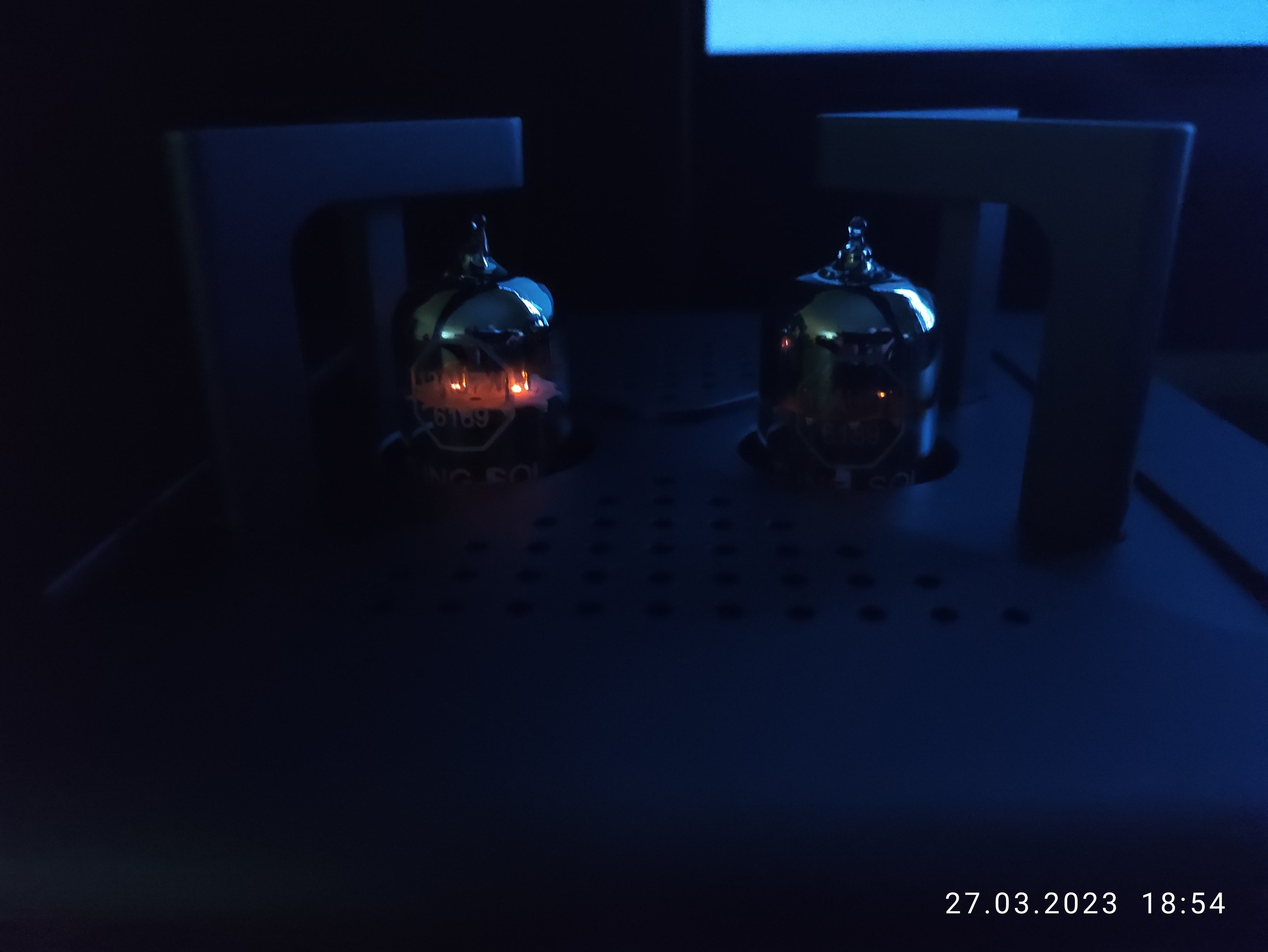

Wie es aussieht sagt meine rechte Röhre bereits bye bye, es kommt mir auch so vor als ob im rechten Kanal Details fehlen. 😰
edit: bin noch mal mit Licht rangegangen, es sieht so aus als wäre die Innenseite einfach schwarz angebrannt
Das ist crazy! Ich hoffe, dass es an der Röhre lag und bei keiner kommenden auftritt... Falls doch wird es kritisch...
Tausch doch einmal die Röhren von links nach rechts und schau/höre, ob jetzt die andere Seite schlechter klingt
Ich lasse sie gerade abkühlen, keine Lust auf geschmolzene Finger. :)

Röhren sind getauscht und er wärmt sich gerade auf, gleich mal lauschen.
Oha, klingt für mich jetzt nicht vertrauenserweckend :eek:
Ich hoffe, dass das ein Einzelfall ist.
Also das rechts Details fehlen da kann ich Entwarnung geben, mein Ohr muss wohl einfach mal wieder "knacken" damit mein Hirn wieder mit prickelnden Höhen geflutet werden kann. :rolleyes:
Somit spielt die Röhre noch normal, sie ist von innen dann einfach nur "angeschmorter" kenne mich in der Hinsicht nicht aus ob sowas vorkommen kann und dazu auch unbedenklich ist oder ob ich sie lieber trotzdem tauschen sollte.

@Quarzer: im Zweifelsfall geht die Röhre nicht, oder direkt kaputt oder verschleißt schneller.
Das Glühwendel sollte sanft orange leuchten. Wenn es das nicht schafft und extrem hell leuchtet oder nur blau / violett --> die Anschaltung ist nicht auf diese Type ausgelegt.
Da hilft nur Datenblätter der verbauten Röhre mit der neuen Röhre vergleichen.
Im amp selber sollte da nichts passieren. Nur die Röhren sind dann im Zweifelsfall hin.
