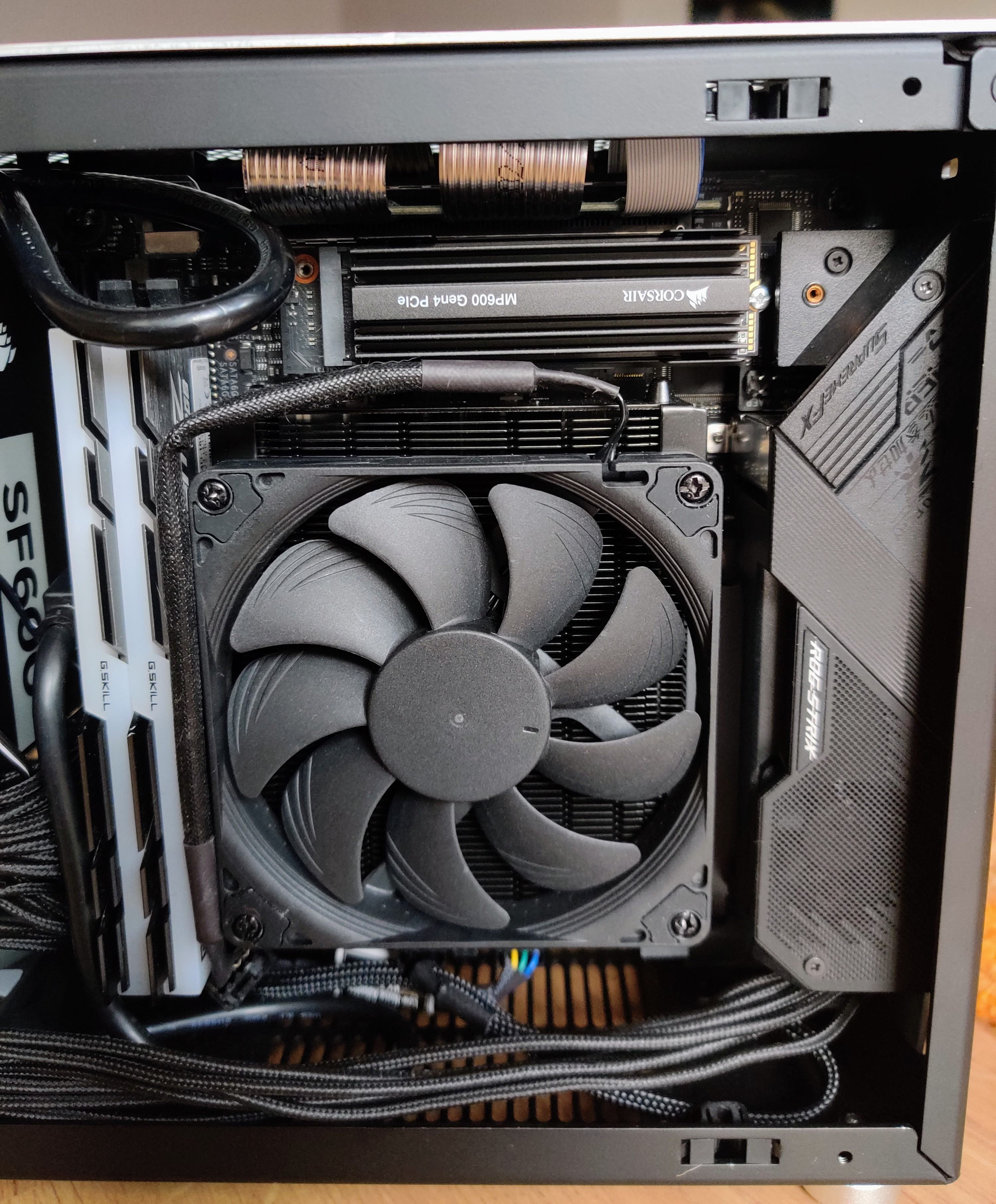

Und fertig ist das Schätzchen 😍
ist schön geworden, anderer Kühler?
Ja, den BR hab ich dir nur abgenommen, damit er bei dir nicht rumliegt 😬
ist der Kühler den Du jetzt hast besser als der BR???
Ich war auch nicht so zufrieden mit dem BR, kenne allerdings kein vergleich, da ich nie einen Luftkühler vorher hatte^^
Ist halt ein Noctua und höherer RAM ist so auf ITX Boards möglich. Nachteile, die Komponenten sind nicht so gut gekühlt, da das passive Element eine geringere Fläche hat
Ich nehme dir gerne die viel zu hohen G.Skill ab und gebe dir paar Corsairs, damit du den BR verbauen kannst. :fresse2:

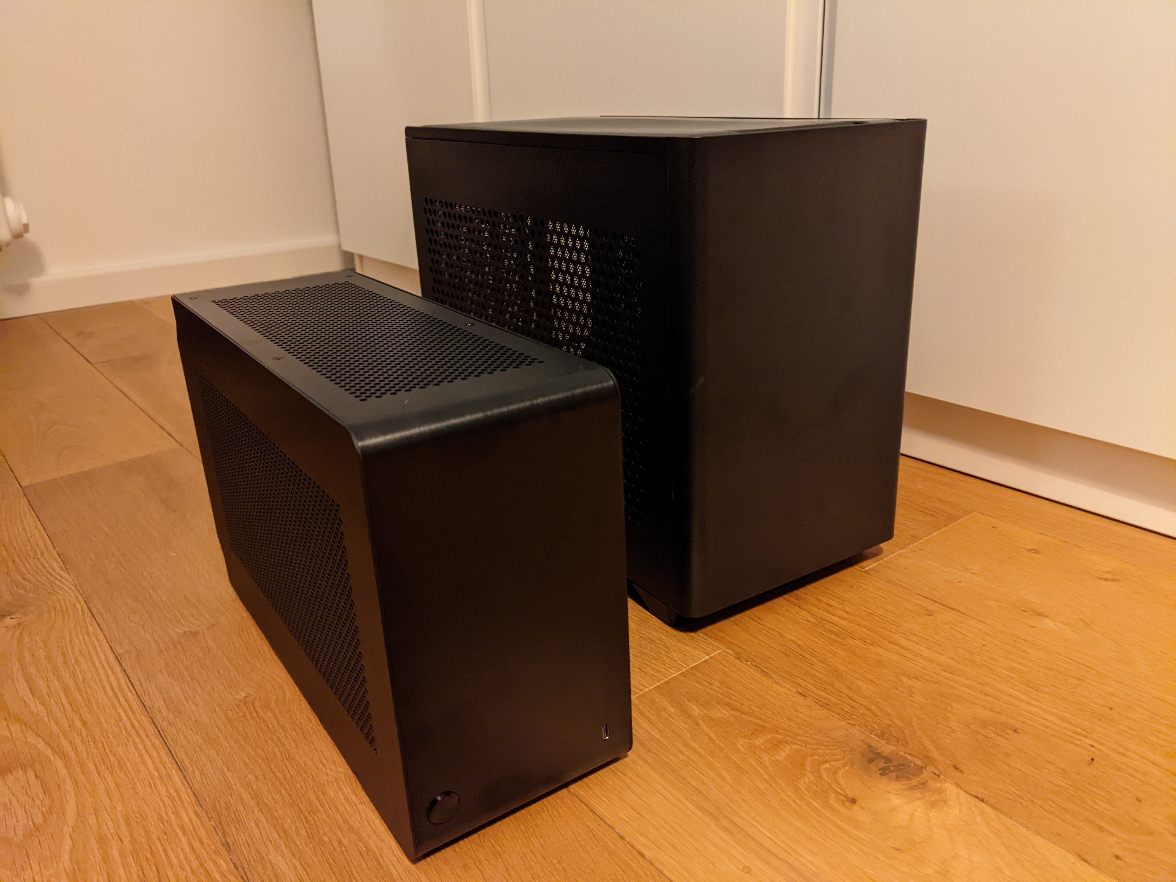

Schon noch mal ein ganzes Stück kleiner 😅
