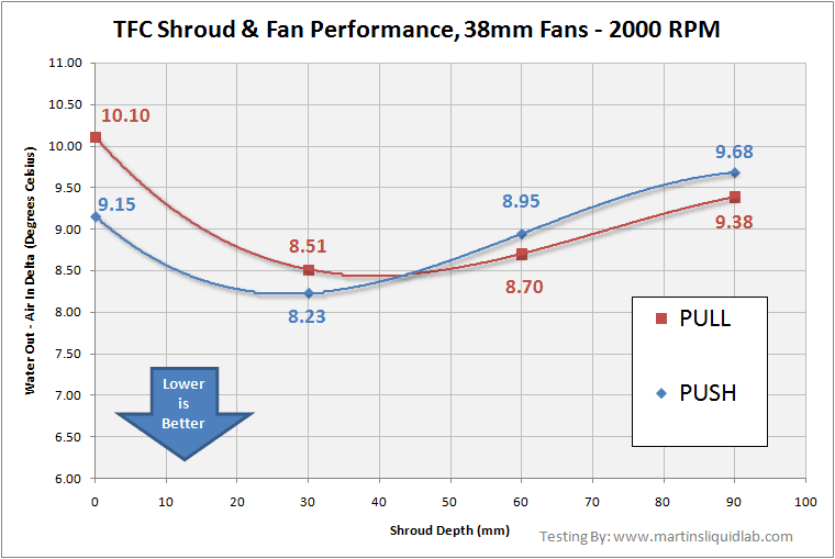

Auch deine Erläuterung das saugende Lüfter an Radiatoren schlechtere Ergebnisse liefern ist falsch. Dies liegt nicht am Kamineffekt sondern an der Ansaugzone des Lüfters. Damit z.B. ein 25mm dicker 120mm Lüfter seine volle Performance entfaltet, muss die Einsaugzone im besten Fall das Volumen des Lüfters selbst haben, damit genügend Luft nachströmen kann. Bei einem Radiator beträgt die Druckkammer (die Zone bevor die Lamellen anfangen) 5mm. Das heißt die Ansaugzone beträgt (5x120x120) + das freie Volumen zwischen den Lamellen.
Nein meine Aussage ist absolut richtig, natürlich nimmt der Vorteil mit zunehmenden Abstand ab. Mit der natürlichen Konvektion hat dies nichts zu tun, das habe ich auch gar nicht behauptet.
siehe:
Außerdem wüsste ich nicht was deine Grafik aussagen soll, und auch ist deine Argumentation so nicht ganz richtig. Denn ich deute die Grafik so, dass hier getestet worden ist, welchen minimalen Abstand zur z.B: einer massiven Platte oder Wand bei einen saugenden Lüfter eingehalten werden muss um die Leistung des Lüfters nicht zu reduzieren, deshalb geht die Auslassgeschwindigkeit bei zu einen gerignen Abstand gegen null. Nur hat hat das ganze nichts mit einen Wärmetauscher zu tun, den dort kann Luft hindurchströmen.
Dein Shroudvergleich spiegelt doch exakt meine Aussage wieder. Bis zu ca. 40mm ist Pull schlechter, da das verfügbare Ansaugvolumen kleiner ist als das Volumen des Lüfters selbst (im Vergleich ist ein 38mm dicker Lüfter) Ab 40mm Shroud ist Pull besser denn hier hilft der Kamineffekt etwas. Der Unterschied ist aber wie gesagt sehr klein und daher vernachlässigbar.
