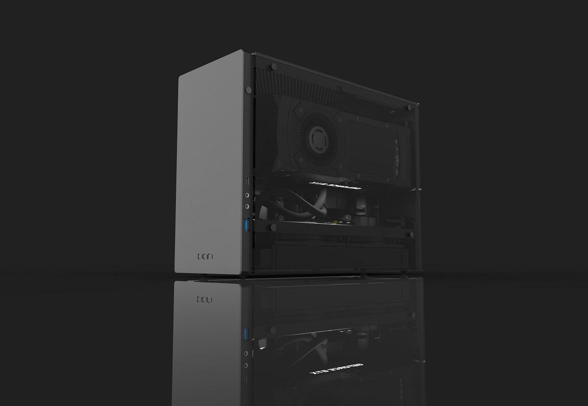

Ich bin am überlegen eine Version mit Tempered-Glas Window Kit anzubieten. Ja Ihr seht richtig, es sind keine Lüftungslöcher im Seitenteil. Ich glaube die Lüfter im Boden erzeugen genug Durchzug, dass die Grafikkarte genügend Luft bekommt.
Sexy, aber ich vermute, dass das thermisch, vor allem bei Axial-Lüftern zu Problemen führt, da sofort die warme Luft wieder angesaugt wird. Radiallüfter sind da im Vorteil.
Für Wasserkühlung spielt das keine Rolle. :d

Glasseitenteil in der Richtung? - Gekauft! :d
Echtglas oder leider nur so wie beim A4-SFX?
Edit: ah, tempered. Echtglas also. Daumen hoch! Daumen runter weils beim A4-SFX nicht so ist :d
Temperd Glas: PERFECT!
Das wäre dann (zumindest für mich) DAS Gehäuse...
Ich denke, darüber müsste man vermutlich nicht mal groß abstimmen... das würde den meisten zusagen.:cool:
Gruß
Ohja - das kommt super :love:
Wie sieht da aus, wenn die Midplate versetzt wird?
Du sprachst davon, dass eine interne Wasserkühlung mit Pumpe etc. realisierbar sein soll. Bei der Version mit TG würde das schwer werden, da das Glas an der Midplatte verschraubt werden.
P.S. da es auf dem Rendering noch drauf ist - das DAN Logo finde ich absolut gut. Ansonsten wirkt mir die Front echt zu steril.

Das mit dem Glas-Seitenteil gefällt mir auch gut :bigok:. Insbesondere mit Wakü ideal und mit einem schönen Kühler sicher ein toller Hingucker.
Die Mittelplate wird nicht versetzbar sein.
@Neron: Muss auch nicht versetzbar sein, da es ja aktuell gar keine Midplate im eigentlichen Sinne mehr gibt, sondern Lüftergitter zwischen den zwei Längsstreben ;). So kann man sich sehr einfach eine angepasste, höher- oder tiefergelegete Midplate zur Pumpenmontage bauen, die einfach an die vorhanden Längsstreben statt der Lüftergitter aufgebaut oder angehängt wird. Eine sehr modding-freundliche und dennoch immer gut aussehende Lösung. Das Gehäuse bleibt stabil und das Glas-Seitenteil lässt sich immer sauber befestigen.

PS: Nices TG Steinteil
